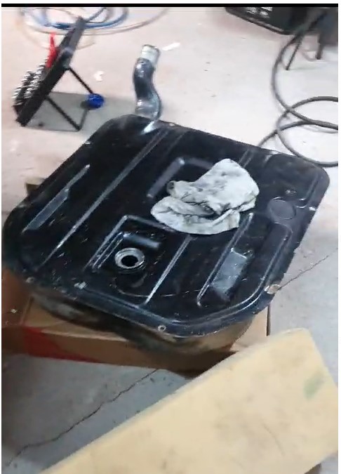

Buenos días compañeros. Retomo este tema 2 años después porque finalmente este verano he conseguido encontrar la causa definitiva de mis problemas. En los ultimos dos años la cosa ha ido a peor. En 2021 cambié la bomba de gasolina porque ya me dejó tirado y vi que no mandaba suficiente gasolina. Todo parecía ir bien haste esta semana santa que de nuevo me dejo tirado, aunque lo pude reanimar y vi que de nuevo fallaba la bomba de gasolina. Lo achaqué a dado que ya son de plastico y malas, pues se habría estropeado del poco uso. Pero nada más lejos de la intención, el dia de ir a la ITV a mitad de camino tururu tururu. Y se lo lleve a un amigo mecanico. Pusimos bomba nueva y revisamos encendido y de más pero nada. Cuando le daba la gana te dejaba colgado. Finalmente cambiamos de punto de vista y empezamos a sospechar del deposito de gasolina y .......Eureka !!!!!! . El tubo de salida de gasolina tenía un tapon que se movía por lo que unas veces la bomba traia algo de gasolina y otras nada de nada. Ya en mi garaje, desmonté deposito y lo limpié pero realmente salió una suciedad como polvillo negro que no era justificativo del problema hasta que pude detectar que el propio tubo de salida dentro del deposito estaba atascado. En su punta tiene soldado un filtro de malla y que tuve que sacrificar con una sierra de hierro y con mucha paciencia pues el unico aceso es por la boca del aforador. Hecho esto y con la ayuda de hilo de desbrozadora y mucha paciencia pude ir rompoendo el tapón. Finalmente monté todo , se conectáron todos los manguitos etc etc y os puedo asegurar que el cambio es espectacular. Arranca a la primera ( en caliente como siempre algo peor) , aceleras lo quequieres y responde de inmediato, el ralentí acía años que no lo escuchaba tan tan estable y redondo. Bueno, 2 años de sufrimiento pero el subidón de haber dado finalmente on la causa ha merecido la pena.
