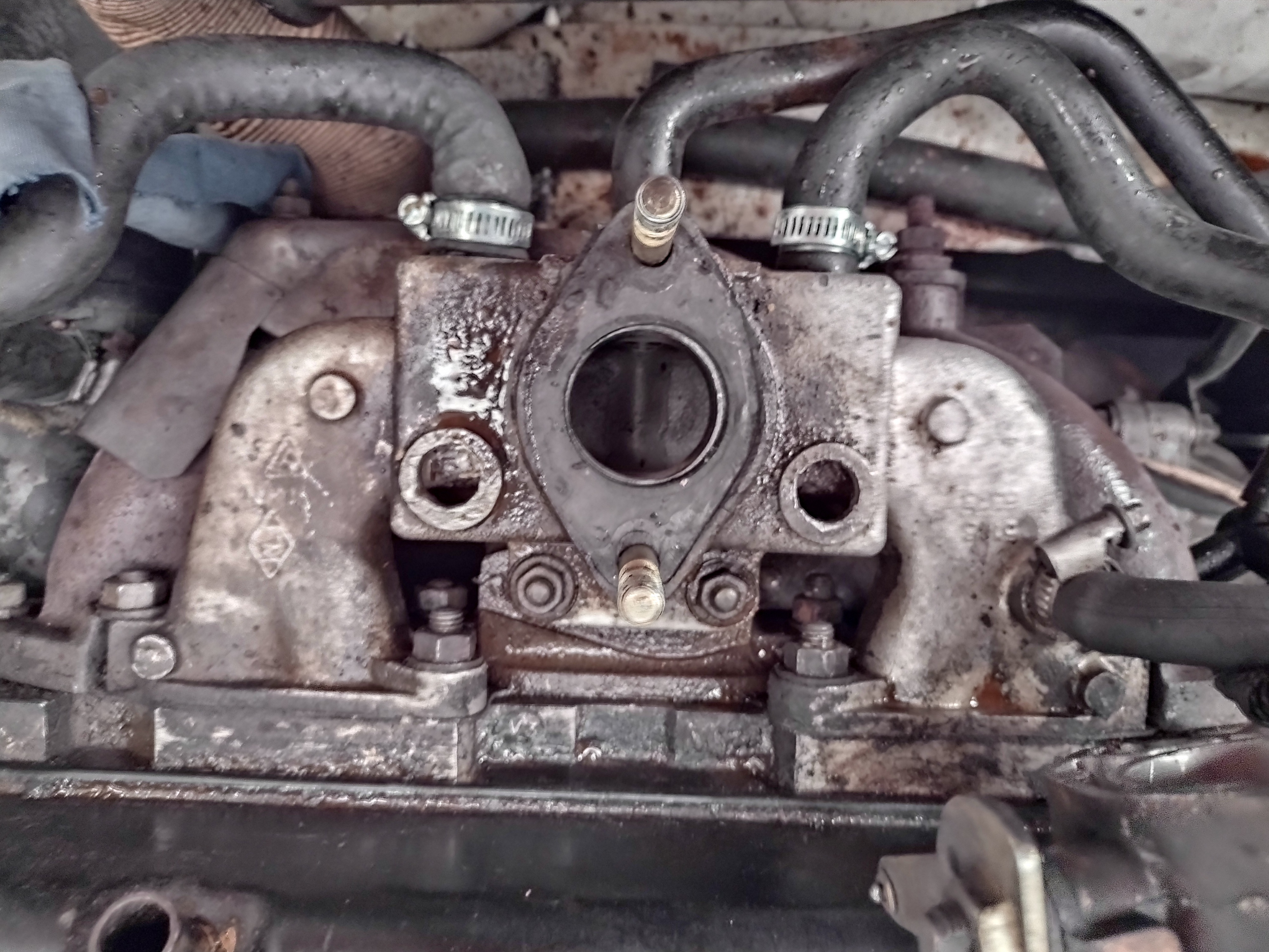

Hola,
Necesito cambiar los tapones o sellos de agua que van en la admisión pues me pierde refirgerante van justo debajo del carburador del R12 TL. Sabéis algun sitio donde se puedan conseguir. gracias.

No deberías tener problemas para localizar los en cualquier tienda de recambios, si no lo consigues, mide el diámetro y te los busco por aquí.
Saludos !!!!!

Gracias Luis, pensaba que eran piezas más específicas. A ver si mañana saco un rato saco los tapones y los mido. Sino encuentro por aquí te doy un toque. Mil gracias.

Luis, ya he localizado los tapones en una tienda de repuestos de aquí y en un par de días me los trae. Por si le sirve alguien las medidas de los tapones 14 mm de diámetro exterior y 8 mm de altura.
De todas formas en la tienda tenían de 14,5 mm así que voy a intentar meter esos ya que ajustarán mejor , aunque entiendo que debería también meter algún tipo de sellador al montarlos para evitar fugas. Preguntaré a ver qué sellador usar para esto.

[attachment=0]IMG_20210805_182100360.jpg[/attachment]

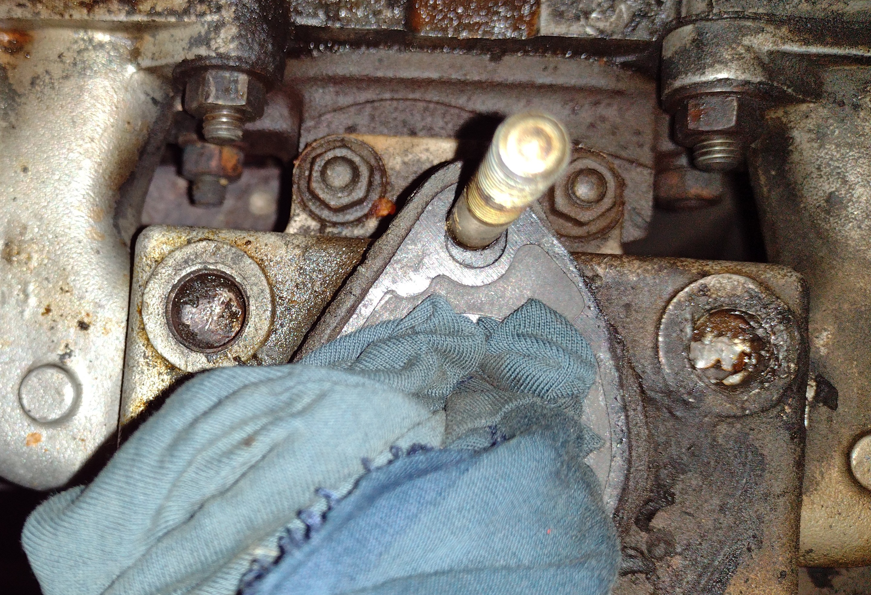

[attachment=0]IMG_20210801_195202579~2.jpg[/attachment]

Para sellar, cualquier pasta de juntas como la que se usa para la bomba de agua.
