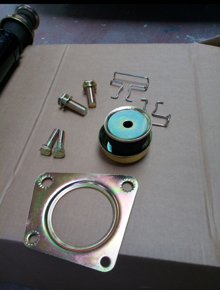

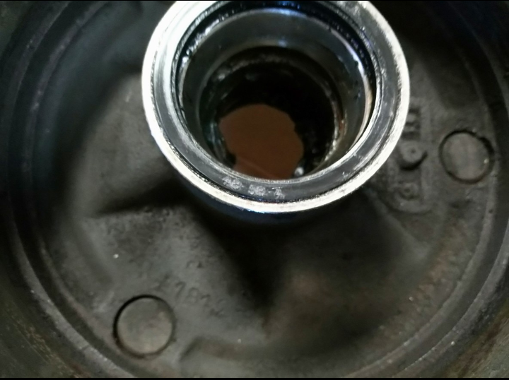

Transmisiones limpias y listas para pintar
Revisamos y añadimos grasa

Esas transmisiones quedaron como nuevas, durarán mucho tiempo mas.

Me falta de cambiar un fuelle y que duren,otras tan buenas no habrán

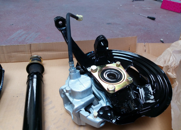

Sin duda esto me fue de gran ayuda para montar la suspensión delantera para luego seguir montando cosas

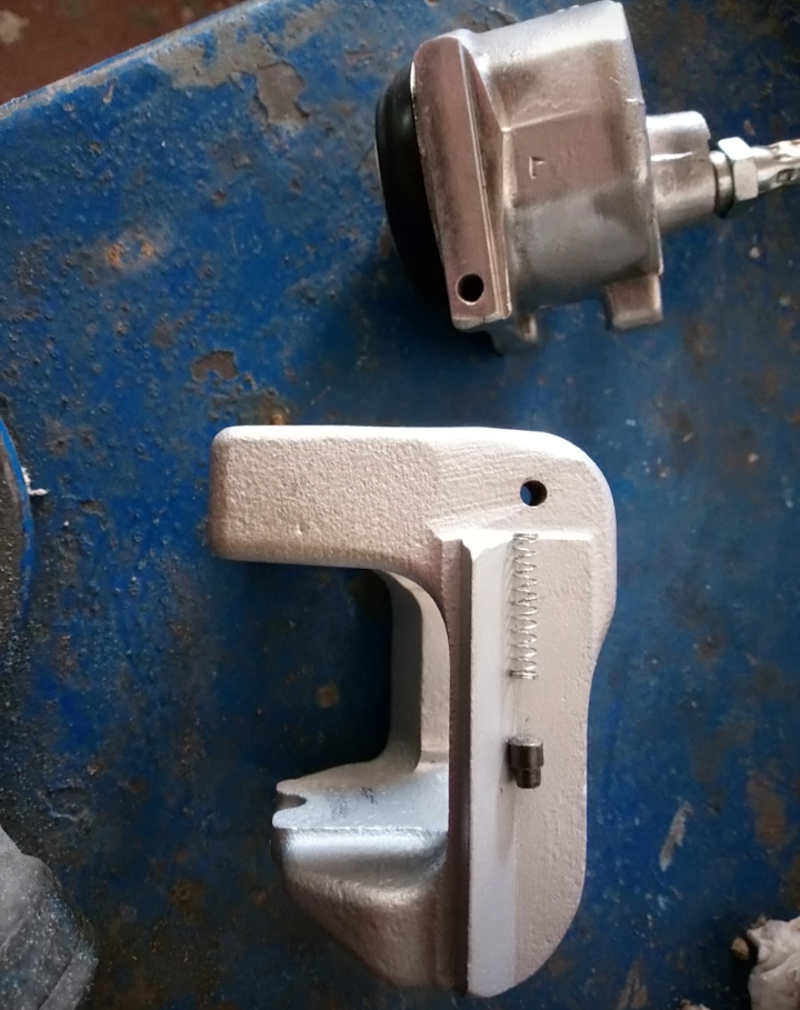

La cremallera se llevó también una mano de pintura y laca ya que con el chorreado se quedó bastante picada
Se le cambio algún fuelle y
se le puso grasa y nada mas
