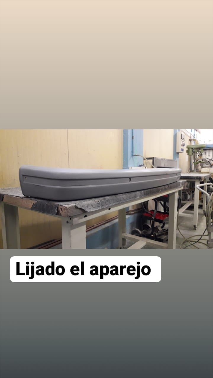

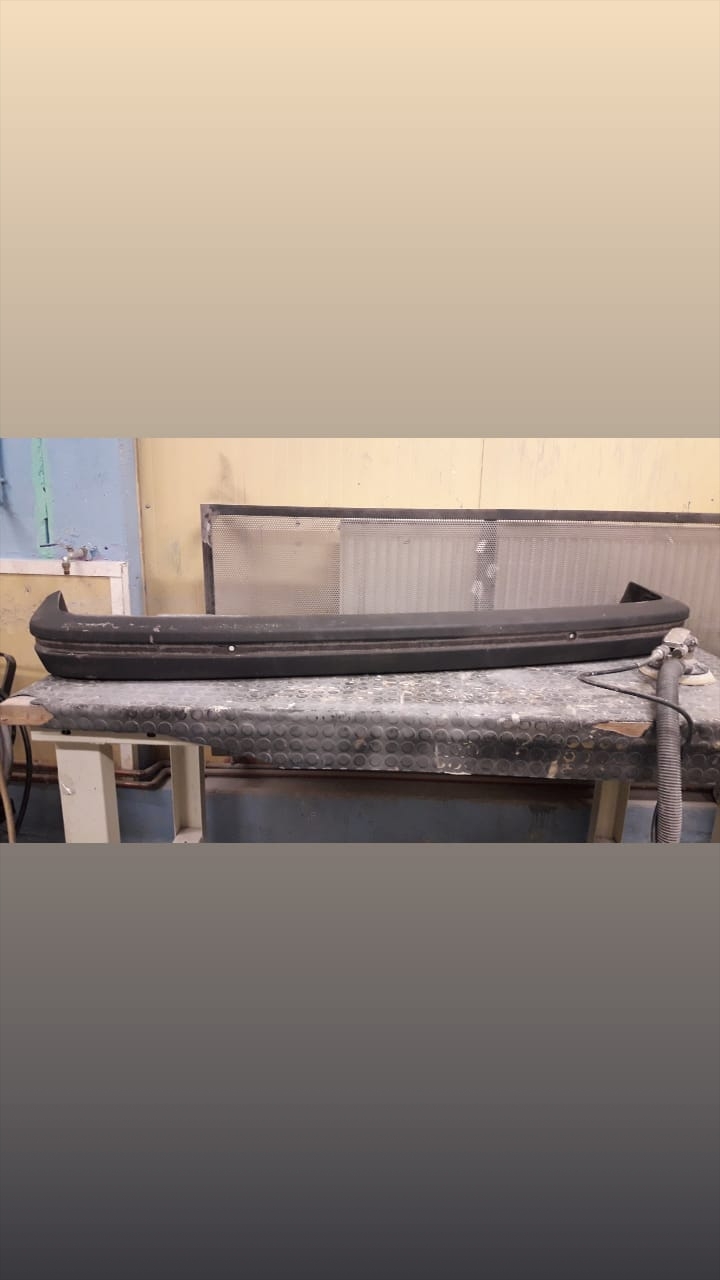

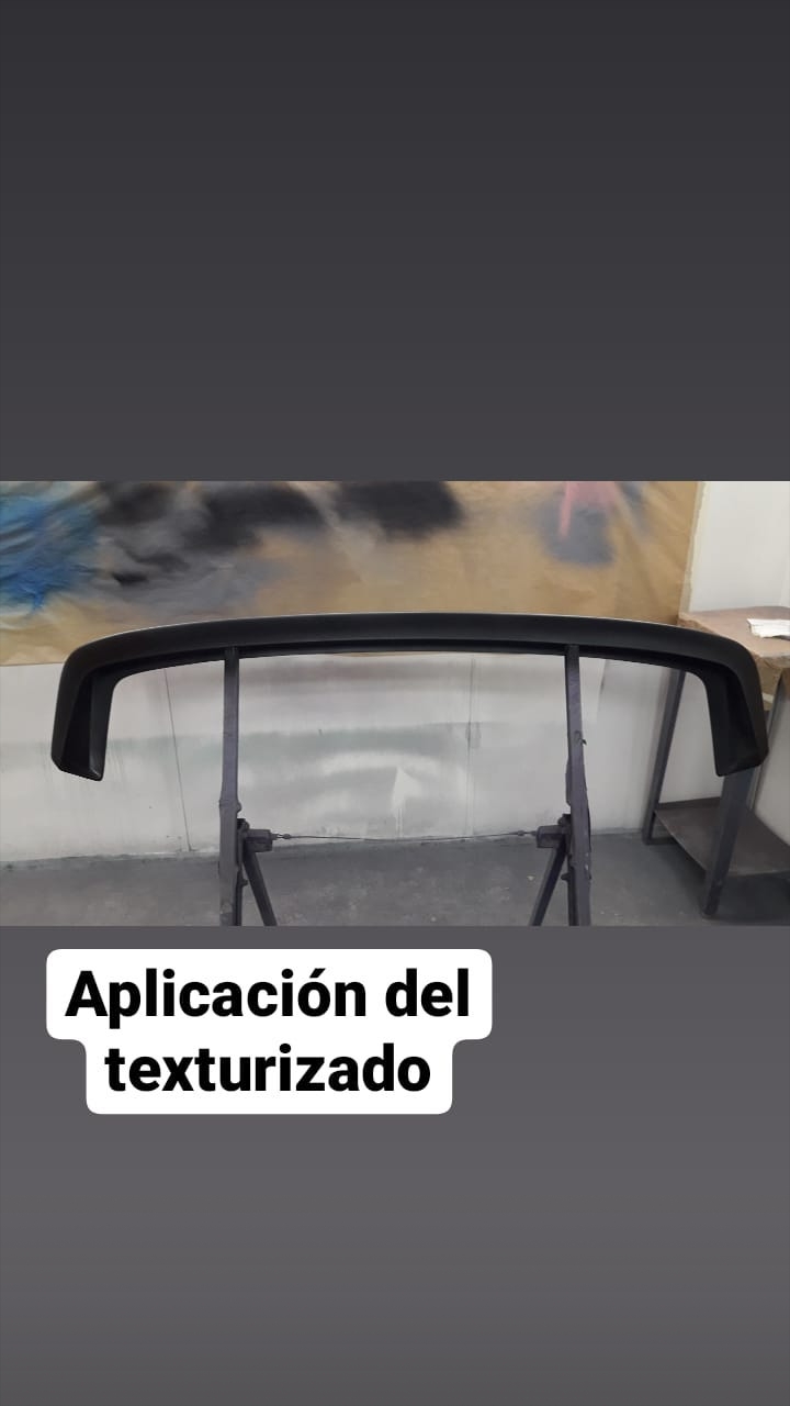

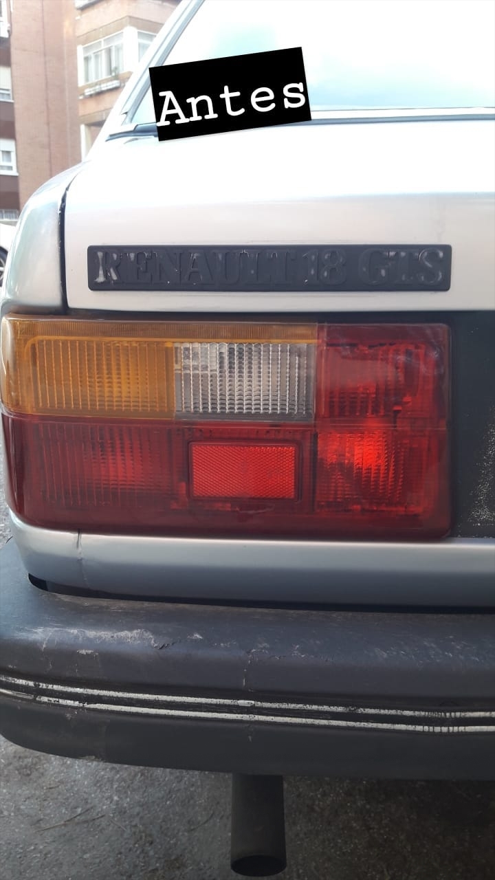

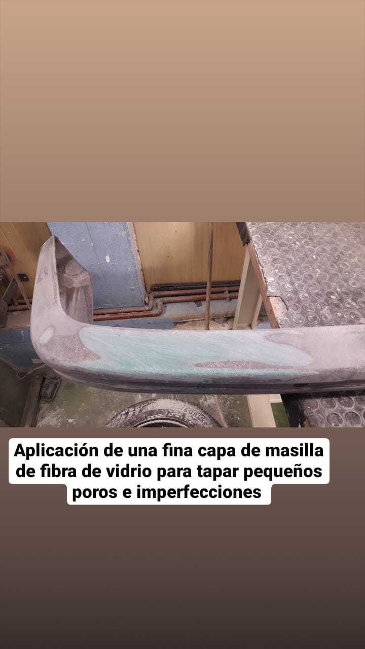

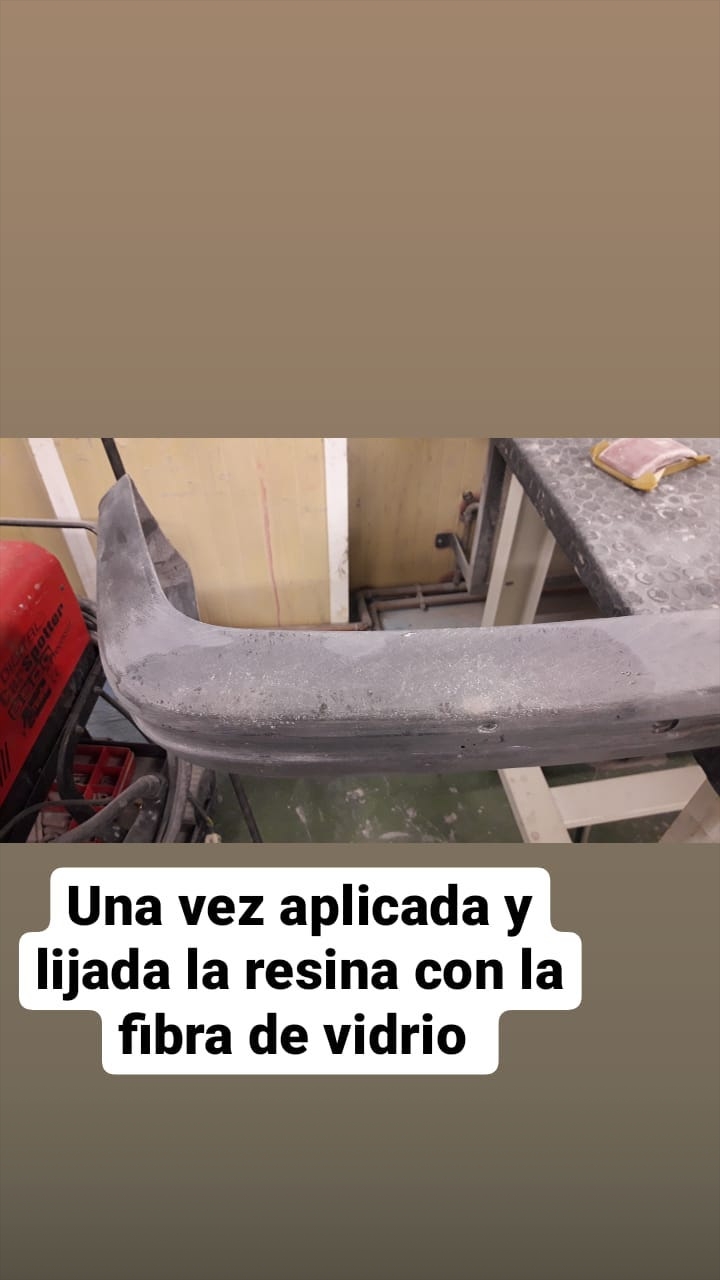

Empecé por la reparación de la defensa trasera.
Aquí os dejo el proceso

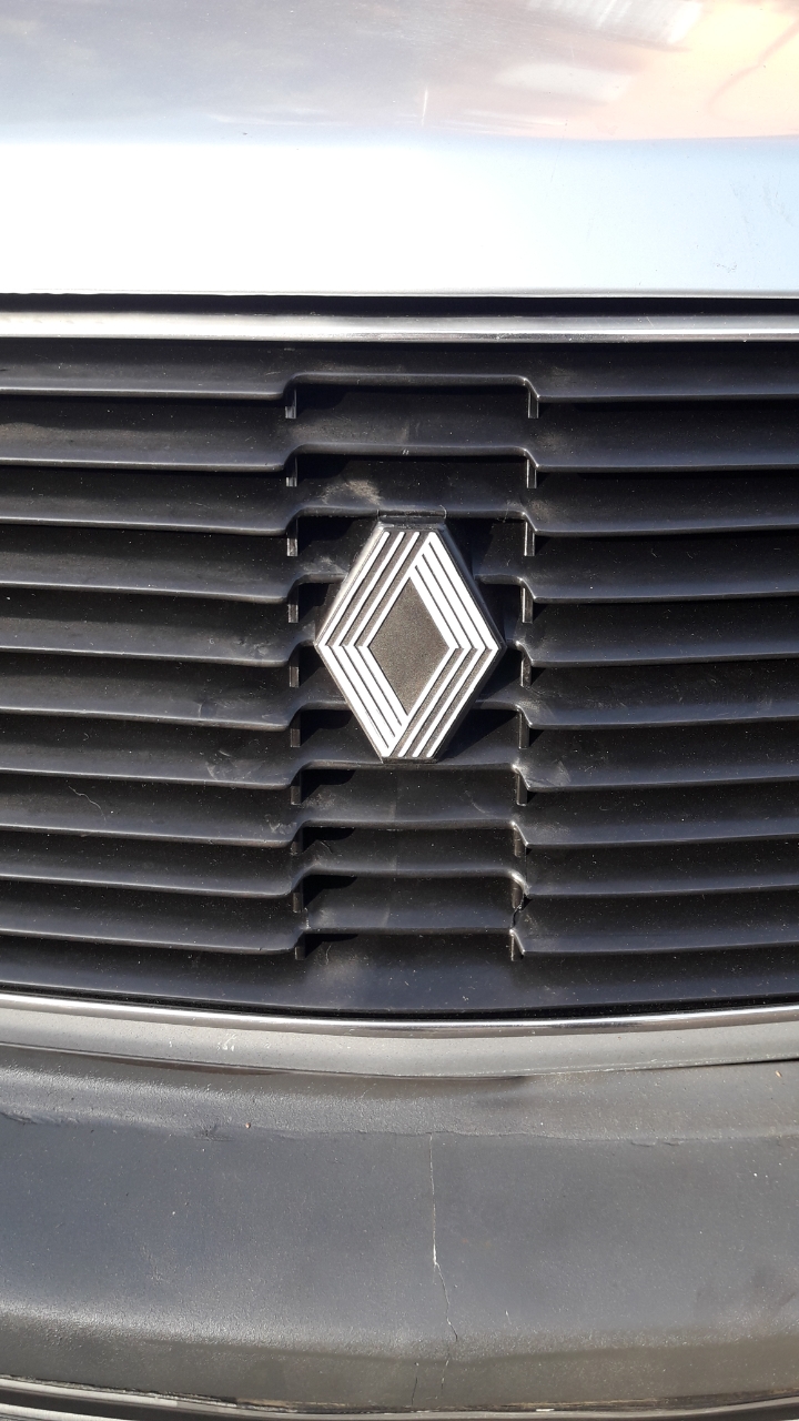

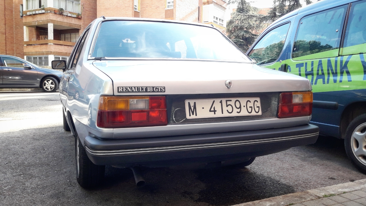

Este es el cambio que pegó la parte trasera, también le pinte los emblemas que estaban descoloridos,
aun le queda un buen pulido a los faros y un poco de pintura a la zona negra de detrás de la matricula.
Eso ya queda para cuando lo lleve a Galicia

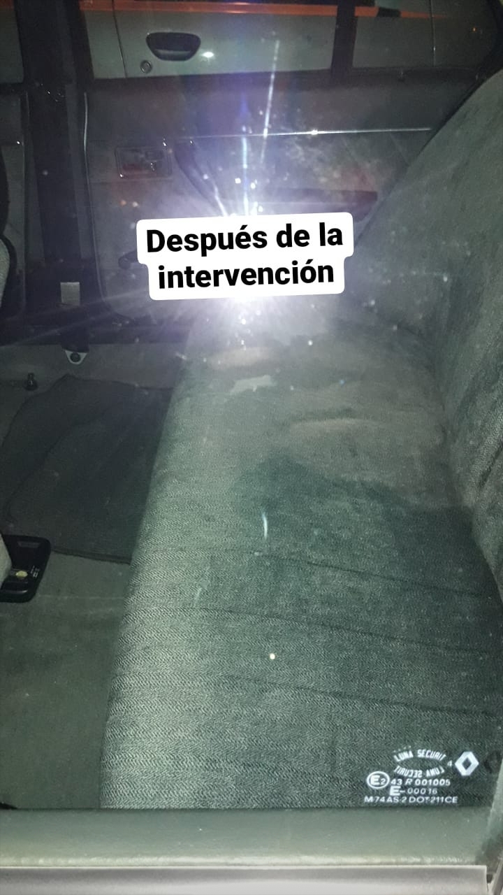

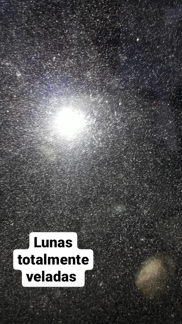

Después me puse con las lunas.
Los grandes chapistas que tocaron este coche, eran unos "FENOMENOS"
En alguna de sus reparaciones CHAPUCERAS, no enmascararon lo que no tenían que pintar, con la consecuencia de que velaron todo el coche.
Aquí os dejo unas fotos del estado de las lunas.

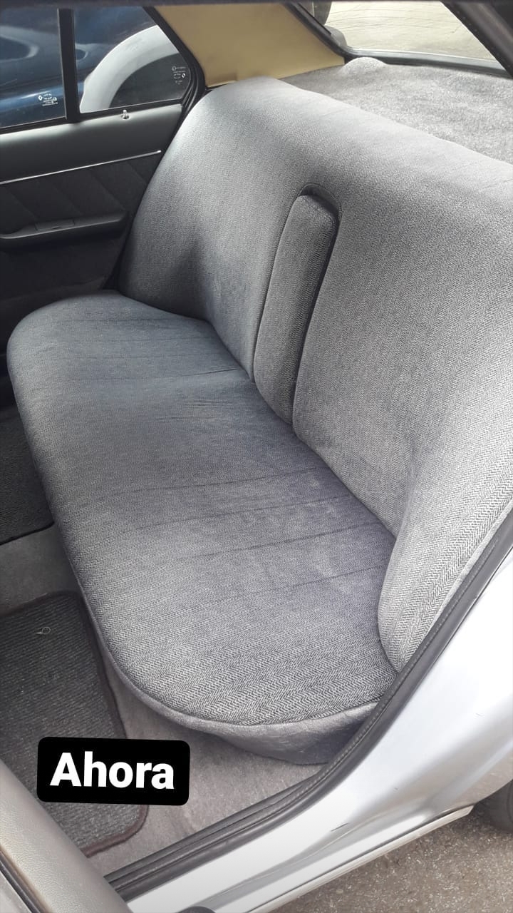

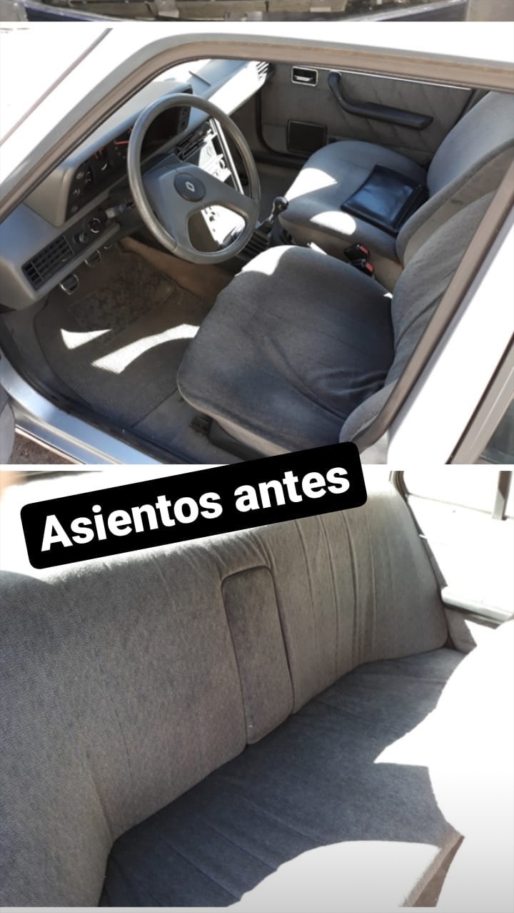

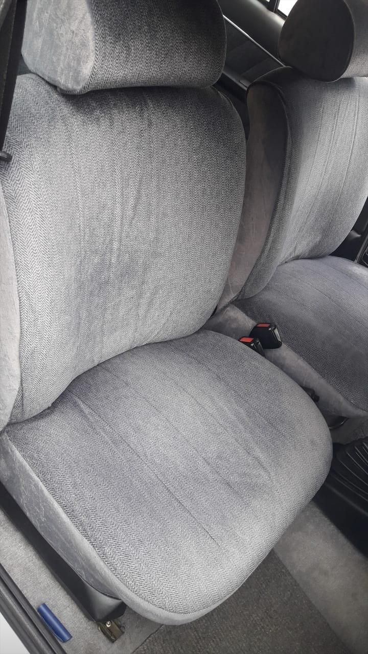

Mientras tanto, mi padre se encargó de darle un lavado de cara a los asientos.
Se desmontaron, se le quitó el tapizado, se lavó y se le reparo la espuma del asiento del conductor, aparte de meter un pelín mas de espuma en todos los asientos para mayor comodidad.
En los asientos de adelante, también se le realzaron un poco las orejeras para que agarren un poco mas.
Aunque en las fotos casi no se aprecie nada, cuando te sientas se nota.
