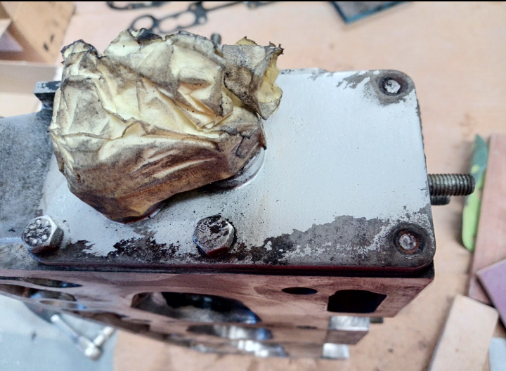

Volvemos otra vez al trabajo con cepillos rotativos, destornilladores ...etc, pero esta vez en el bloque 810-96.en este bloque también tuve que usar un decapante de pintura porque el bloque llevaba rasgos de pintura antigua, sobre todo en la parte izquierda, el lado derecho y ya no tanto porque la había quemado el colector de escape. A tener en cuenta de nuevo,después de estos trabajos hay que hacer muchísima limpieza y soplar todos los orificios , cualquier cosa puede afectar el circuito de engrase.

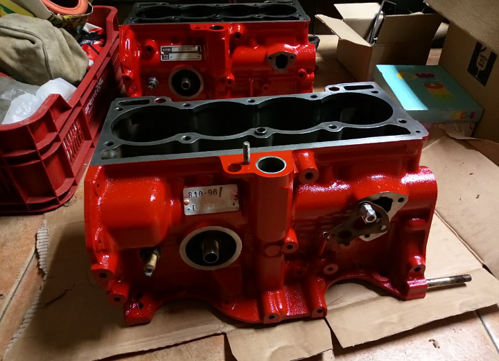

En esta imagen se pueden observar bien las diferencias entre los dos bloques,el de al fondo hace parte del estok de bloques antiguos y el delantero ya se tomó como sustituto
