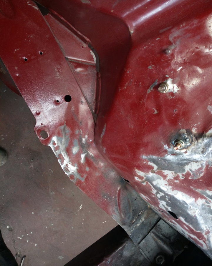

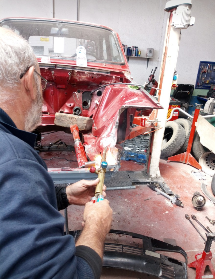

Llegamos dónde menos me gusta!calentar el hierro,😑pero cuando no queda remedio cerramos los ojos y para adelante.
En el futuro lo vigilamos y aplicaremos cera de cavidades y a rezar🤣

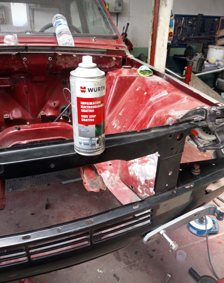

Imprimación sobre el hierro limpio.En mi caso se usó epoxi

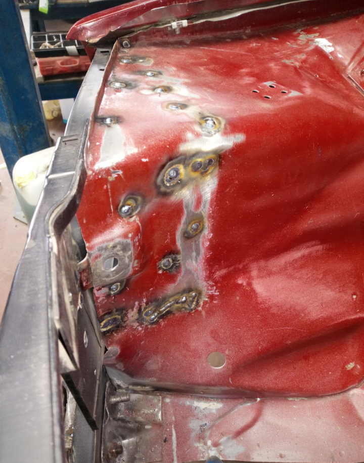

Imprimación electrosoldable,se usó en todas las superficies a unir mediante puntos de soldadura

-clapping Un trabajo de primera compañero -clapping -clapping -clapping . Nivelazo!!!!!

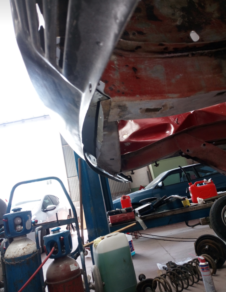

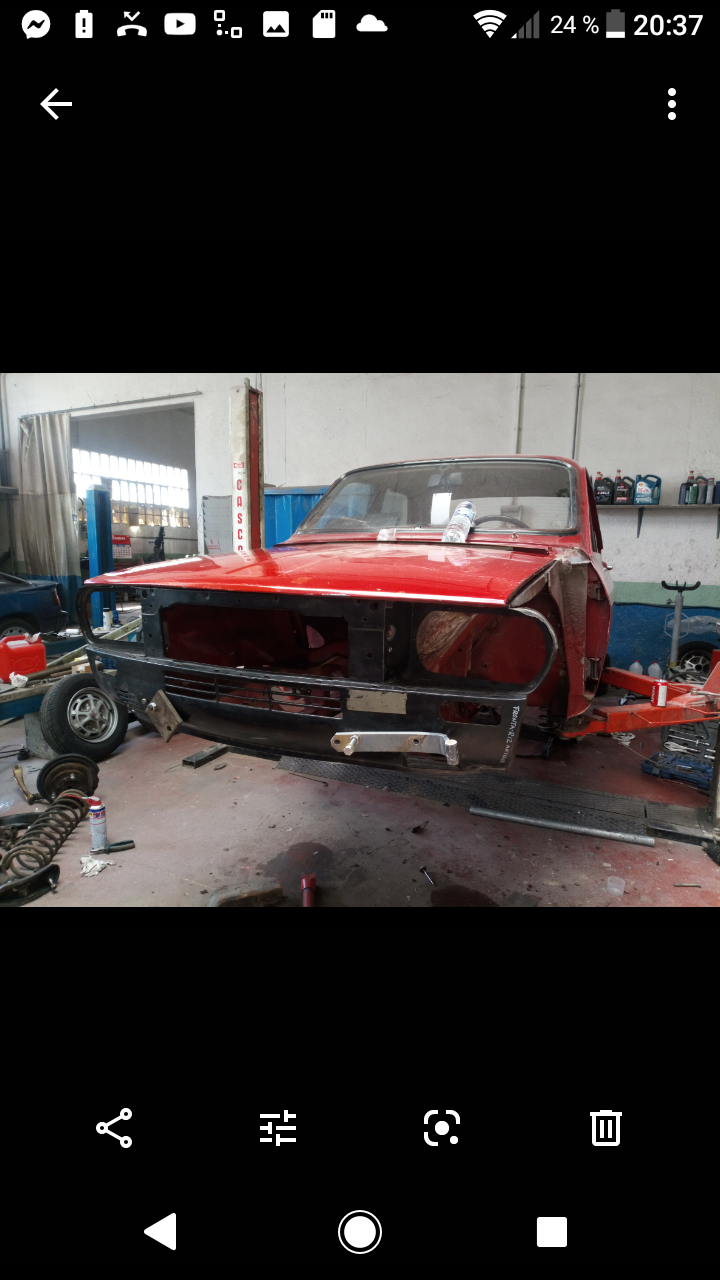

En esta foto se puede apreciar la distancia que queda entre la traviesa del radiador y el labio inferior del frontal.
Toda esta distancia habido que ajustar para que quede lo mejor posible.

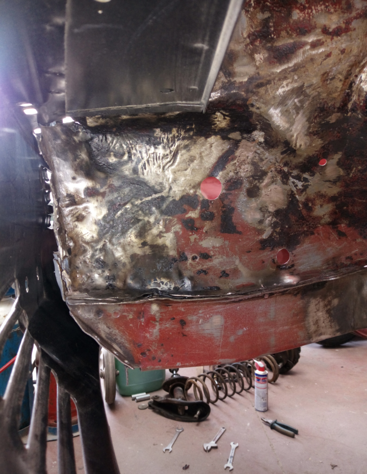

Larguero izquierdo en su segunda reparación
