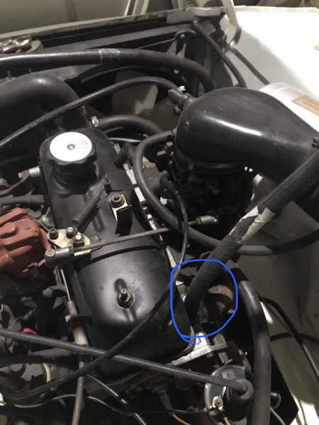

Hacia donde va este tubo de agua?
Jmcm
Mensaje: # 86407Mensaje Jmcm
11 Ene 2020 23:22
Lo tenía puesto con un tornillo taponado pero no se exactamente a donde va.
La calefacción la tengo anulada pero no pienso que sea de ahí porque el boquete es más fino.
Y los tubos que salen del radiador de la calefacción hacia donde van?
Re: Hacia donde va este tubo de agua?
Mensaje: # 86408Mensaje JuanSportCoupe
11 Ene 2020 23:43
Jmcm escribió:Lo tenía puesto con un tornillo taponado pero no se exactamente a donde va.
Creo que es el que va a a la base del carburador

En imágenes de google he visto que es muy largo y va dirección habitáculo, no se si dará la vuelta e irá al carburador, pero me debería de rebosar por el carburador y no me ha rebosado nada al no tener el tubo conectado

Como bien dice Juan, ese tubo es donde empieza el circuito de refrigeración de la base del carburador, el cual acaba en la triple T junto a la bomba de agua.
Si tienes el circuito anulado, ese tubo ha d estar cegado. Yo así lo tengo.

Gracias! Pero si lo tapo se queda sin refeigerar una parte o como va? Para que vale anularlo?

Metele un tapon y anulalo, ese va a la base del carburador pero no lo necesitas salvo que vivas en siberia.

Gracias! Y los tubos del radiador de calefacción donde conectan?

Los tubos de la calefacción conectan los dos en la bomba de agua, la entrada por la parte izquierda superior de la bomba ( por encima del alternador) y la salida por la parte inferior derecha de la bomba ( por la zona de debajo de los colectores de escape)
