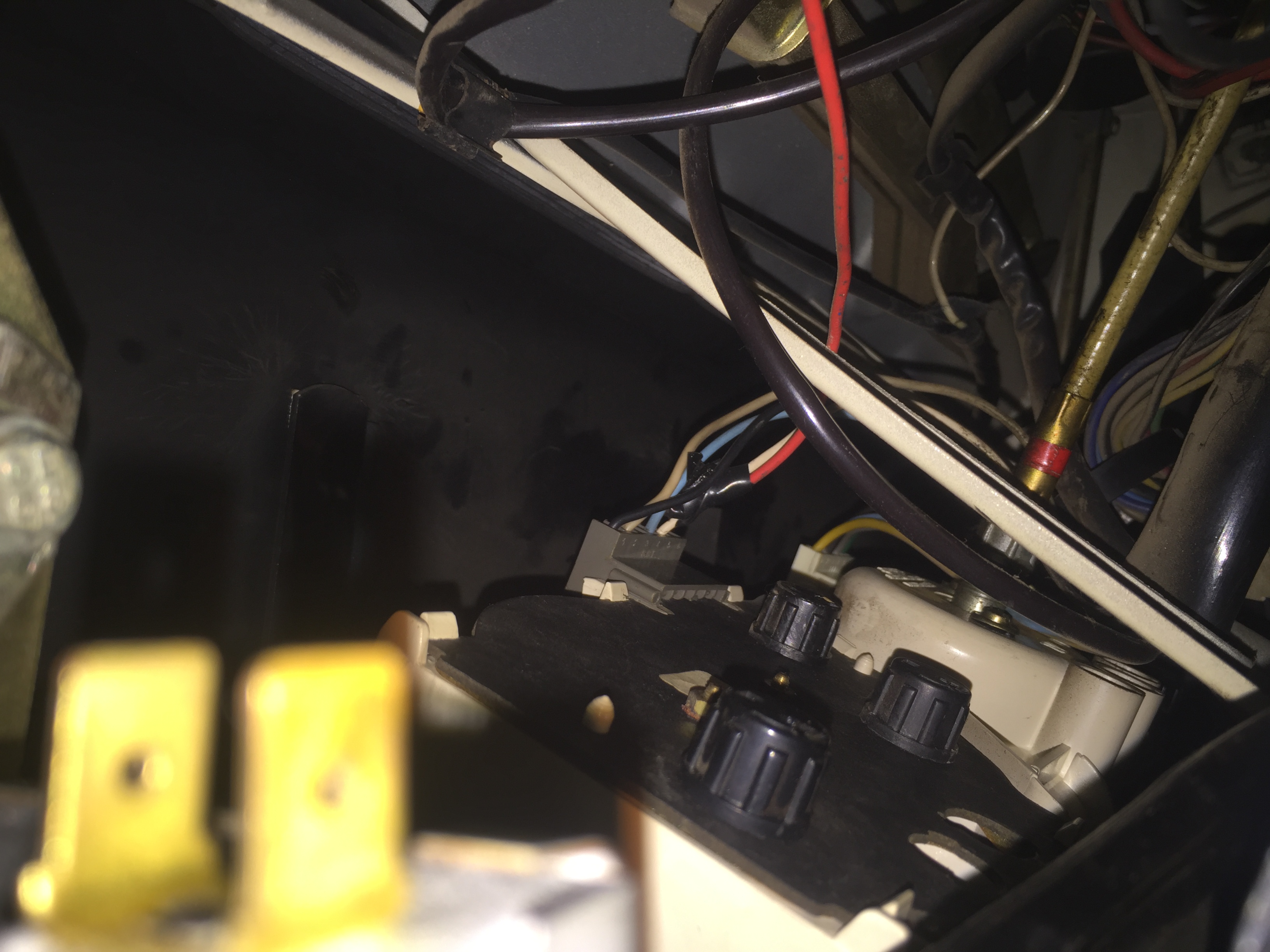

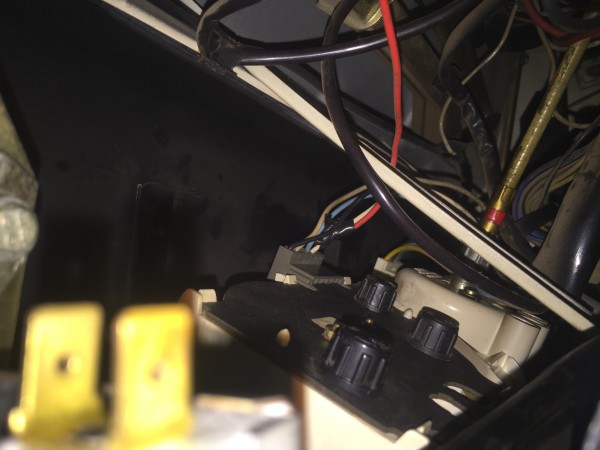

Hola a todos.
Como dice el enunciado los testigos de las luces en el cuadro de mandos no se me encienden(larga/azul y posición/ verde).
Le he sacado una foto a la conexión que lleva el cuadro por detrás a ver si me podéis decir alguno si es que no tiene conexión esos testigos o si no tienen buen contacto los cables.
En la regleta hay dos entradas libres...vosotros lo tenéis así en los vuestros...?

Si no se te encienden , mira antes de nada que no sean los bombillitos los que están fallando.
Mueve tambien las regletas de conexión del cuadro, no sea que estén haciendo mal contacto.

Celes escribió: 24 Nov 2019 23:28 Hola a todos.
Dos entradas libres te refieres a los dos orificios que se ven en la foto ?, si no me equivoco corresponden a la tercera esfera del cuadro, y debería llevar las bombillas y portalamparas correspondientes a largas y luñeta termica, el otro corresponde al freno de mano.

Como dice Vin, toquetea los fusibles primero, a mi me paso.
Cambie un fusible fundido y al ir a probarlo no funcionaba casi nada. Asegúrate que hacen buej conntacto.

La luz del freno de mano si que funciona.
Probare a moverlas conexiones a ver que pasa.
