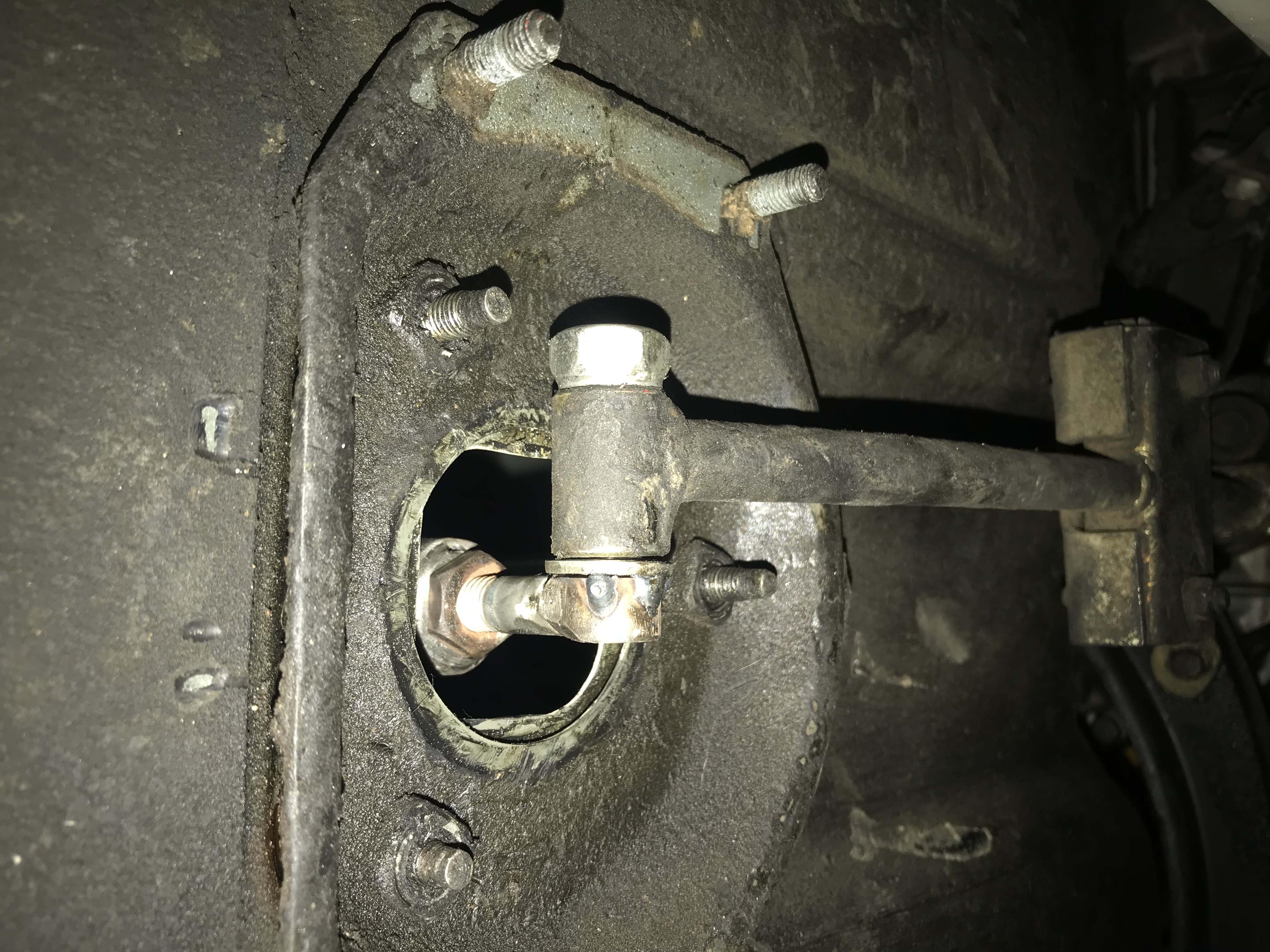

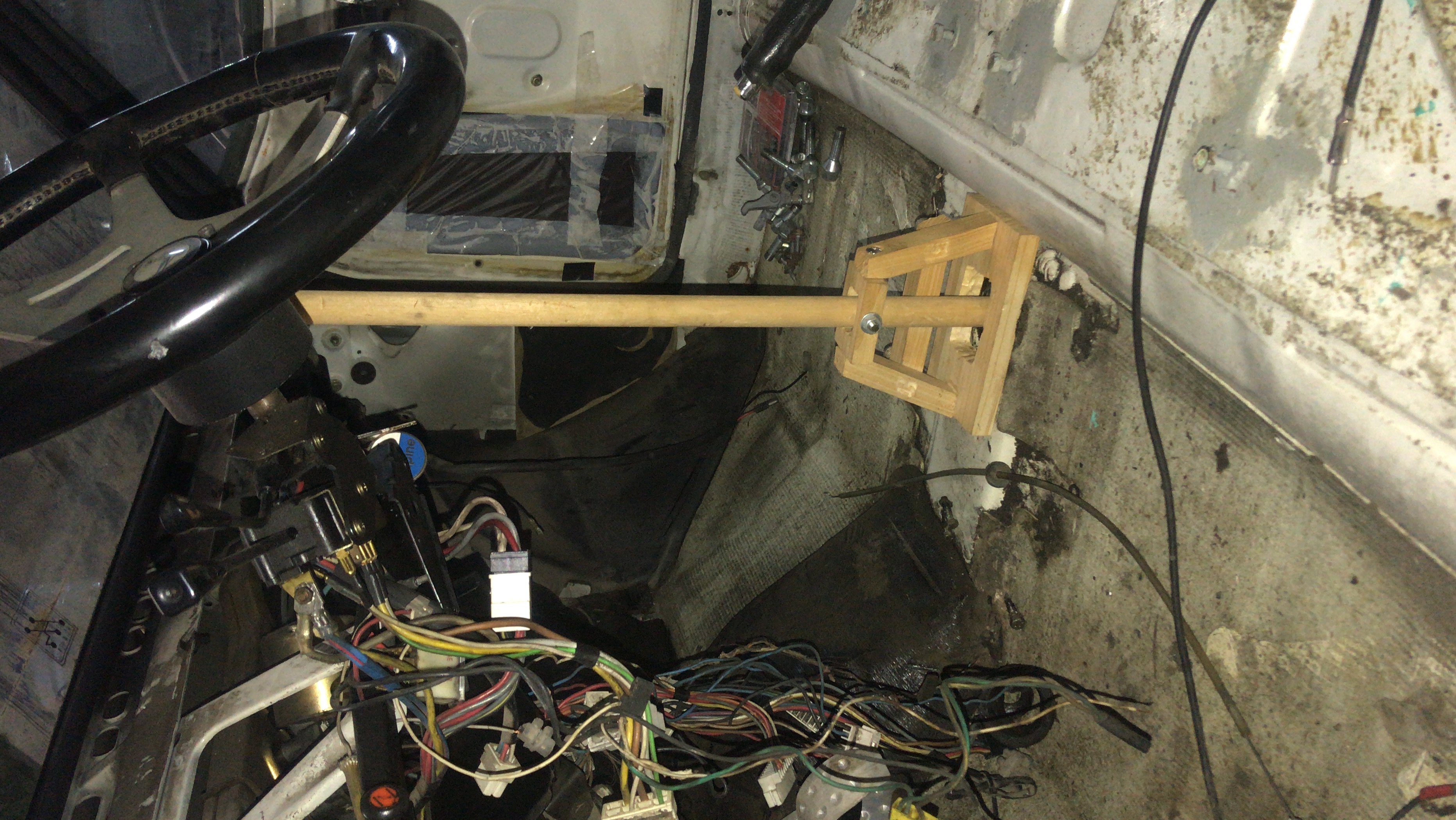

Ya he estado trabajando en lo del reductor de marchas... primero fabriqué un prototipo en madera y luego pues básicamente lo mismo en metal.. viendo que va perfectamente y reduce el recorrido por ej de 1ra a 2da en un recorrido no más de entre 10-15cm así que es todo un éxito... aún sigo trabajando en él pero muy buen resultado

El invento está bien, a ver su cuando lo pruebes en conducción deportiva no te da problemas, lo digo porque como no tengas bien el selector y haya algo de holgura, te puede costar un pelín mas engranar las marchas.
Cuando yo era mas joven, eso se lo hacíamos a los saxo vts con una homocinética de un palier, se vaciaba se le acoplaba a la base de la palanca para que desplazase el centro del eje y el recorrido se eliminaba casi por completo, eso si, iba mucho mas dura la palanca.

Dura va.. en parado pues aveces ya le cuesta engranar pero en marcha supongo que será más intuitivo espero que no me joda los sincronizados .. pero bueno el que no arriesga.. lo que dices del saxo ahora ya viene la caja echa y no es muy cara pero estás que sale algo para el 12 .. como no lo inventes te quedas con las ganas .. lo que si note es que voy a tener que reforzar la chapa del suelo porque se retuerce .. es muy fina y sin ningún tipo de estructura que le dé solidez
