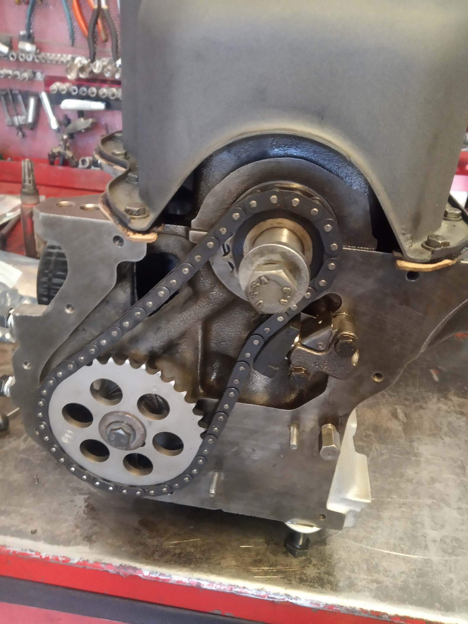

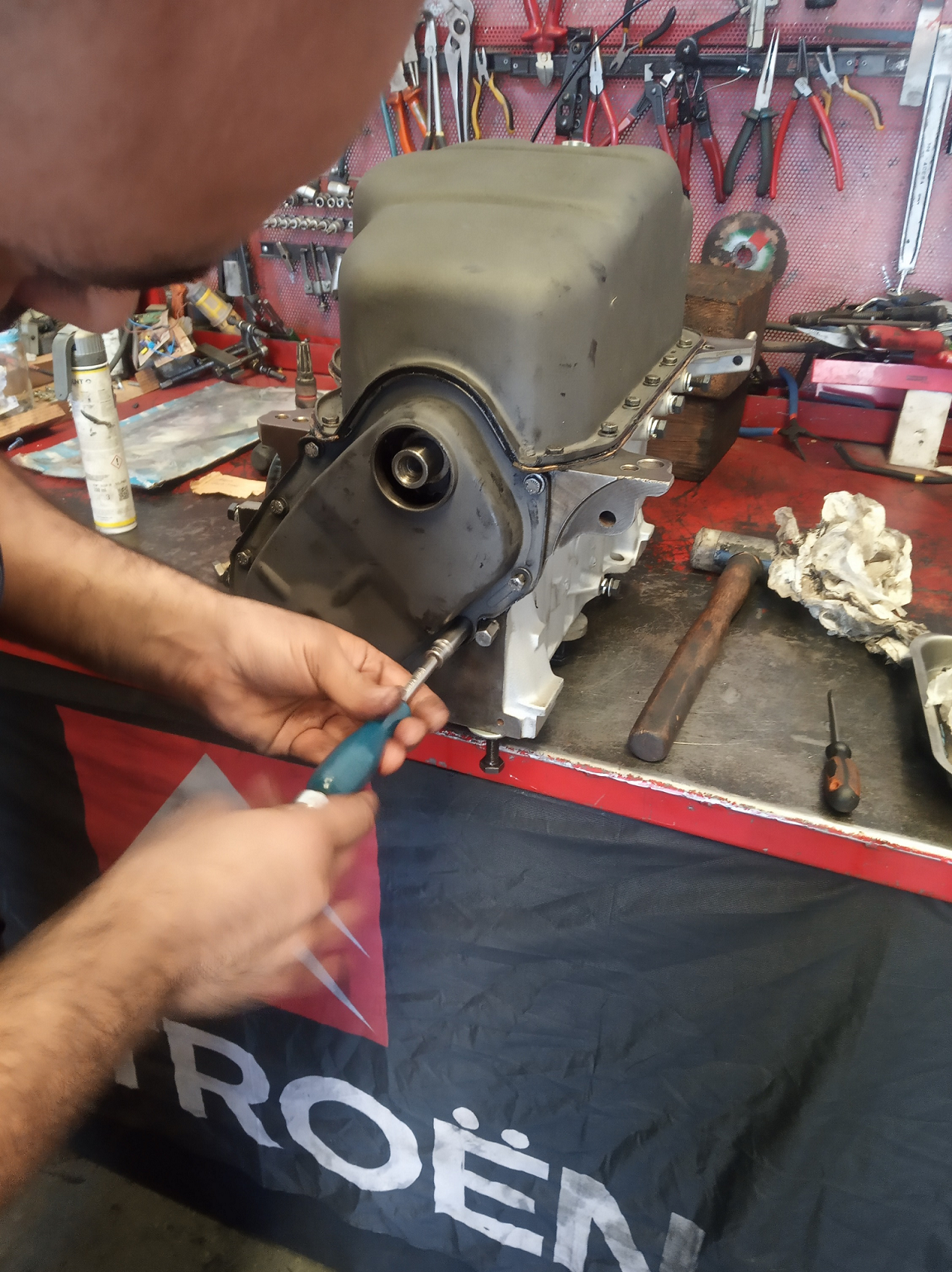

16 Jun 2019 20:14
Ahora le toca a la distribución, he de decir que me tuve que ir a por el reten del cigueñal, el que traía el kit era mas pequeño y cuando volví, el mecánico ya había puesto el la tapa del cárter, yo la hubiese puesto después de la tapa de la distribución lógicamente, pero bueno, aun así creo que quedo hermético, ya veremos si sale aceite por ahí -fisch
