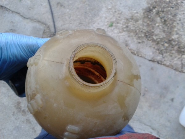

Mensaje: # 82291Mensaje ANTONIODELAOSSA
10 Jun 2019 10:29
El sábado, acordándome de este post, le quité el refrigerante al R12Tl familiar, puesto que llevaba al menos 4 años sin cambiarlo. Salió de su color azul, hasta ahora llevaba IADA orgánico al 50%, y le he puesto el mismo.
El vaso de expansión de plástico tenía mugre dentro, aunque no recuerdo de aquella vez si lo desmonté para limpiar, la foto es en el momento de desmontarlo. Lo he limpiado (aunque no ha quedado perfecto, sí que ha quedado sin barro) y le he puesto el termostato nuevo porque el que tenía me ha salido con bastantes restos de cal, señal de que la vida anterior ha estado utilizado con agua normal.
Ni restos de daños en el radiador de cobre ni otras incidencias.
La ventaja del refrigerante orgánico al 50% no es porque aguante 30º bajo cero, sino porque el punto de ebullición es de 145º. Esa es la diferencia de poder salvar una culata ó no, porque son 20 ó 25 grados más que en un anticongelante de batalla, en caso de avería en el circuito de refrigeración.
