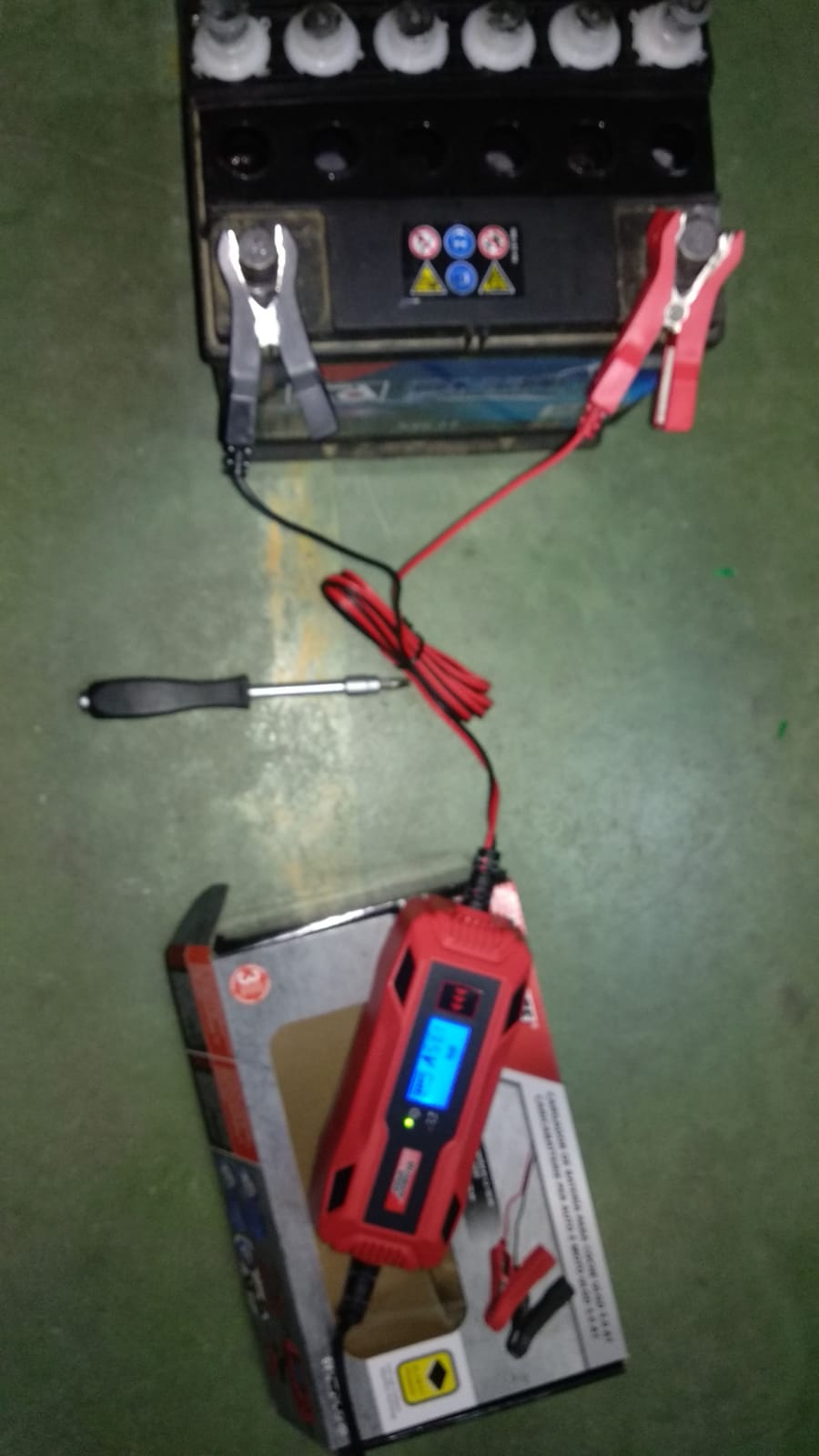

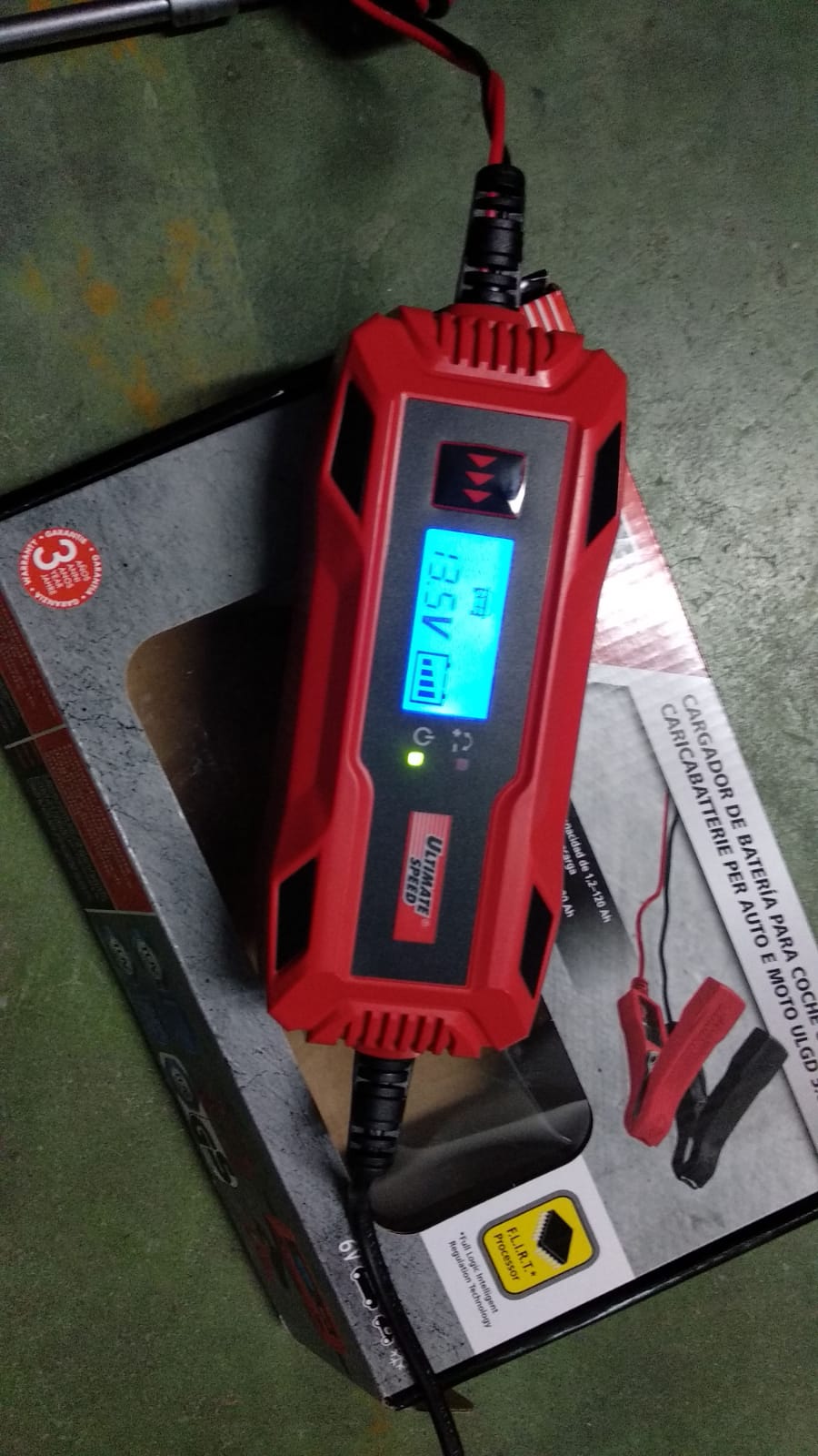

Bueno, esta mañana bien tempranito fui a comprar el cargador.
He llenado con un poco de agua destilada la batería, aunque estaba casi arriba del todo y la he enchufado al cargador.
En una hora mas o menos marcaba lleno absoluto aunque imagino que mal del todo no estaría. (Durante este ratito he intentado ver donde va esa maldita moqueta y es imposible...)
El Miércoles probaré igual con la moto a ver que tal.
¿Vosotros quitais un borne de la bateria para cargarla o la cargais conectada?
Un saludo!

La verdad que mi alternador carga a 14,5 y este marcaba 13,6...aunque claro...ni idea del tema amperios...Vin Diesel escribió: ↑19 Mar 2019 03:46 Con ese cargador puedes cargar la Batería conectada que no creo que dañes nada, es un cargador pequeñito.
