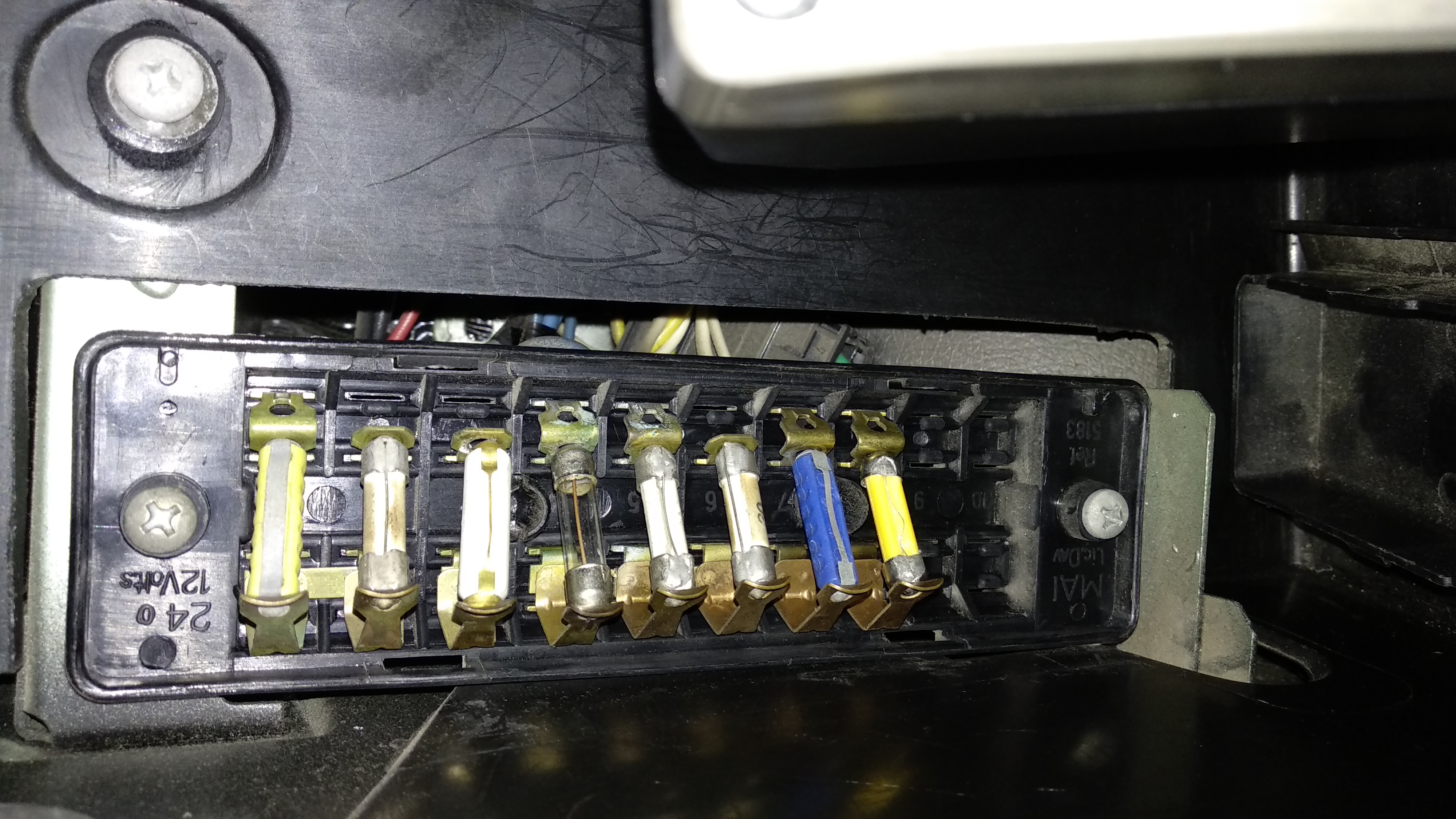

Re: Luces y avisadores de control mecanica
Esto es lo que verás detrás de la tapa. Está metiendo la mano al fondo y la izquierda desde el puesto del conductor.
Y por último: No sé si te ayudará ni si será tu problema, pero aún teniendo los fusibles en perfecto estado y "bien" puestos si los rozas suelen hacer mal contacto. Toquetealos.
