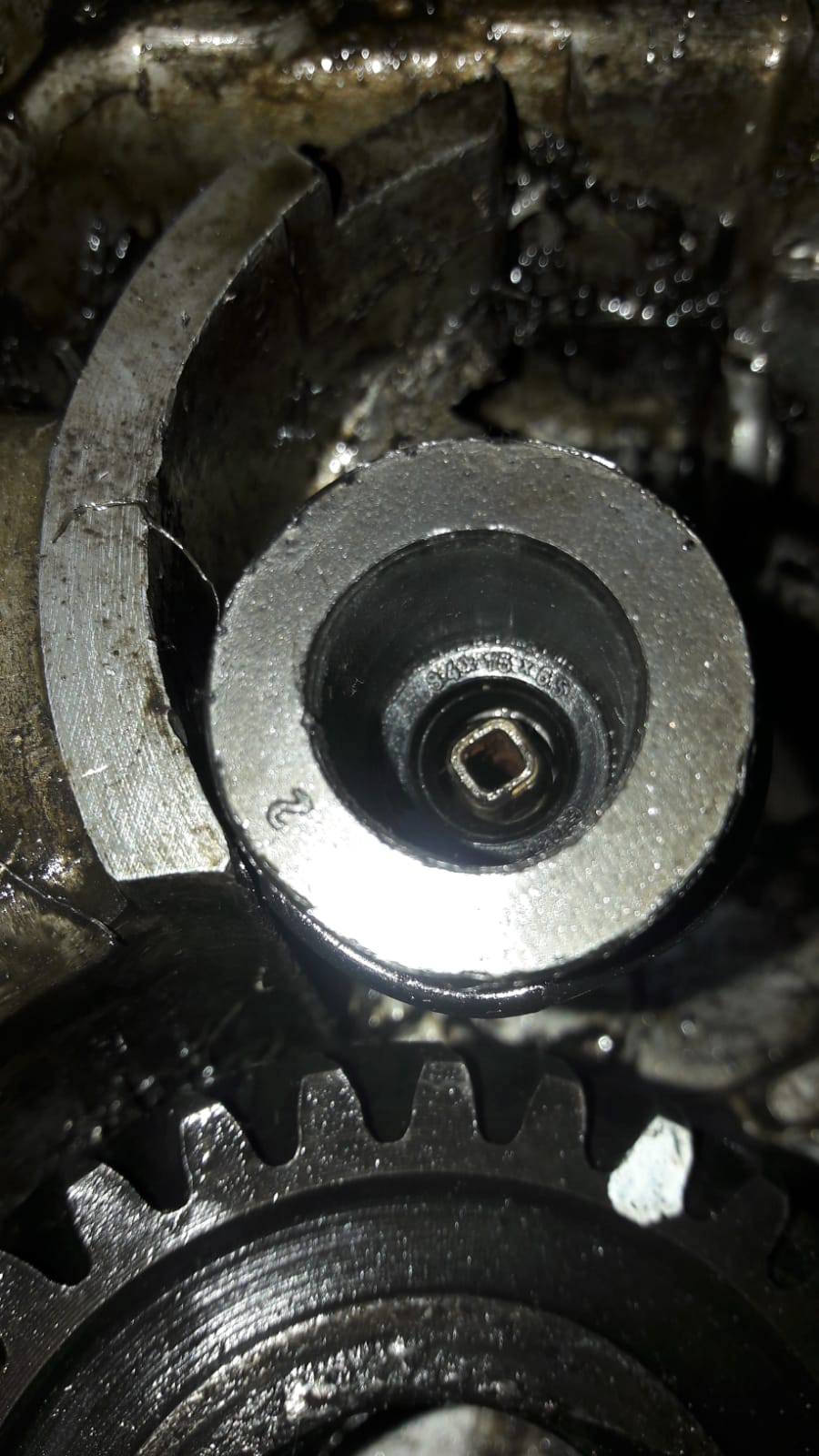

Uno de las posibles fugas que suele manifestar las cajas de cambio de R12 y de la que al final no nos libramos nadie, es la que se produce por la guía del piñón de la sirga del velocímetro. Bien. Esa guía lleva una tórica que no representa mayor problema el cambiarla pero si el retén que lleva dentro. Se ha intentado sacarlo y no hay manera. Está solidificado. Otras opciones que se me han planteado han sido, o buscar la guía nueva, que dudo que exista, o echar silicona en el contorno exterior de la sirga ya montada para que no fugue valvulina. ¿Que hariais vosotros para acabar con esta fuga por la guía del velocímetro?

Ese retén debe salir. Estará muy pegado, por el tiempo y habrá que echar maña y paciencia. En el mercado lo hay y tiene la siguiente referencia :
7703087023 8,5×16×7 en referencia antigua
0855778600 8,4×16×6,5 en referencia moderna
También convendría, cambiar la torica del taquímetro, que estará un poco perjudicada de salud.
La referencia, es la siguiente: 0855779500
Adjunto un par de fotos
Busca primero el retén, antes de sacar el viejo, no sea que por cualquier cosa no lo encuentres y te veas parado hasta encontrar uno

Muchas gracias a los 2 por vuestras respuestas. Intentaré probar lo que me has comentado del tornillo cónico Pablo, para así poder sacar el retén del interior del cilindro.
