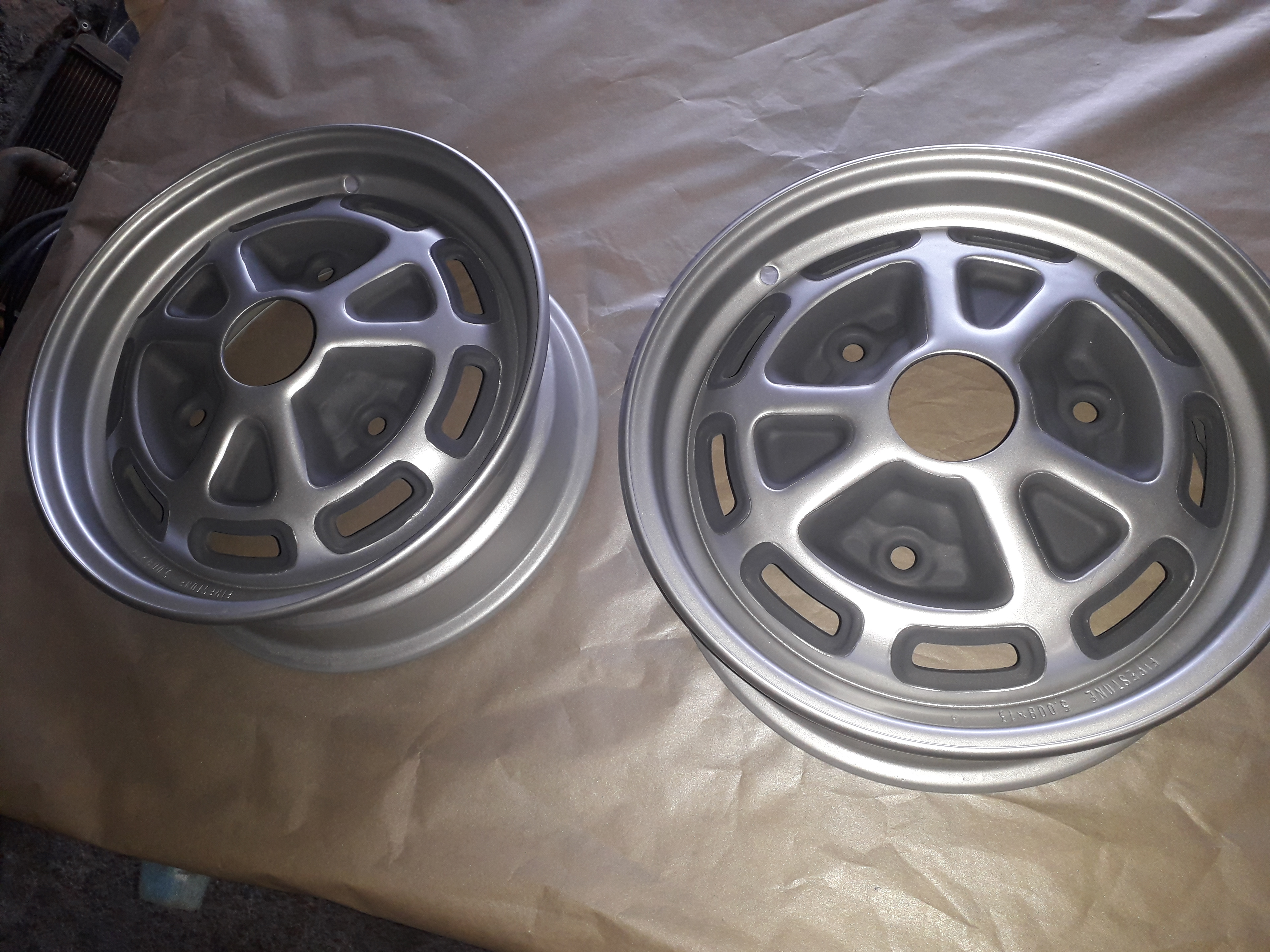

Abro este tema para intentar entre todos averiguar en que año se empezó a montar llantas tubeless en el r12
Estos dias estoy rejuveneciendo estas rostyle del 12 break del 78 de nuestro amigo Savil y no son tubeless.
A ver si alguien que tenga unas del 79 lo son o no. (La fecha viene impresa en la garganta de la llanta)

Y una pregunta estúpida... ¿Como sabemos que son tubeless? ¿Lo pone en la llanta?

El mío es del 78 y no las lleva tubeless. -hi

Las tubeless presentan un surco en la parte externa del aro. Con una foto se lo verías en seguida.

El mío es del 80 y si, las lleva tubeless.
Las tubeless, llevan el surco que dice Kentxo, donde señalo en la foto
La función de esa entalladura, es proporcionar un asiento adecuado a la pestaña de la cubierta, para que no pierda el aire de repente, por irregularidades del terreno o un bache gordo.
A ver si hago una foto a las mias y se ve más claro.

El mio esta matriculado en abril del 79 y si las tiene.

Se pusieron justo con mi R12, que llevaba las delanteras Tubeless y las traseras no -roll1
A saber de dónde venían las ruedas de mi coche, pero creo que en las Tubeless ponía que del 78 (pero lo digo de memoria, no creo que sea un dato de fiar)

Está claro que el año de transición puede que sea el 78.
Estas son las que llevo en mi S y son tubeless del año 80
