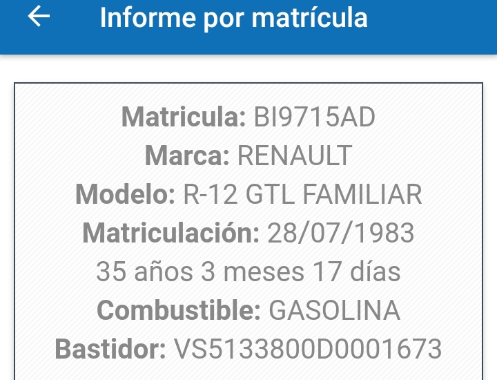

Hola a todos. Me imagino Telemaco que este tema lo abres por las fotos que pusiste del ranchera con matrícula de Bilbo.
Yo creo que ese coche es un GTL, el asiento trasero no tiene reposa brazos central que si tenían los TS y los guarnecidos de las puertas del Ts eran diferentes a los de ese coche, además los tiradores de las puertas del TS eran los de las 4 puertas iguales como los que llevaban las berlinas y en cambio en este son los del TL.
Mecánicamente los primeros GTL llevaban un motor 1397 pero con carburador mono cuerpo y menor compresión para que se le pudiera echar gasolina normal. Pero en la última serie del GTL se montó el doble cuerpo con 70 cv.
No estoy seguro del todo pero todos los GTL llevaban de serie la regulación d altura de las luces.

Pues ese detalle no lo sabía. Entonces es uno de los ultimisimos gtl pero el cuadro y el logo del porton...

Es un gtl

En cuanto al carburador de doble cuerpo, no sabía que las últimas unidades lo llevaran, en cualquier caso, el cuadro que lleva el coche de Telémaco no es del GTL, tampoco el anagrama.

Yo he visto GTLs con asientos de TS cuando deberian llevar de R18....
Lo que me raya del mio es que el anagrama esta cambiado, puede que incluso el porton entero, y lo del cuadro de TS y el carbu de doble cuerpo. Parece un GTL tseizado.
Cambiar el cuadro y el anagrama, bueno, pero cambiar el carburador y hacerlo a titulo personal o que lo hiciesen en Fasa a las ultimas unidades es lo que me gustaria descubrir, aunque solo por curiosidad del la unidad que tengo.
