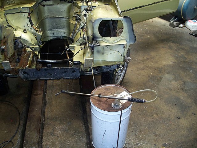

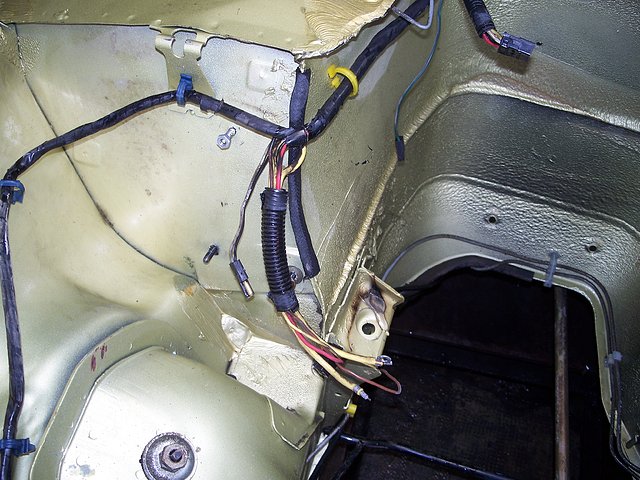

Ahora toca desengrasar y limpiar.

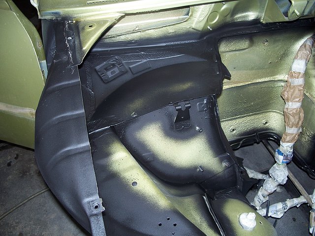

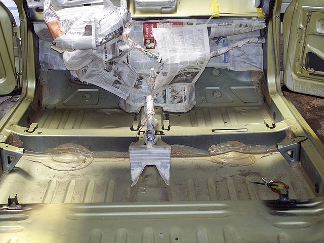

Mensaje: # 77759Mensaje JOSEGT
14 Dic 2018 23:05
Después de la limpieza he aplicado silicona de juntas y anti gravilla en todas las juntas del interior y él vano motor ya que antiguamente no venían selladas, así evitamos posibles acumulaciones de suciedad y humedad que puedan provocar oxidación.

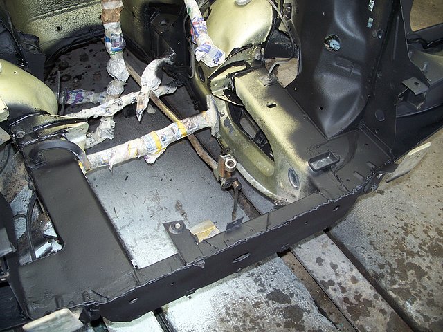

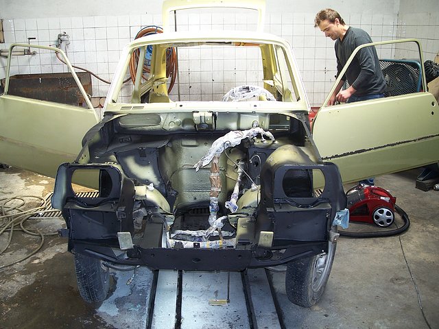

Mensaje: # 77972Mensaje JOSEGT
21 Dic 2018 01:08
Bueno pues seguimos avanzando .
Hemos pintado los interiores y reparado el podrido del larguero .
