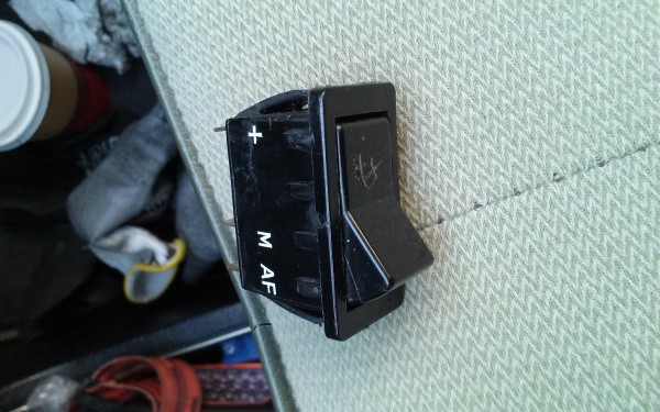

Ya he vuelto y retomo el tema.Comienzo con el interruptor

Retomo y empiezo por el interruptor.

-reposo continuidad entreM y AF.
-pulsado continuidad entre + y M pero no entre M y AF.
El interruptor estaba conectado:
-Gris a AF
-Marrón a M
-Verde a +
El gris es masa pq con el tester me da continuidad con la chapa .
De esta forma al pulsar mientras lo tienes pulsado barre.
Como había comprobado q la bomba estaba rota para simular una bomba puse en su lugar una bombilla y me llevé la sorpresade q se encendía y permanecía encendida todo el tiempo que estuviera el contacto del coche dado sin necesidad de darle al pulsador y además si le daba al pulsador mientras estaba pulsado el limpia barría y la bombilla(bomba) se apagaba. Entonces pensé q la bomba se había roto por permanecer todo el tiempo en funcionamiento.
Lo siguiente que hice fue cambiar de posición los cables marron y verde ahora :
-Gris a AF
-Verde a M
-Marrón a +
así ya no se.encendía. la bombilla al dar al contacto y el limpia funcionaba igual q antes, mientras pulsaba barría, pero la bombilla no se.encendía en ningún momento.

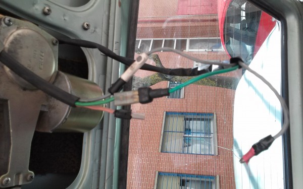

Desmonté el panel del portón y encontré q el limpia estaba conectado así
- Mensajes: 69
- Registrado: 03 Abr 2018 11:29
- Versión: GTL
Re: Problema con lavaluneta r12 familiar
-Verde con verde
-Gris con gris
-Marrón desconectado
-Gris desconectado
y entonces me dije,pero q hacen estos desconectados? y.voy y los conecto entre si y sin darle al interruptor funciona a la vez el limpia y la bombilla sin parar.Claro, entonces comprendí pq estaban desconectados.Por otra parte si además desconectas los grises entre si el limpia funciona exactamente igual.
Total ,no entiendo nada. Se admiten todo tipo de consejos.Gracias.
-Gris con gris
-Gris desconectado

Hola, prueba a quitar la bombilla y probar con el gris y el marrón conectados a ver como reacciona.Carlosexupery escribió: ↑08 May 2018 12:03 -Verde con verde
-Gris con gris
-Gris desconectado

Es posible que ese gris, te este dando masa por retorno y por eso no deja de funcionar el motor

Con la bombilla(bomba) desconectada si conecto marrón con gris,verde con verde y gris con gris el limpia funciona de manera continua sin necesidad de pulsar.Si solo estan verde con verde y gris con gris el limpia barre mientras pulsas.Y si sólo está el verde con verde lo mismo,barre mientras pulsas.No sabes lo q agradezco la ayuda.

OK, el motor funciona correctamente, ahora, con un tester o con la bombilla, comprueba los dos cables sueltos que salen del motor si alguno de ellos, da +12 V al accionar el motor (pon la bombilla con un cable a masa y el otro a el/los cables sueltos, si con alguno de ellos encuentras los +12v al funcionar el motor, solo te quedaria localizar los cables que van a la bomba y conectarlos correctamente

Bueno pues ya está solucionado y cuento como por si a alguien le sirve.El pulsador tiene tres patillas +, M y AF .en primer lugar el cable q tiene 12v,con contacto dado es el naranja y no el verde q es el q estaba en +.Asi q una vez el naranja en el + al pusar conmuta co el M q es el verde q va al limpia.Por otra parte el AF si lo alimentas con 12v enciende la bomba por lo q creo q el pulsador está mal ya q si al pulsar conmutara 12v a.My a AF funcionaria ala vez el barrido y la bomba por tanto caben dos soluciones o poner los dos cables,el gris y el verde en en M o como he hecho unir osea puentear las dos patas M y AF, de esta manera al pulsar se da 12v al limpia y a la bomba.Cuando encuentre un pulsador lo cambio pero por ahora no hay manera ni en recambios ni en deguaces.Gracias a todos por la ayuda.
