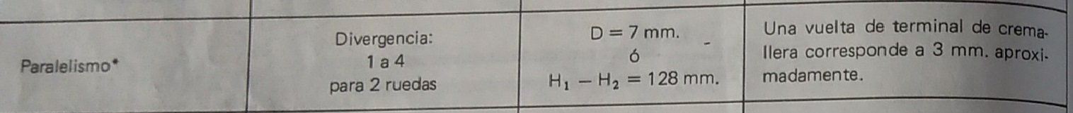

Tengo una duda en relación al paralelismo:
En el manual se indica lo siguiente:
Es decir, se coloca la suspensión en la posición correspondiente e indica que debe existir divergencia en valores de 1 a 4 (interpreto que son milímetros).
Eso de "1 a 4" qué significa? Dónde se mide? Entre los bordes de la llanta en sentido longitudinal?
Salu2

Bienas noches ,tengo una consulta sin contestar para R12TL es sobre las cotas del reglaje del paralelismo que bienen en el MR que dice de 1 a 4 de divergecia seran mm?? Pues si son mm y la otra consulta es que quire decir esto 1' a 4' esto quiere decir de 1' a 4' minutos y es por que en el MR utilizan el util U75 y este nos da las medidas en minutos y en grados al final es lo mismo sabiendo que 1' minuto equivale a un mm y 30" equivale a 0,5 mm y un grado equivale a 1 mm sabiendo esta combersion es facil.Otra consulta es si sabria las medidas del util TAV 238-02 las medidas no las se, pero es un tubo cuadrado que tiene que tener de largo que alcance de un brazo de susp al otro por la parte imferior con un tubo de unos 12 o 14 mm soldado en cada estremo para que apoye sobre los brazos de susp y no haga tope sobre los largueros del chasis al comprimir despues tiene que tener unos orificos a la altura de los ejes de los brazos y por estos orificios se pasan unos ganchos de 14 mm roscados que enganchan en los ejes de los brazos y con estos ganchos se comprime el tren dro, a este util practicamente no se le da utilidad. Esperando que esta esplicacion cumpla buestras espectativas un saludo
