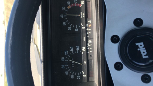

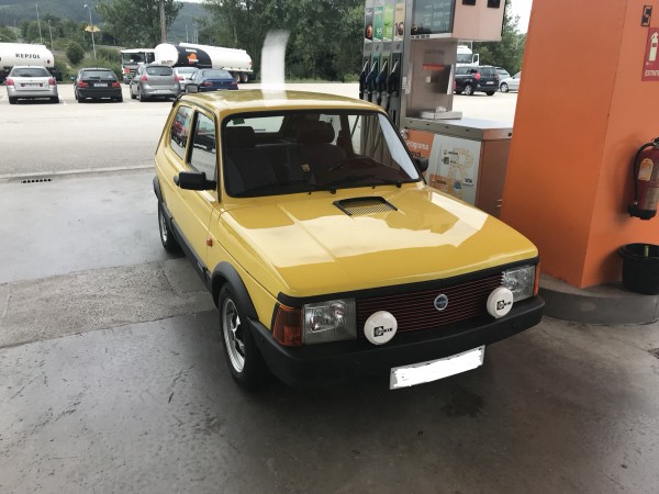

Bueno pues después de legalizar la suspensión, meter un cambio nuevo de 5 velocidades y pasar la ITV sin fallos, he ido a recogerlo al taller de mi hermano y ya de paso dejar el 12 para cuando vuelva a pasarme empiece con el desmontaje.
La verdad que ahora con la quinta han bajado considerablemente las revoluciones pudiendo circular por autopista con cierta comodidad ya que antes en cuarta y a 100 parecía que iba a reventar jejejeje
Después de 250 km portándose como un campeón relleno el deposito y solo han entrado 16 euros jejeje
Ahora a 100 va sobre 4.000 revoluciones antes se acercaba a las 5.000 rpm a 120 anda sobre las 4.500rpm y esto a punta de gas  jeje

De primera a cuarta no he notado diferencia, son prácticamente iguales a la de cuatro velocidades. La quinta va muy bien sobretodo llaneando
, cuando pillas alguna cuesta si bienes algo rápido de atrás no sube mal pero va mejor si cambias a cuarta.
También decir que en quinta se pone a 120 a punta de Gas si dejas caer el pie se pone a 140 fácilmente.
Antes me dolía pasar de 90 ya que el motor Rugía muchísimo, ahora es más cómodo de conducir en autopista y en carreteras con la cuarta sobra la quinta para viajes largos, se calienta menos( antes llegaba ala ralla del medio y no pasaba de ahí, ahora no llega y eso que el viaje lo hice con casi 30 grados y lo que también he notado ha sido el consumo que ha bajado considerablemente.
Para mí es un total acierto siempre que hagas viajes largos alguna vez si no no merece la pena.
