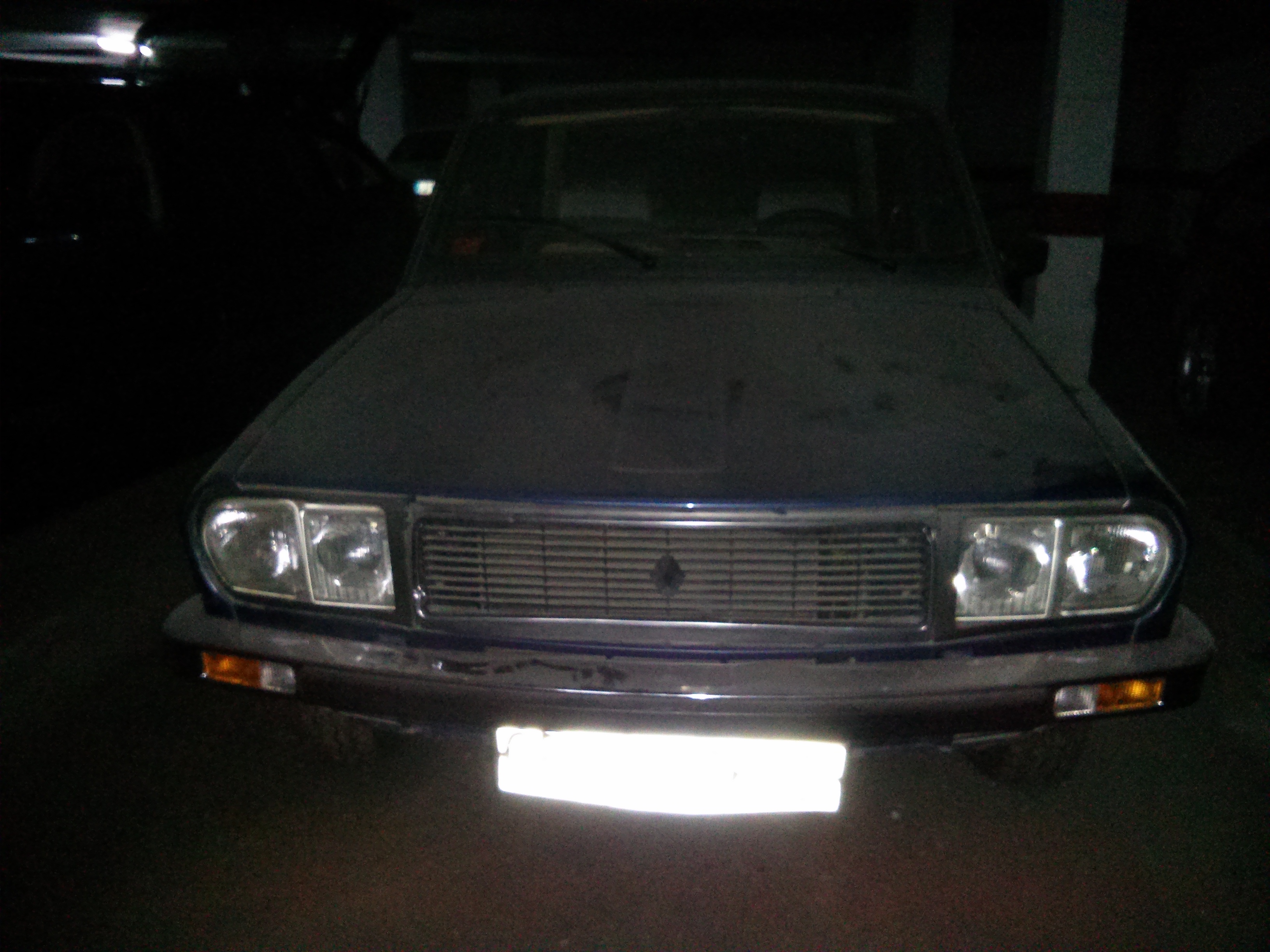

Buenas noches chicos, retomando el tema, la verdad que estado bastante años intermitente aquí en el foro y espero volver a entrar mas a menudo. Como dentro de unos meses va hacer 4 años que ya tengo en mi poder el r12 de mi tío, como pasa el tiempo y lo muchisimo que me costo hacerme con el. En los sucesivos post iré poniendo fotos desde el rescate del coche hasta el día de hoy para mostrar la evolución del coche aunque no ha sido muchos cambios :) :)
Empiezo con las fotos de como me encontré el r12 en el 2014:
Antes de arrancarlo se numero los cables de las bujías y se hecho un chorreón de aceite en cada cilindro para que así se engrasara y si estuviera pegado se despegara a la hora de arrancarlo, se dejo una noche entera reposar y al día siguiente se coloco sus bujías nuevas.
Se le puso la batería en su sitio pero sin conectarla
