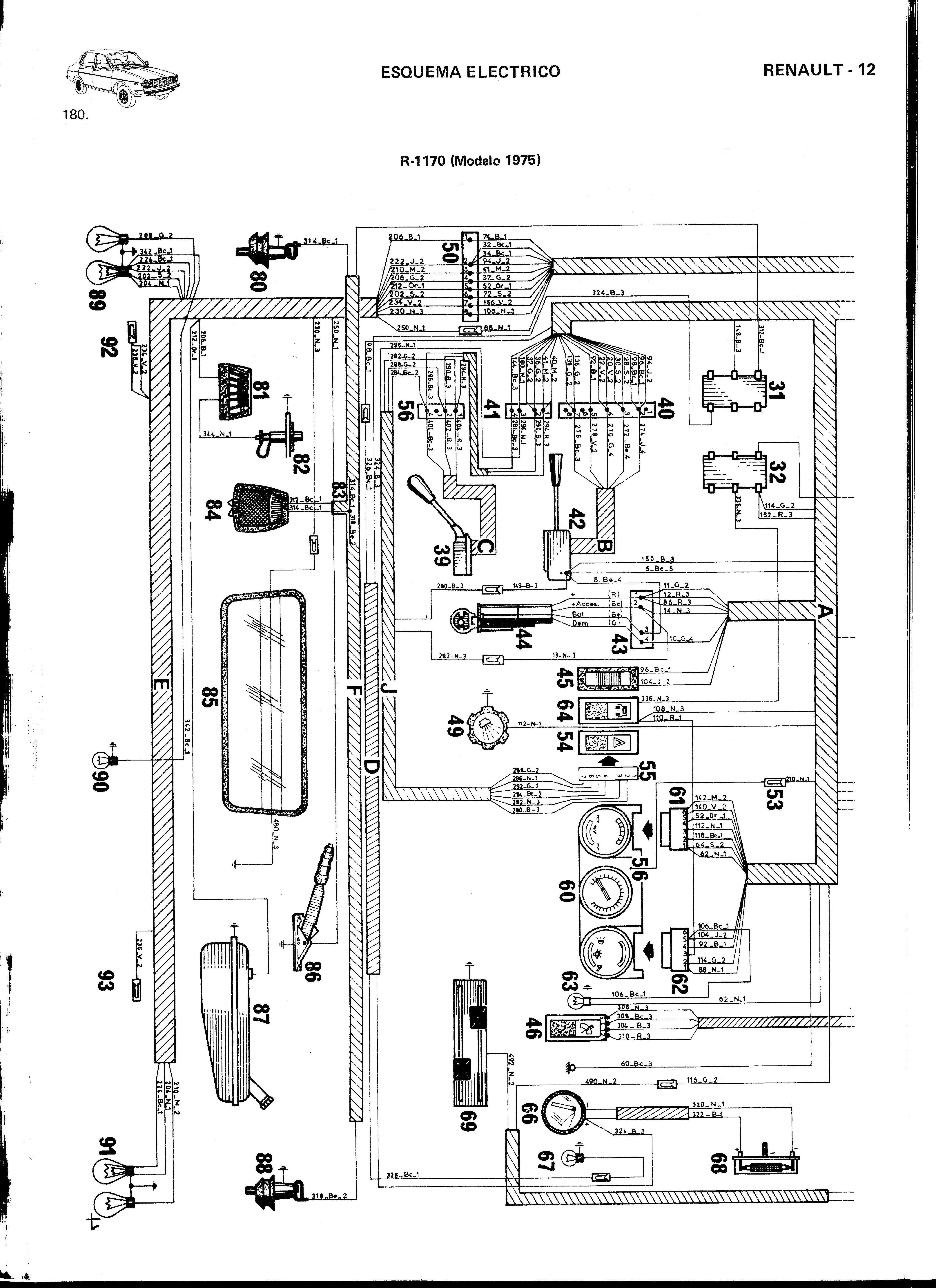

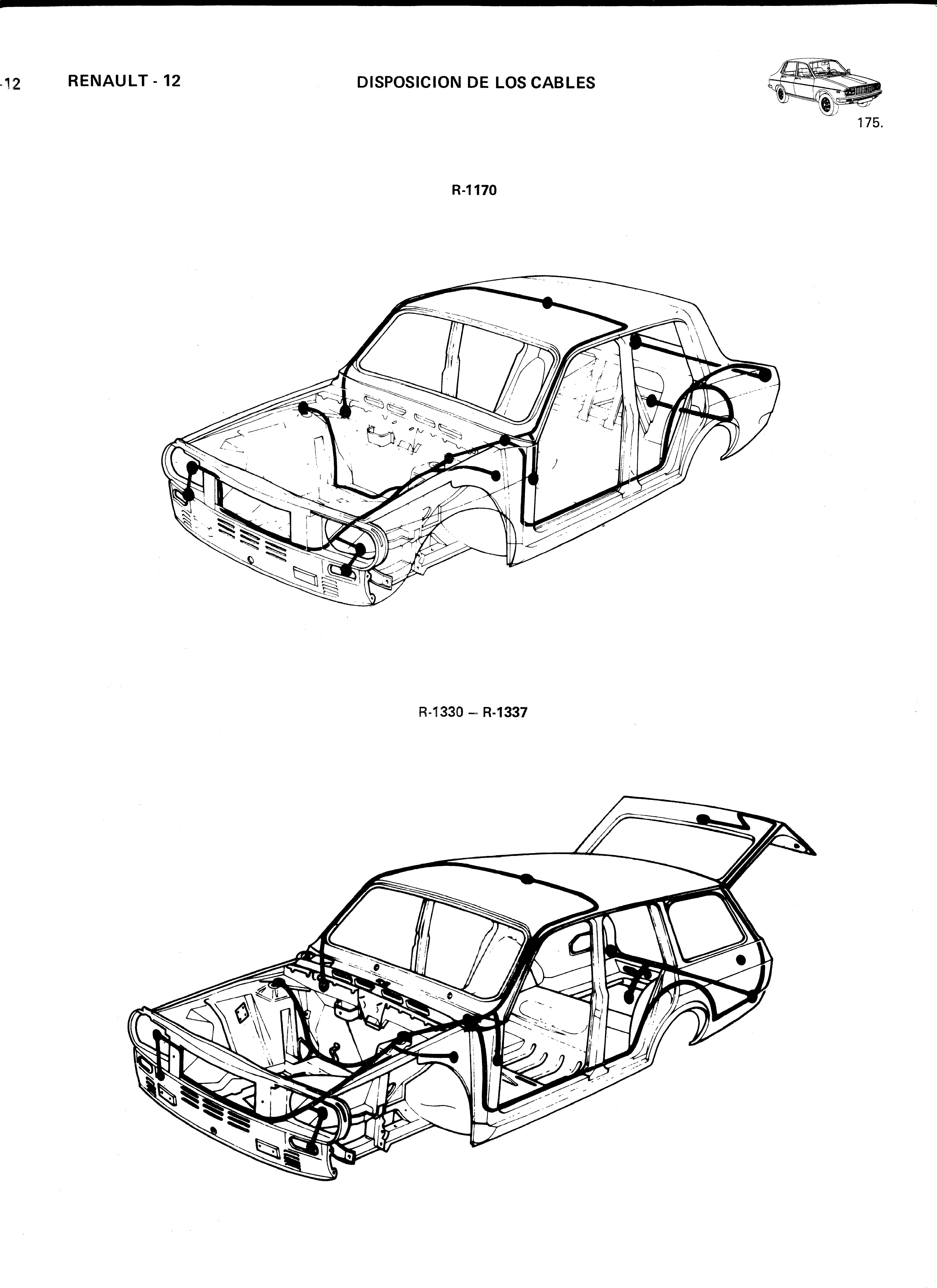

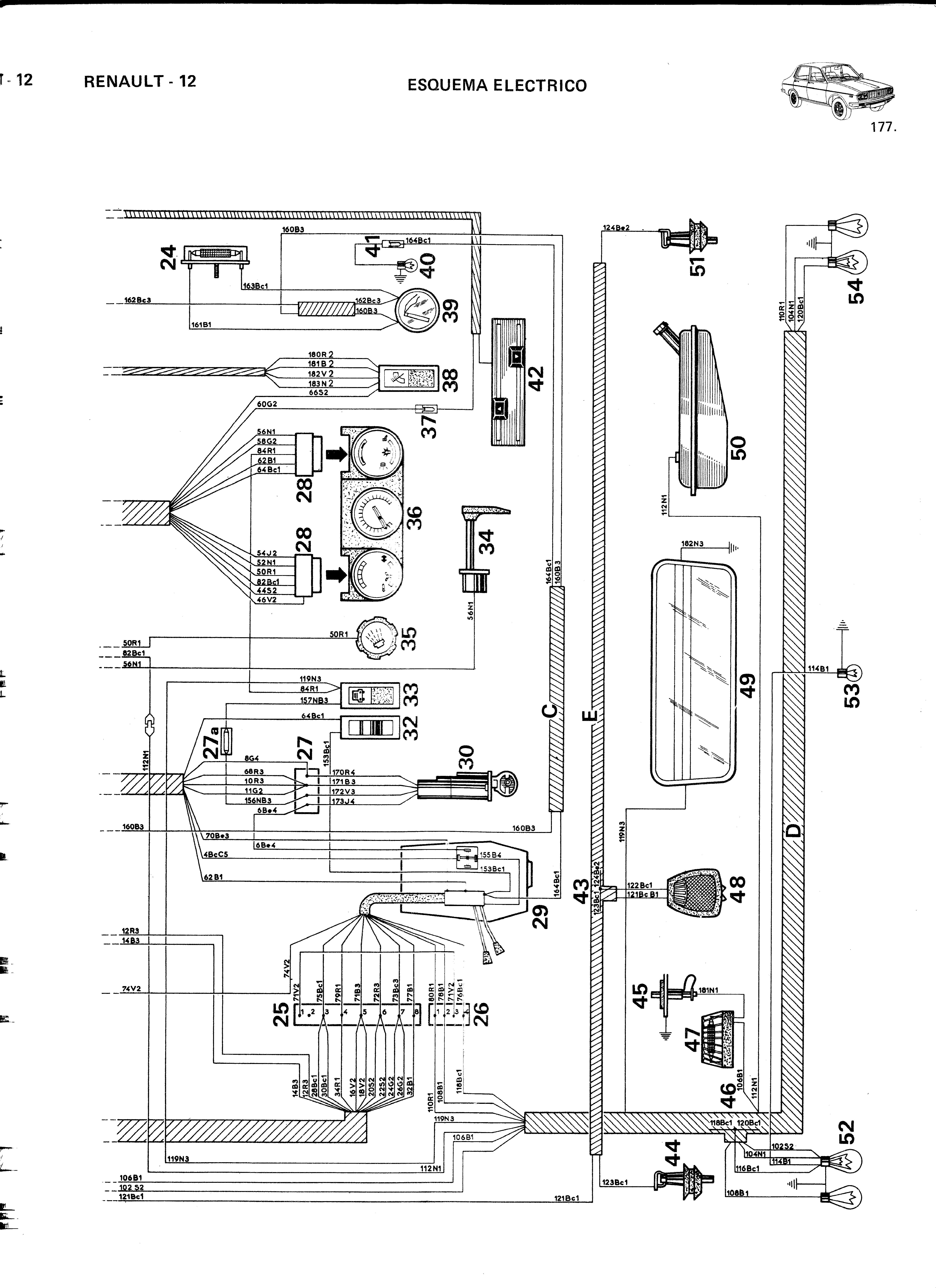

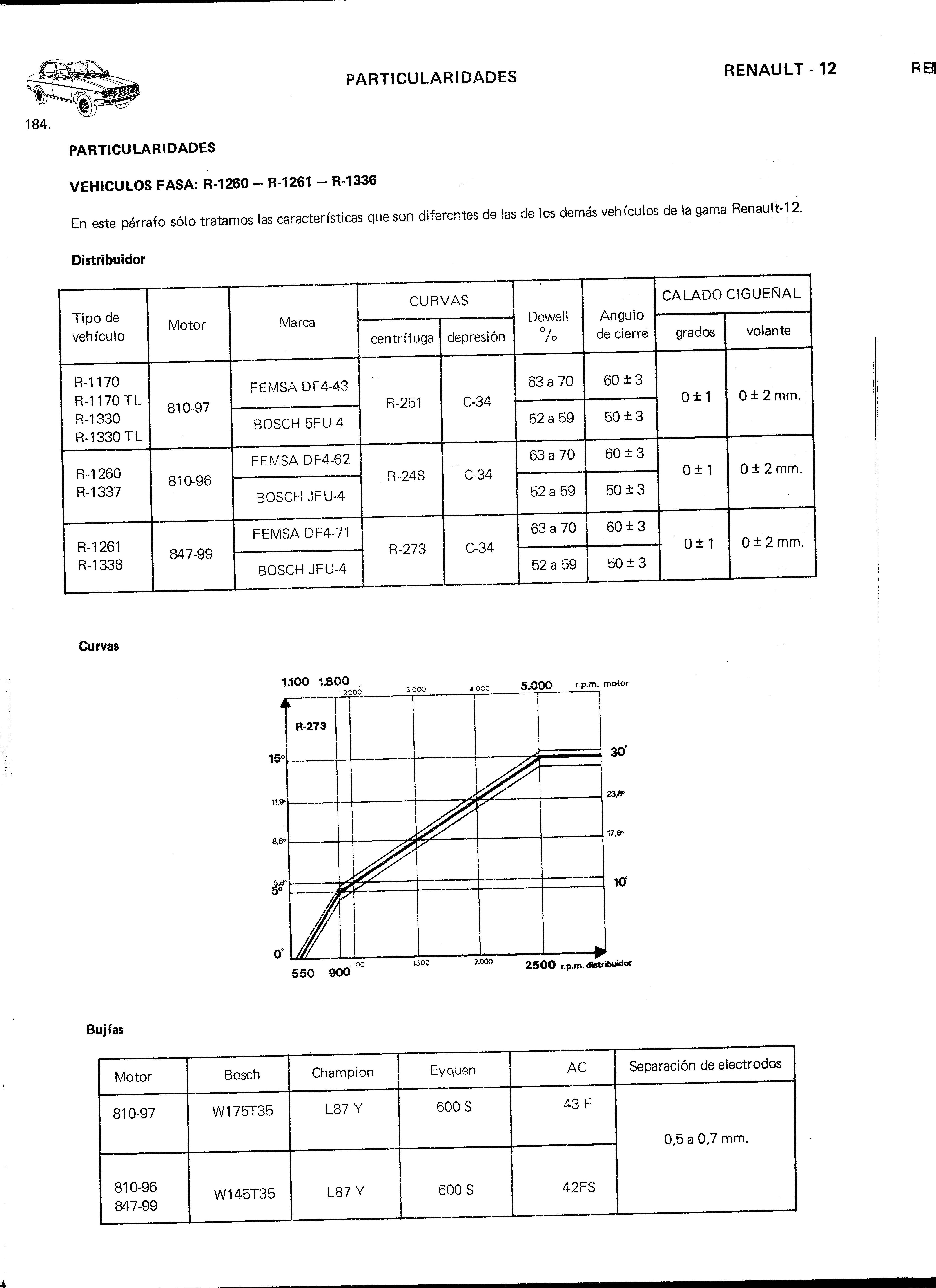

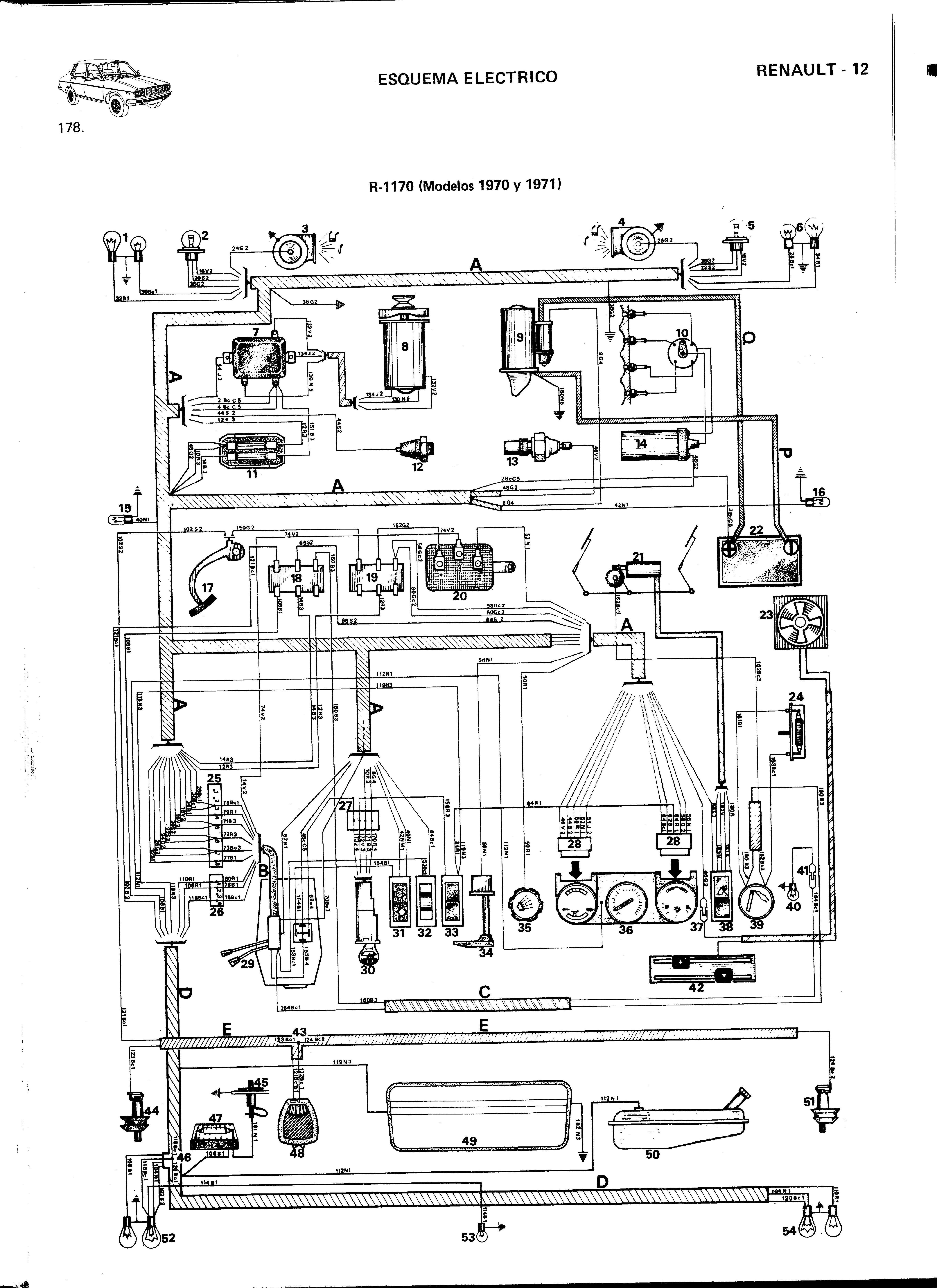

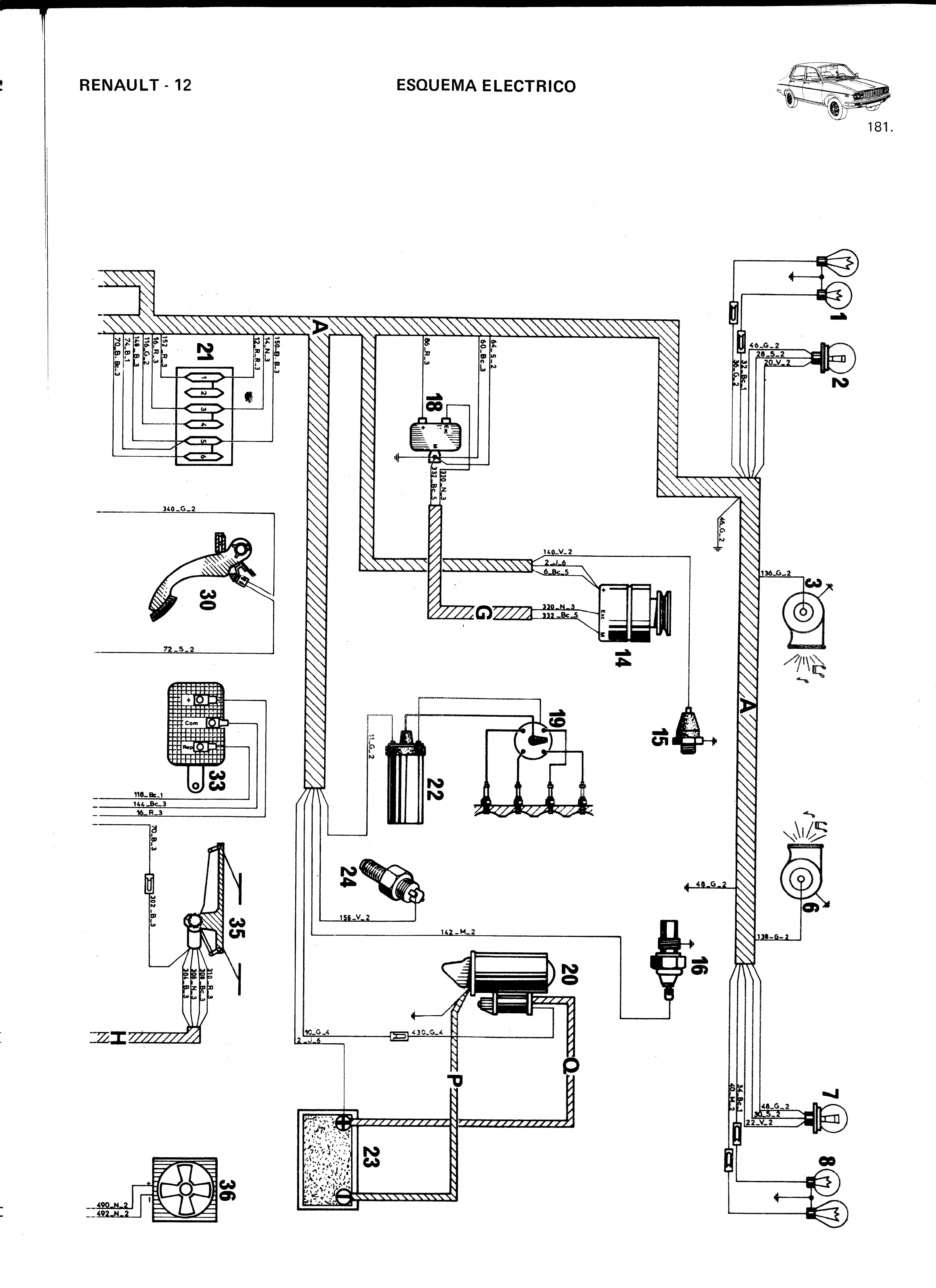

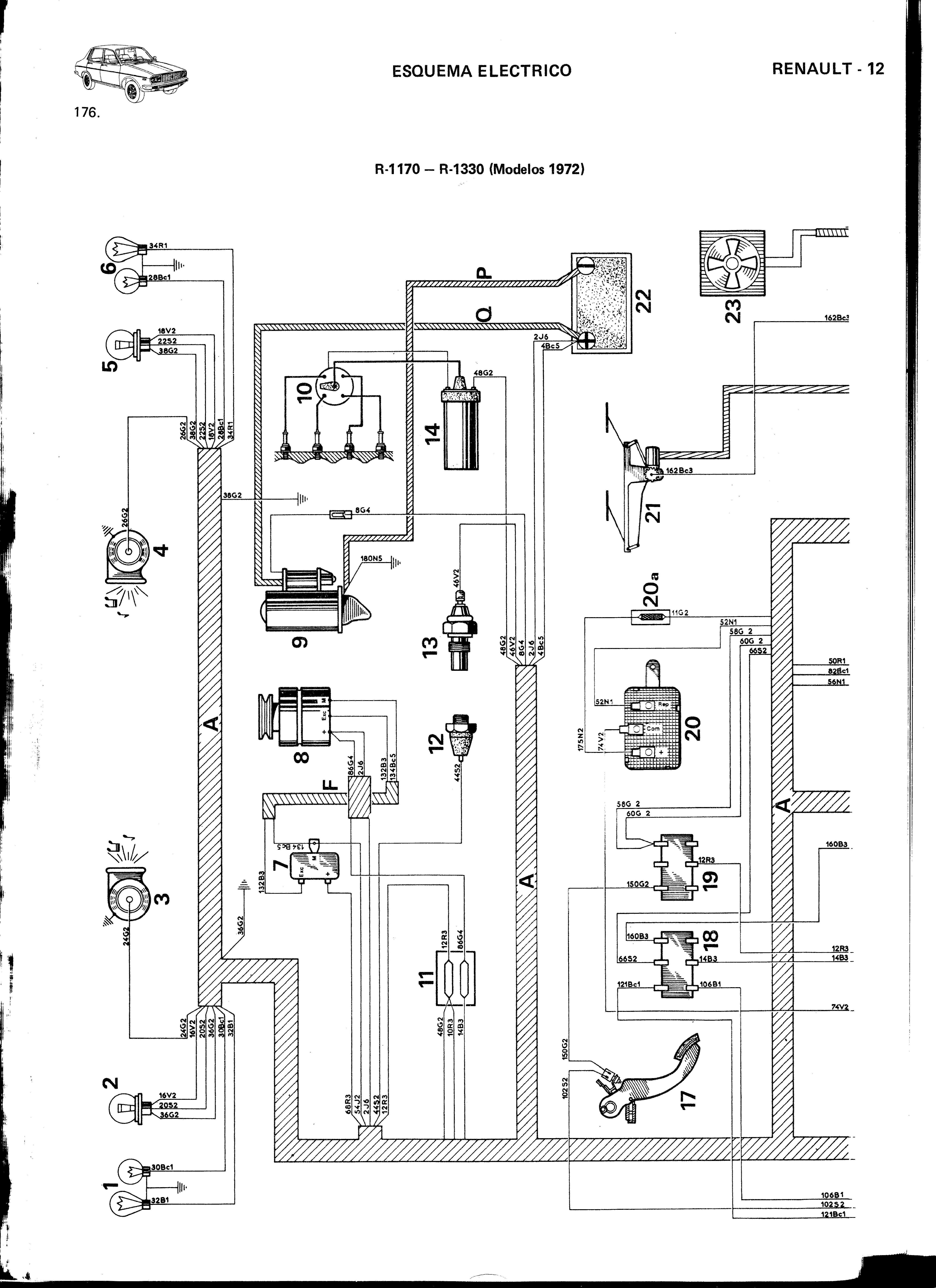

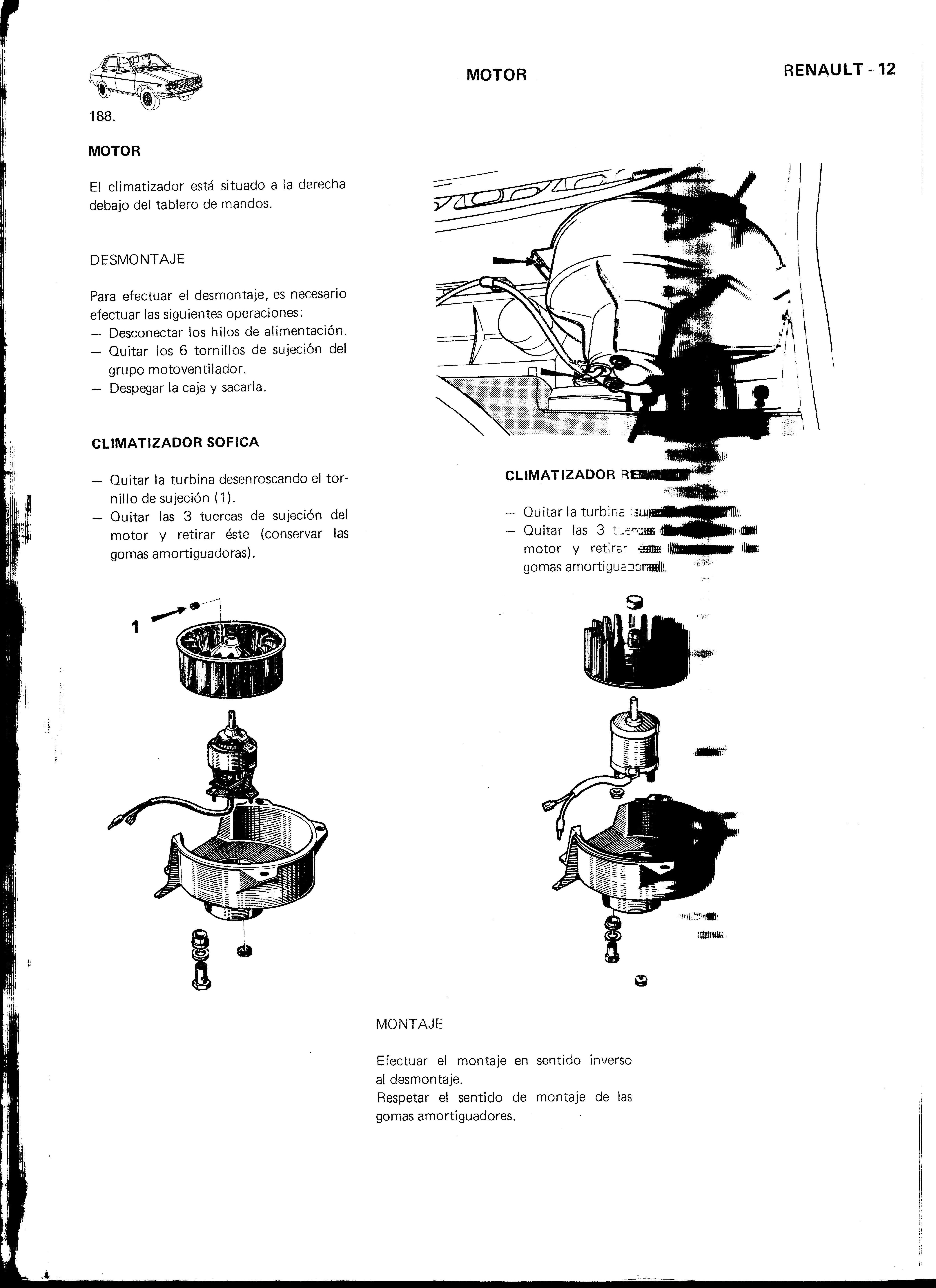

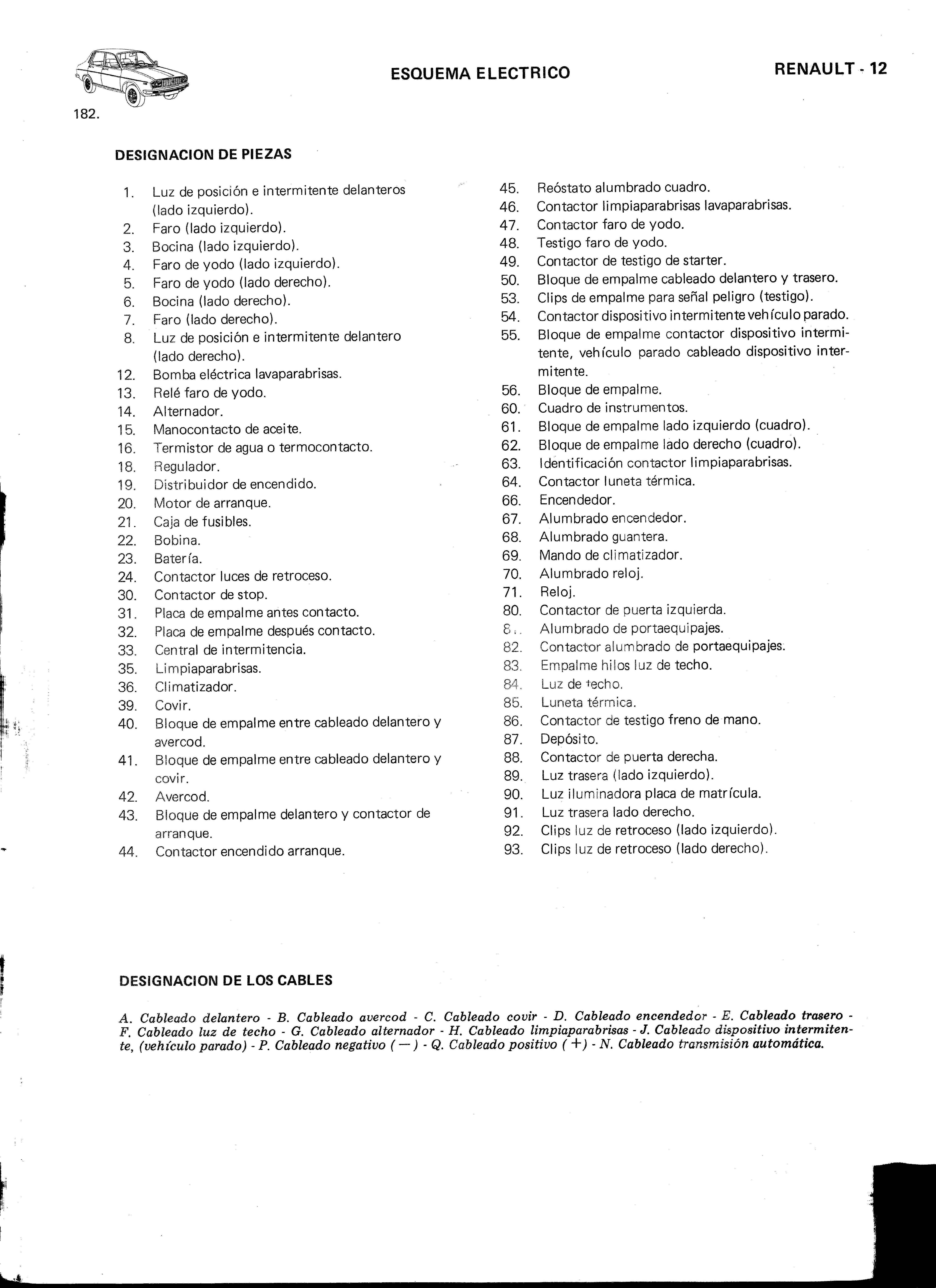

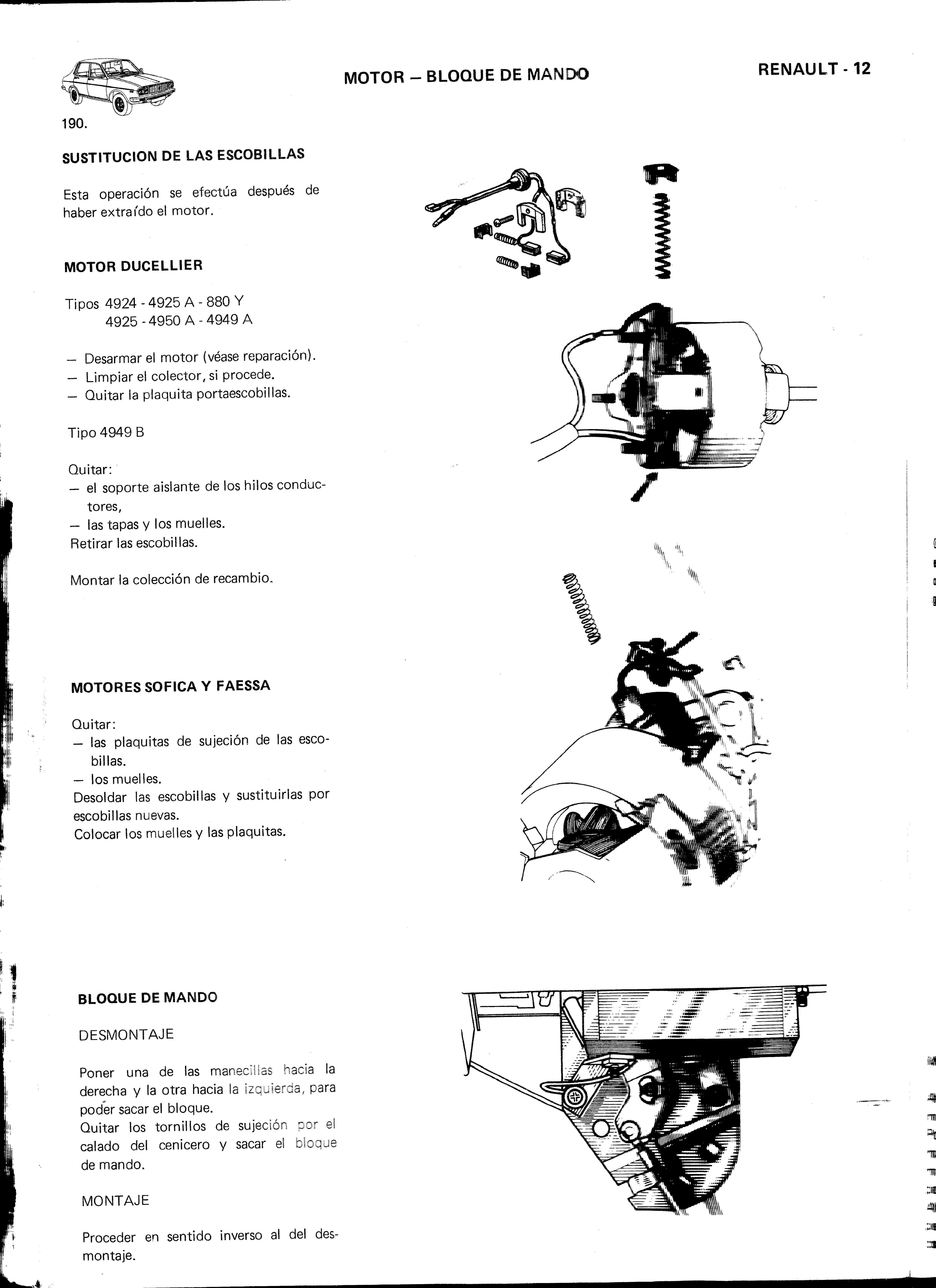

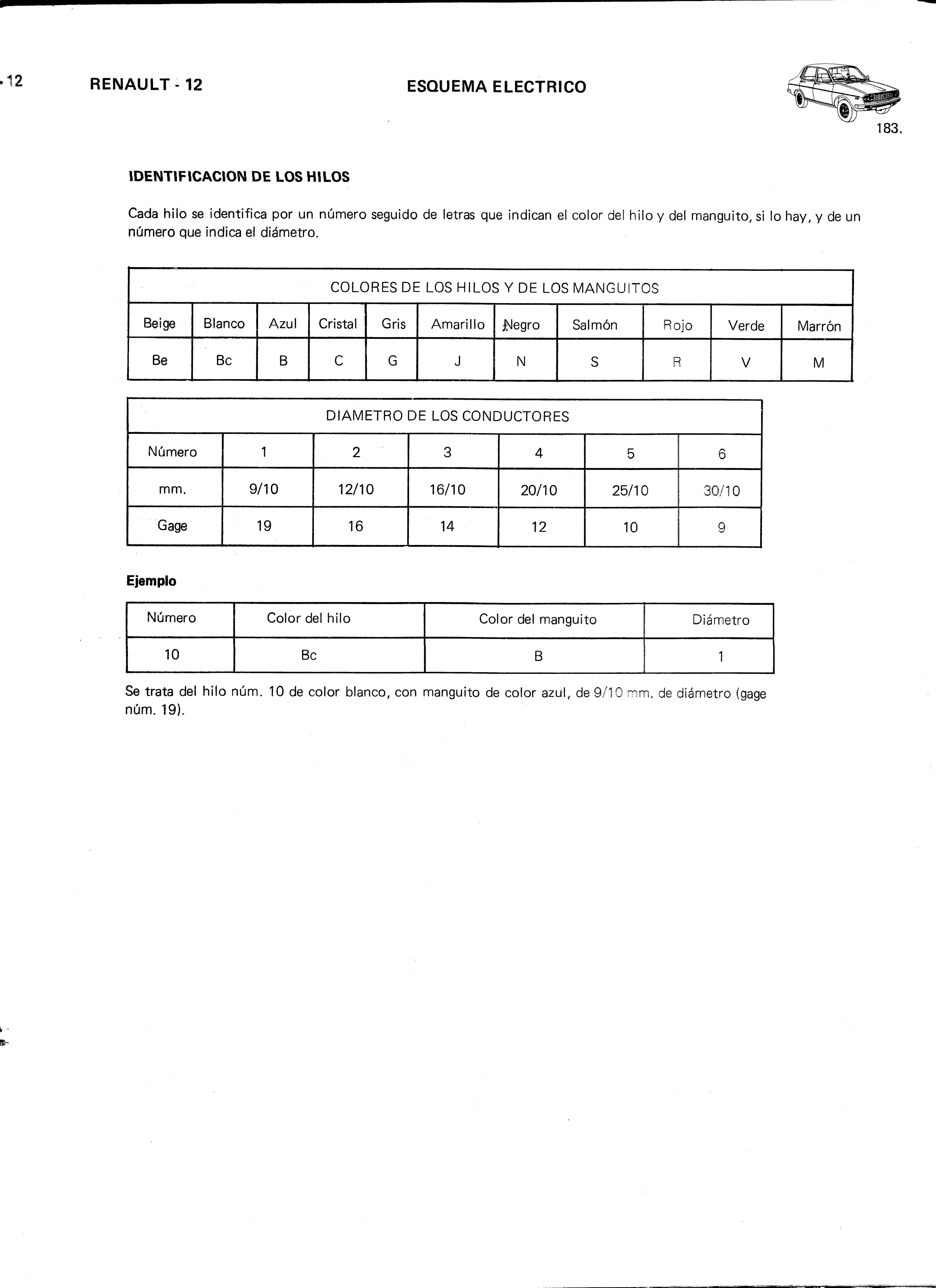

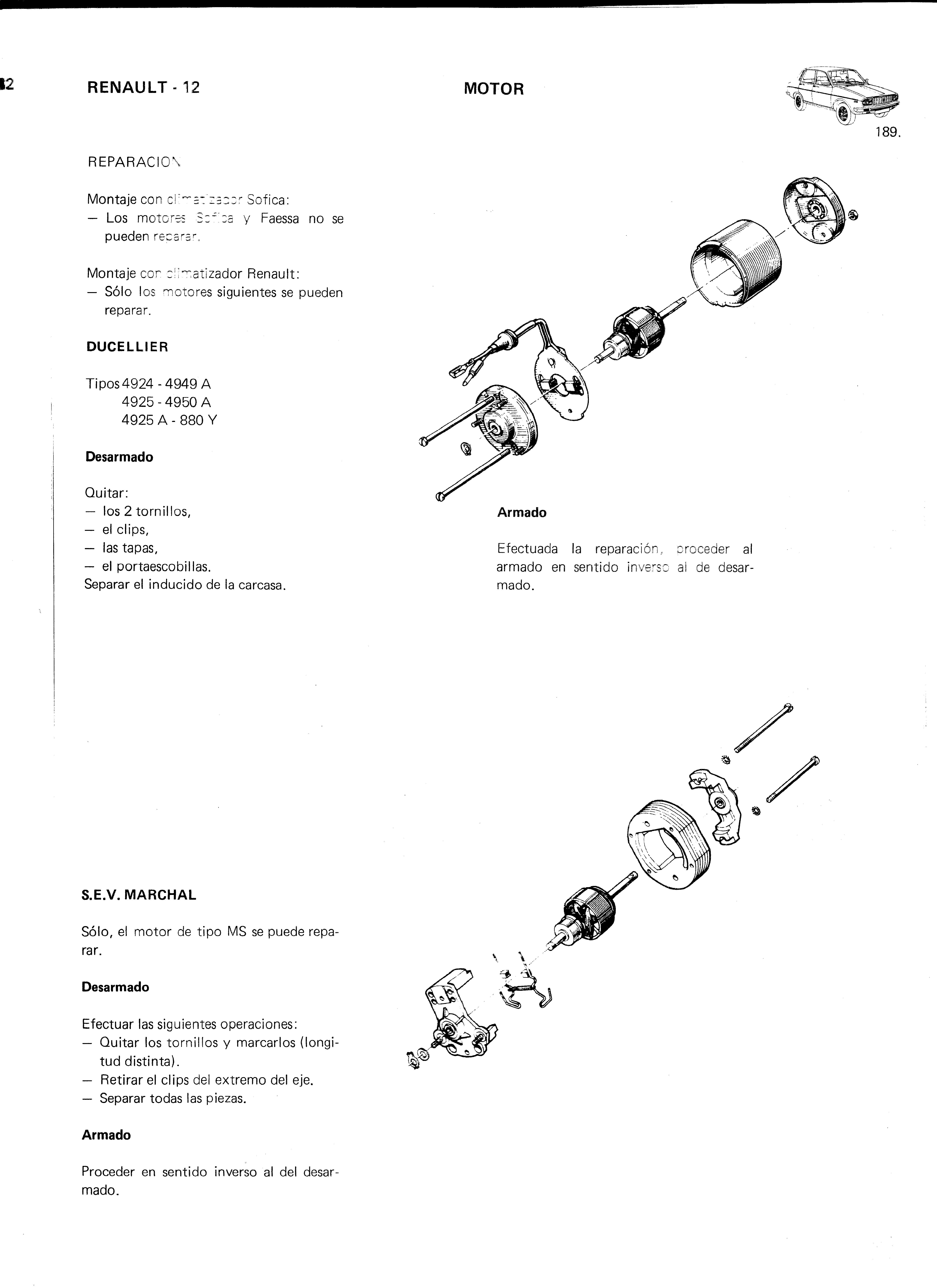

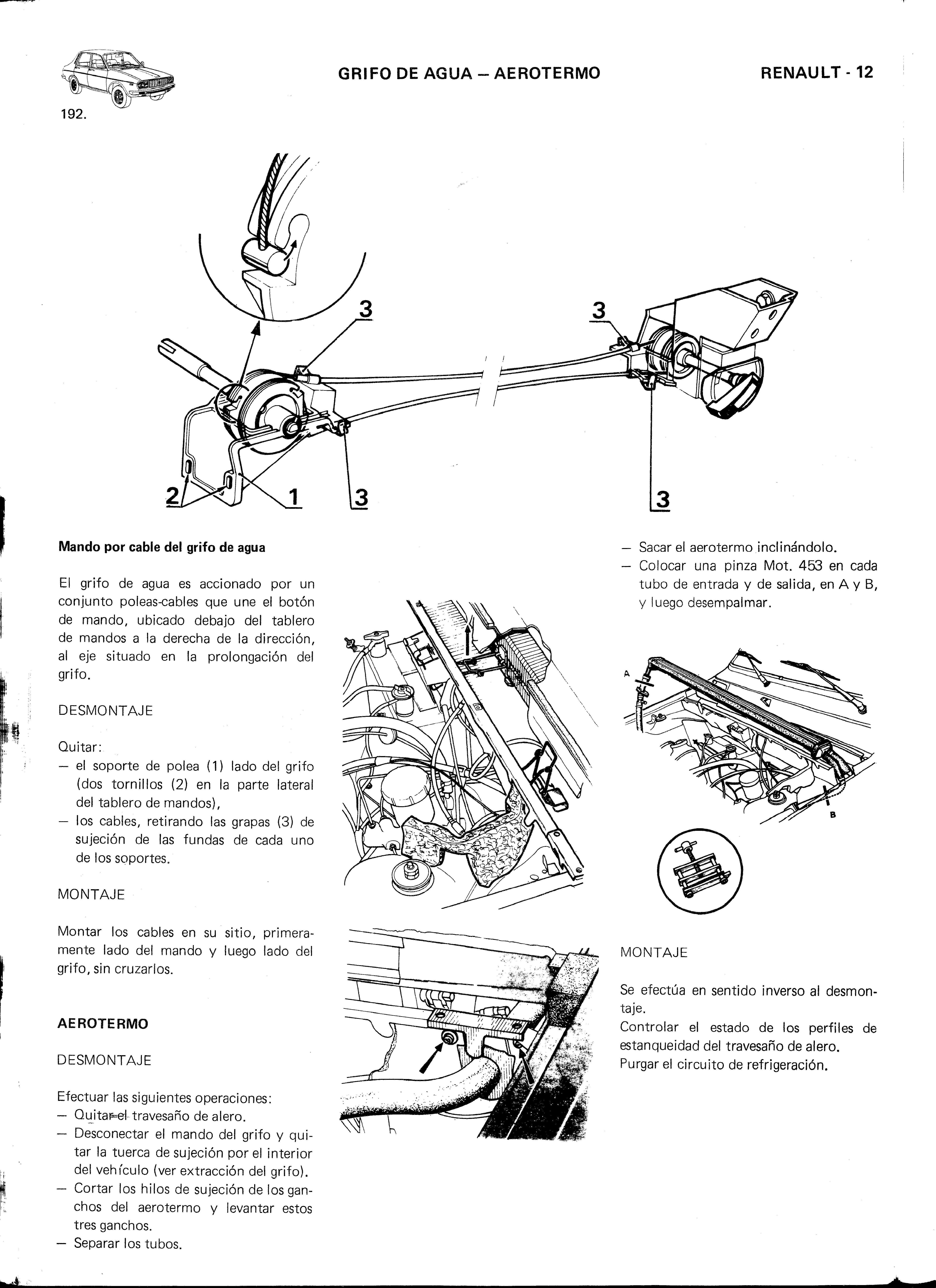

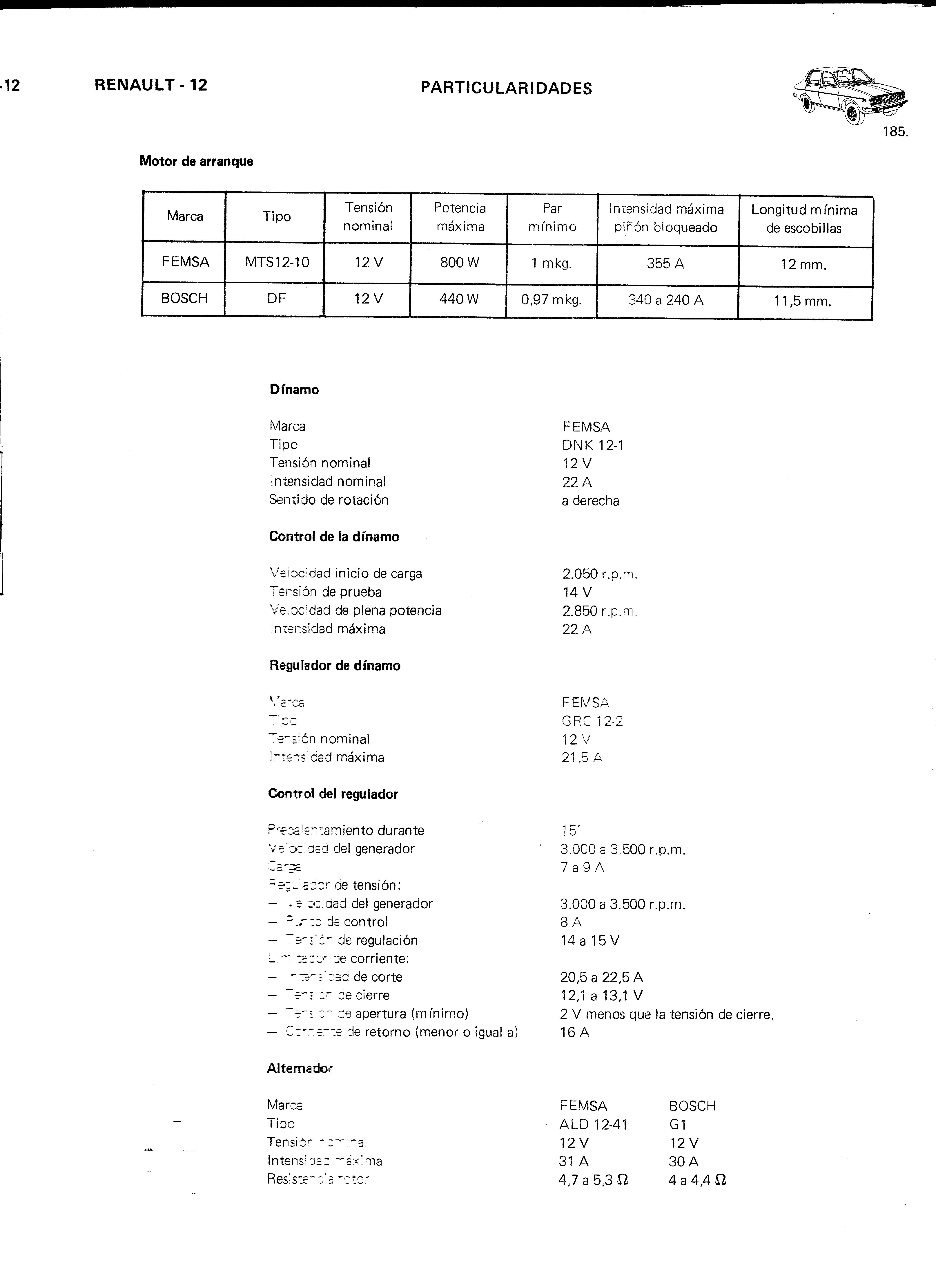

A raíz de que escaneé el manual de taller para pasarle el esquema eléctrico a un miembro del club, aprovecho para compartirlo aquí con todos vosotros y con quien lo haya buscado en google y haya venido a parar aquí.. -read
Espero que pueda servir de ayuda a mas gente.

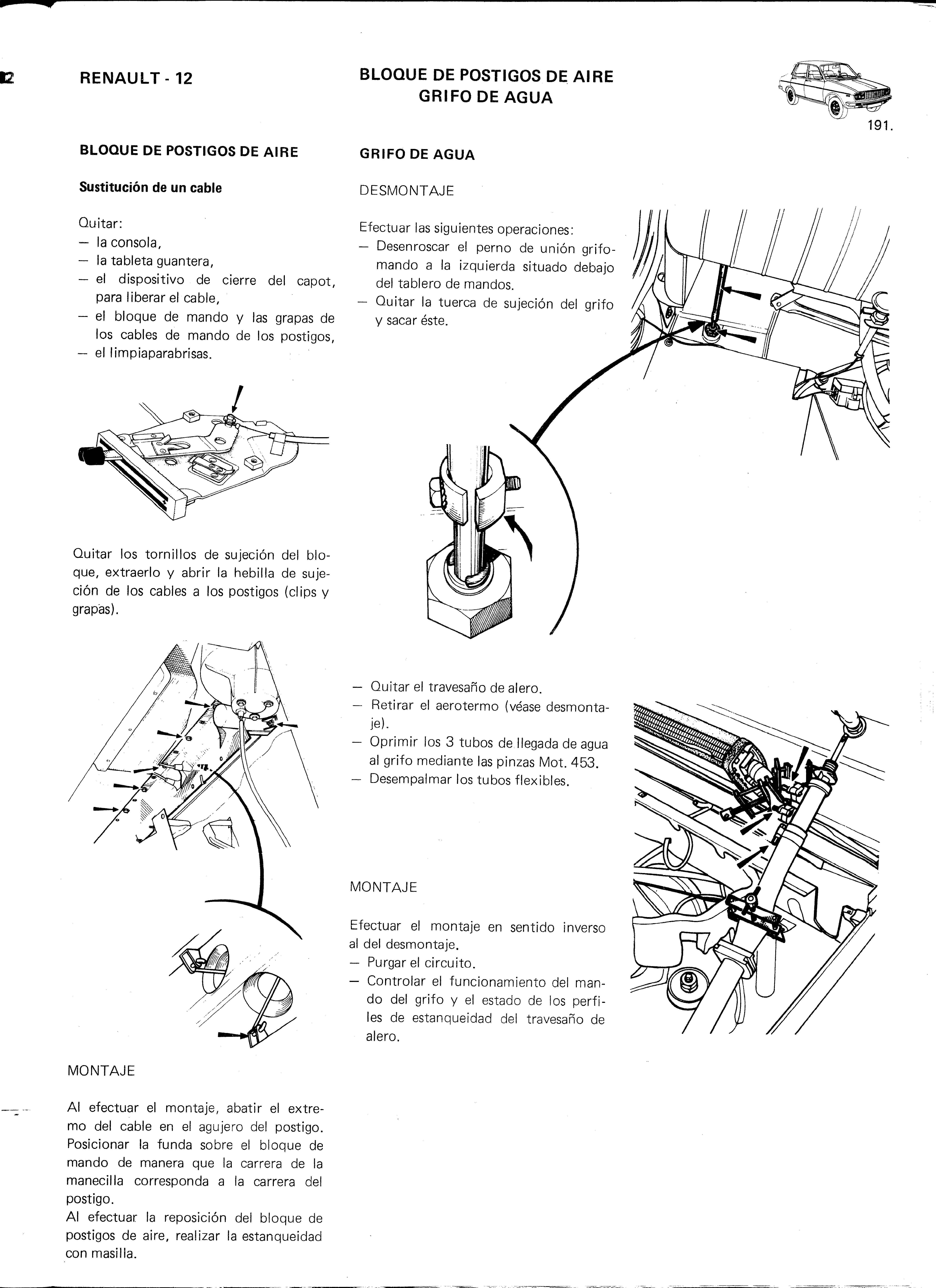

Vin Diesel escribió: 17 Feb 2018 02:44 A raíz de que escaneé el manual de taller para pasarle el esquema eléctrico a un miembro del club, aprovecho para compartirlo aquí con todos vosotros y con quien lo haya buscado en google y haya venido a parar aquí.. -read
Gracias Vin,
Me ha sorprendido ver el sistema para abrir la calefacción por cables (última foto) siempre había pensado que era exclusivo del Gordini.
Buen dato!
