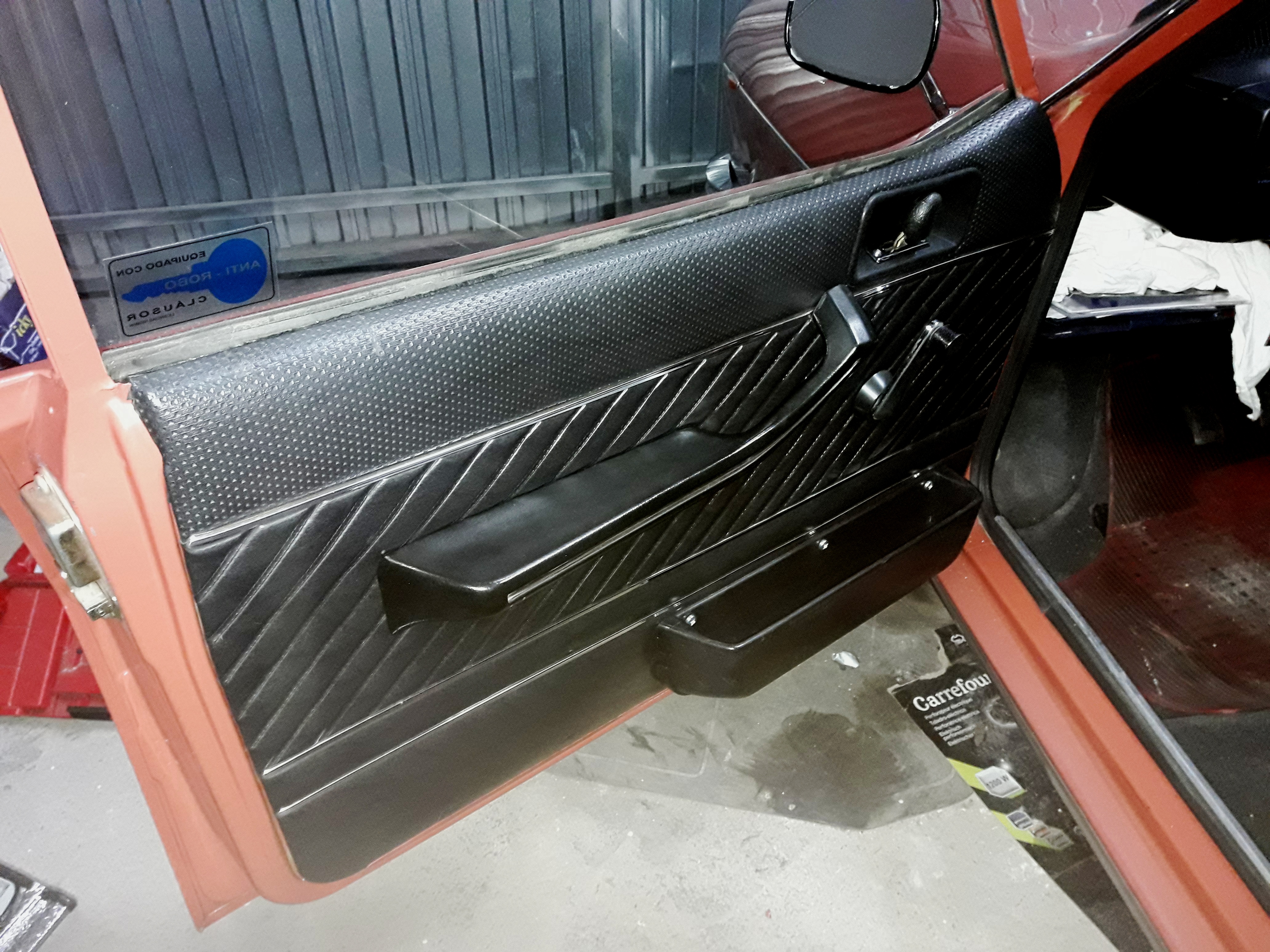

Que nos hacen el dia a dia mas agradable....
Estoy terminando de rematar el interior de las puertas con dynamat y en esto ando pasando el rato un par de horas por las tardes.

Que chulas y funcionales esas bandejas de las puertas. Para cuando vayas con el carro tienda les darás buen uso para meter algún que otro cachibache.
Eso está quedando de lujo. Sigue disfrutando.

Me parece una buena idea, eso de las bandejas. Muchas veces las eché de menos -good
Donde te hiciste con ellas?

Un consejo, con un pincelito y pintura negra satinada, pintale los tornillos que ña sujetan y quedará mucho mejor rematada a la vista, los tornillos brillando llaman mucho la atención -good

Son de un renault 6 y hay que hacer un pequeño apaño con ellas porque los paneles de revestimiento del 6 no llegan hasta la parte baja de la puerta, llevan un trozo de chapa en la parte inferior cerrando la puerta.
Entonces, estas bandejas llevan una pestaña interior a lo largo de la bandeja que va encajada en el resalte donde encaja el revestimiento de puerta por la parte inferior tambien, y luego abajo del todo va atornillada a la chapa con roscachapa.
Para acoplarlas al 12, al no llevar el revestimiento nada donde poder encajas esa pestaña, hay que atornillar abajo y tambien arriba, para que la bandeja pueda sostener peso (por eso esos tornillos vistos).
Sin embargo, algunos tornillos coincidiran en chapa y otros en los huecos, asi que no se puede usar roscachapa.
Yo he puesto tornillo con tuerca por la parte interior, pero en los sitios donde hay chapa, la tuerca tropieza y hay que hacer un agujero tipo avellanado para que la tuerca pueda colarse y permitir a revestimiento quedar pegado y plano a la chapa de la puerta.
Aunque esa es solo una opcion, hay otras maneras, pero esta no me parecio mala.

Vin Diesel escribió: 12 Ene 2018 00:30 Un consejo, con un pincelito y pintura negra satinada, pintale los tornillos que ña sujetan y quedará mucho mejor rematada a la vista, los tornillos brillando llaman mucho la atención -good
Lo se. No encontre tornillos negros, pero estaba en ello de pintarlo.

Hare mas fotos con mas detalle en la otra puerta para que se vean los pasos.
