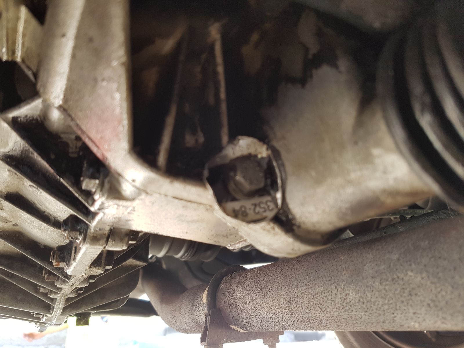

JOSEGT escribió: 26 Dic 2017 01:57 Mi ts es de noviembre del 80 así que con suerte servirá.
Si es de finales del 80, no deberías tener problemas. No obstante, si miras por abajo en la parte trasera de la caja, verás la chapa identificativa de ésta, que suele estar sujeta con uno de los tornillos de la tapa y aun lado.
Te pongo un par de fotos, paraque veas la ubicación
