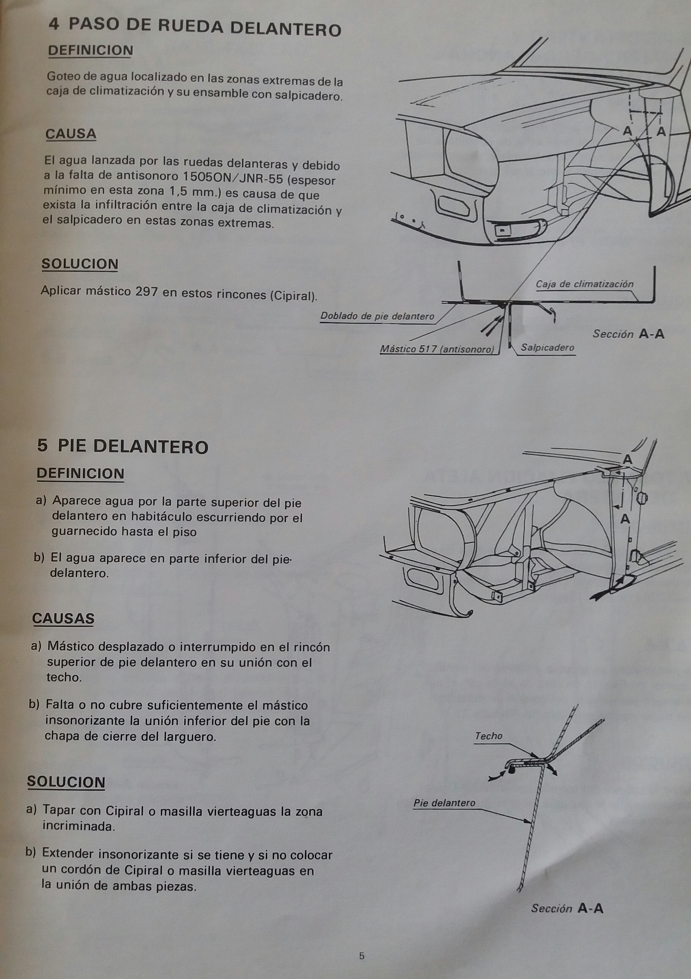

Me he comprado este manual de taller de la época, lo recibí hoy, parece bastante interesante..

Muy interesante. A veces nos volvemos locos intentando solucionar alguna entradilla de agua, y esta guía te dice exactamente dónde y qué mirar.
