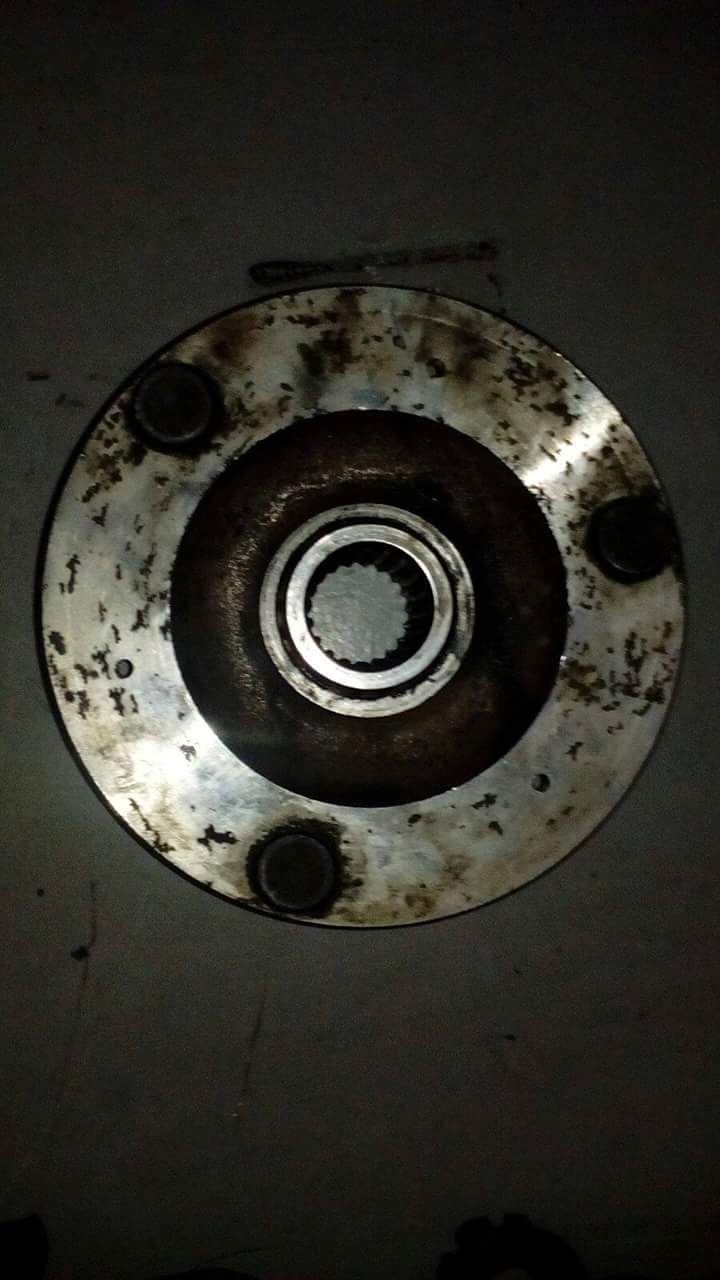

Una consulta Antonio ,resulta que conocí a un tío que tiene una estafette800 en Valencia y se le jodió un buje de la rueda delantera ,total que salió la rueda despedida y jodió medio lateral ,la cuestión que no damos con el buje ,te dejo una foto...
Lo que se jodió fue el engranaje interior ,tu sabrás donde podríamos encontrar uno aunque sea de Segundamano ?? Un saludo y ánimo con la obra .!!!

Miguel angel escribió: 19 Oct 2017 18:47 ],tu sabrás donde podríamos encontrar uno aunque sea de Segundamano ?? Un saludo y ánimo con la obra .!!!
Pásame alguna foto más detallada de la pieza que buscáis, a ver si tengo algo, porque hace un par de años hice un viaje a la zona noroeste de Lyon, a un pueblecito de los Alpes cercano a Suiza, a comprar un lote de repuestos (entre ello la caja de cambios) de Estafette que me traje en el remolque "perrero".
En milanuncios sale un tío de la zona de Málaga que tiene una Estafette en venta a piezas, aunque dice que chorradas como interruptores y cosas chicas no manda... y siempre queda la opción del Leboncoin y pegarse una excursión a La France.

Gracias Antonio ,te dejo laguna foto más del buje en cuestión ,es de la rueda delantera derecha ...
Voy a escribirle al de Málaga a ver si tiene algo también ,un saludo Antonio...!!!!
