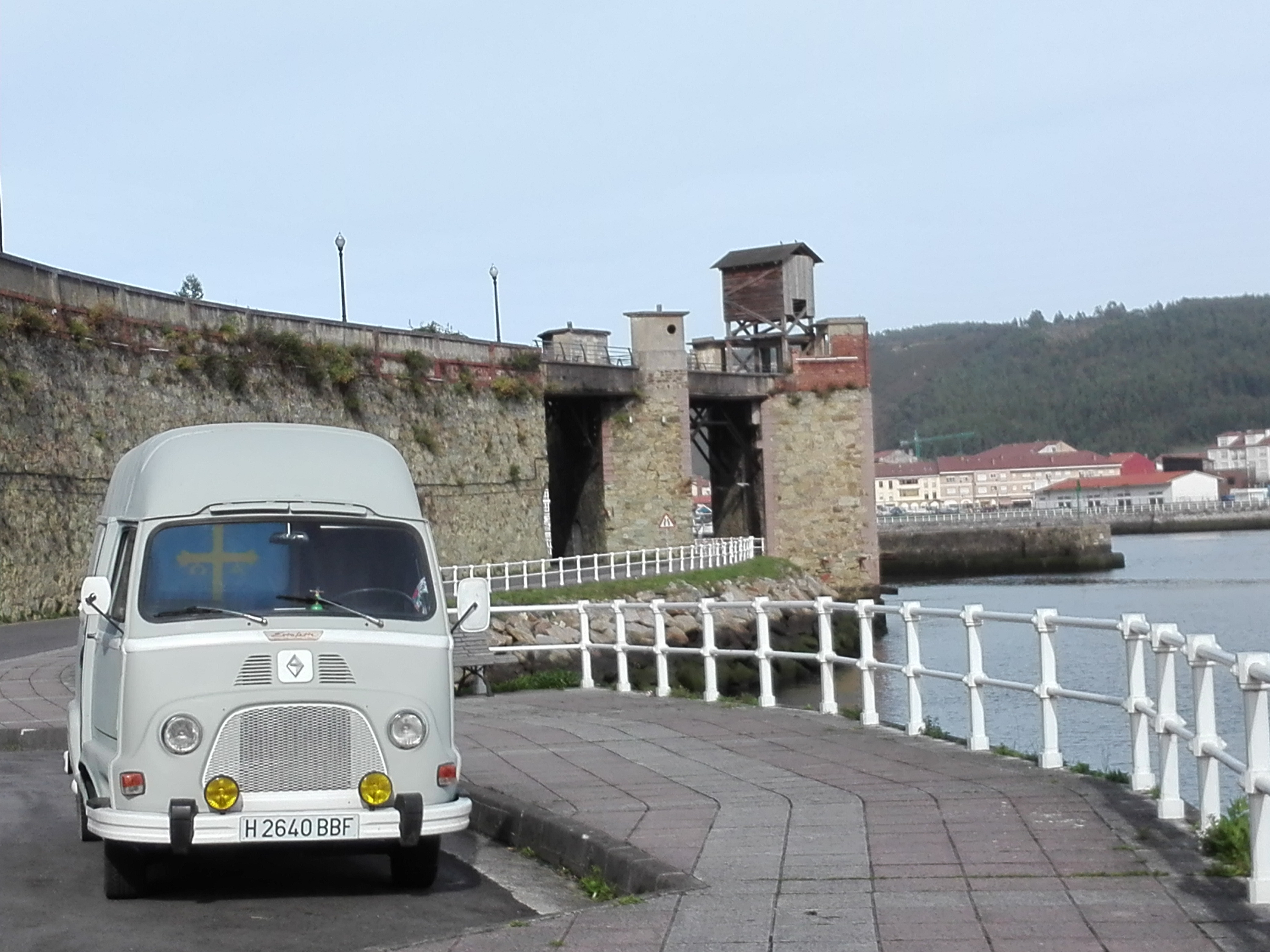

Buenos días compañeros ,tengo una Renault Estafette la cual lleva el motor de un Renault12 ts 1.3 del 72
Y que mejor que aquí para quitarme dudas ...
Tengo un problema arranca perfectamente y hago unos 10 km y al pararla noto el motor caliente ,pero no trae el reloj para medir la temperatura,así que me imagino que será normal la intento arrancar y es en ese momento cuando hace una explosión por el carburador entonces intento insistir y sigue sin arrancar ,espero 5minutos y arranca perfectamente como si no hubiera pasado nada ....que ocurre aquí ? No entiendo nada .
Gracias y un saludo desde Asturias...!!!!
