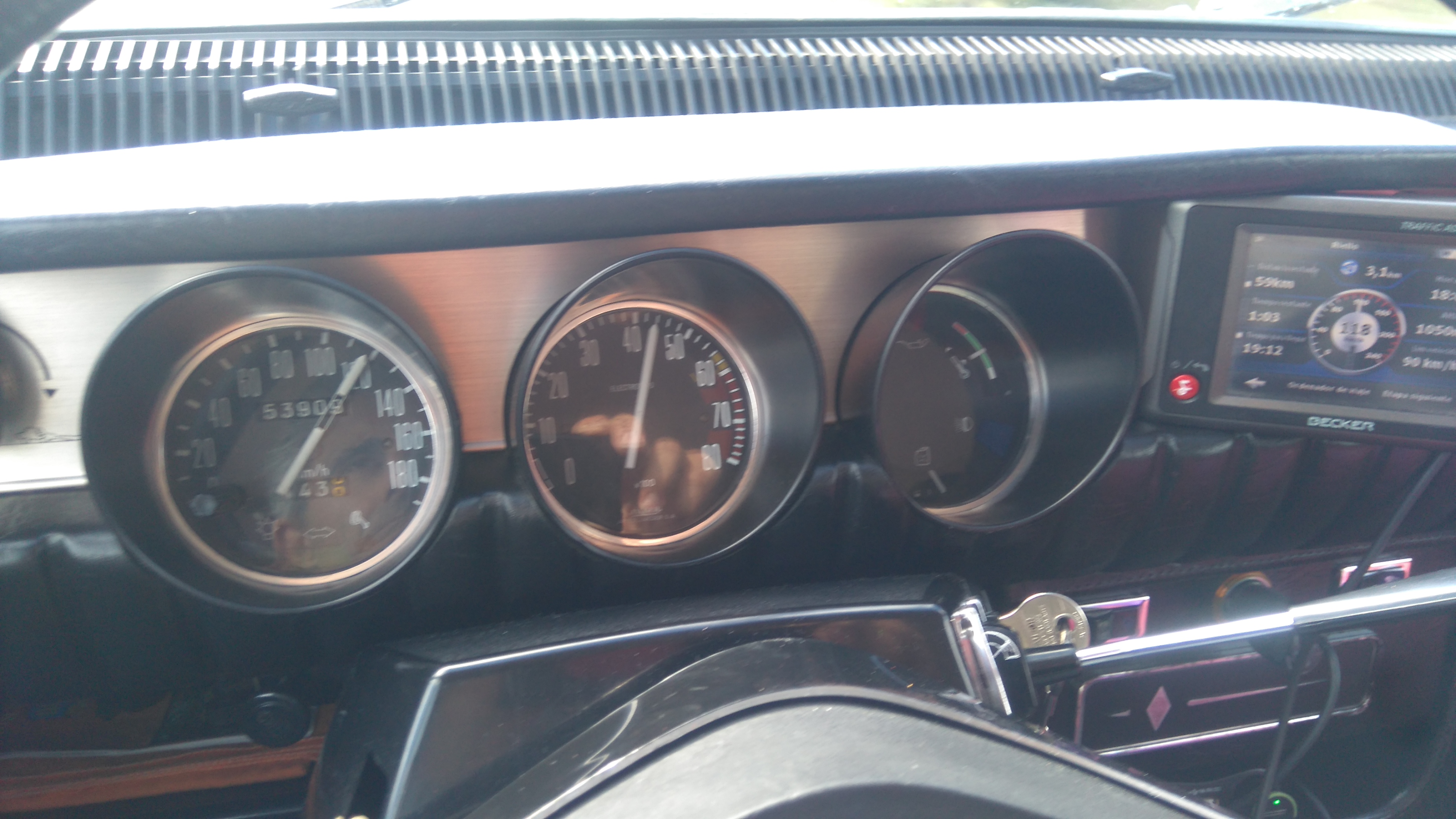

Bueno, mi R12 TL familiar es especial porque puedo rodar a 140 absolutamente reales a 4000 vueltas.... la foto no está trucada y la velocidad está comprobada con GPS y el error es de 1 km/h.
http://i63.tinypic.com/f2n5hw.jpg

Pues yo revisaria ese cuenta vueltas, porque si la velocidad que marca es la real, está claro que algo no va bien. El desarrollo de la caja, es el mismo para todos los 12's.
A 140 de verdad, un 12 va a más de 5000 rpm. En el caso de tu TL, sale una cuarta de 35 km/h -shock -read

Era por chincar un poco a Telémaco. Desde que le puse el cuadro nunca ha funcionado bien, he oído que en los Renault 5 TX les pasa algo parecido con el cuentavueltas. Aunque psicológicamente, circular a 120 reales con el cuentavueltas a poco más de 3500 es relajante... bastante tengo con la Estafette que a 80 km/h ya voy a 4000 rpm reales.

A mi tambien me pasa con el cuenta rpm algo similar.
Si acelero puedo ir a 120 a 3200 rpm y si decelero, tambien puedo ir a 120 a 3000.
Por decir algo, no son cifras exactas.

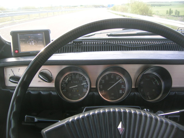

Es el único coche de los 5 que tengo que marca exacto el cuadro con el GPS. Esto es un coche como es debido. Ahora ya llevo los neumáticos originales 155/80/13, los años que llevé los 175 con llantas de Turbina no me convencieron ni estética ni dinámicamente, vá mucho mejor con estas. Es un coche que pese a la edad vá bien insonorizado, sino necesitó la 5 velocidad en 44 años no creo que ahora la vaya a necesitar cuando su uso es esporádico, ponérsela sería matar la esencia del coche y quitarle la gracia que es precisamente sus 4 velocidades,entre otras muchas claro, de 5 ya tengo otros "más modernos"
