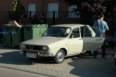

te subo directamente aquí una de antes de estar matriculado histórico
en la concentración 40 aniversario en Valladolid 2009
