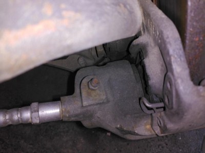

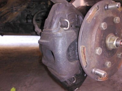

Hola compañeros.
Mi R12 TL de 1980 pierde líquido de frenos.
Viendo por donde mancha no proviene del latiguillo, y tampoco del purgador, así que debe salir del pistón de la pinza.
Supongo que las pinzas se pueden reparar, sustituyéndoles las gomas, pero me gustaría encontrar las pinzas completas.
He mirado por internet, pero las que hay no se parecen a las mías.
Adjunto fotos de las pinzas de mi R12, son de sistema Bendix.
Alguien conoce dónde puedo encontrar las dos pinzas?
Muchas gracias!

Mensaje: # 66229Mensaje Telémaco
23 Ene 2017 18:44
Cuidado que son raras!!!
Yo conozco unas que van en dos piezas con una ventana muy grande para ver las pastillas y otras de una sola pieza que no dejan ver ni disco ni pastillas.
Pero siendo de 48 mm, valen todas.

Mensaje: # 66231Mensaje r12tl
23 Ene 2017 20:49
Entonces mis pinzas son raras?
Las pinzas normales que dices tú se pueden adaptar?
En ese caso habría que cambiar también las pastillas, no?

Mensaje: # 66233Mensaje Vin Electric
23 Ene 2017 21:14
No son raras, son menos comunes., desmonta los pistones limpia bien y mete gomas nuevas, seguro que solucionas el problema.

Mensaje: # 66237Mensaje r12tl
24 Ene 2017 13:59
Ok.
Si alguien sabe dónde puedo encontrar estas pinzas, por favor, decírmelo.
Las gomas de los pistones son dos por pistón, verdad? Esas gomas son comunes para todos los tipos de pinzas de 48 mm?

Mensaje: # 66241Mensaje Telémaco
24 Ene 2017 14:34
Encontrar exactamente esas te va a costar un huevo.
Yo estuve mirando para el mio y las tuyas es la primera vez que las veo. En todos los sitios mirados he visto los otros dos modelos.
Cada pinza lleva un solo piston. Cada piston lleva una torica interior y un guardapolvos externo. Y las pastillas de freno son validas para todos esos modelos de pinzas de 48 mm renault.
Yo si encuentras unas como las tuyas, pues vale, pero no dejes de mirar las otras, que son mas habituales y encontraras mas facil.
La opcion de repararlas es mejor si no esta rayado ni oxidado el interior del embolo.

Mensaje: # 66261Mensaje r12tl
25 Ene 2017 13:27
Gracias Telémaco.
Seguiré buscando las pinzas.
Si no las encuentro, en Oscaro venden el kit de reparación, supongo que valdrá para mis pinzas.
Si alguien sabe dónde puedo encontrar estas pinzas, por favor, decídmelo.

Mensaje: # 66310Mensaje ArGlo
29 Ene 2017 23:07
Hola, yo tengo esas mismas pinzas en mi coche y las reparé hace varios años con el kitt de Autofren Nº D4003 y siguen fucionando sin problemas. Sólo compraría las pinzas nuevas si tienen algún desperfecto o si los cilindros están mal. Piensa que aunque las encuentres nuevas las gomas pueden tener varias decenas de años e igualmente tendrás que cambiarlas. Es una reparación cescilla que puedes hacer en tu casa.

Mensaje: # 66323Mensaje r12tl
30 Ene 2017 13:20
Gracias ArGlo.
Si no localizo las pinzas (y valoro su estado), buscaré ese kit (gracias por la referencia exacta).

Mensaje: # 66682Mensaje JuanSportCoupe
14 Feb 2017 16:28
ArGlo escribió:Hola, yo tengo esas mismas pinzas en mi coche y las reparé hace varios años con el kitt de Autofren Nº D4003 y siguen fucionando sin problemas. Sólo compraría las pinzas nuevas si tienen algún desperfecto o si los cilindros están mal. Piensa que aunque las encuentres nuevas las gomas pueden tener varias decenas de años e igualmente tendrás que cambiarlas. Es una reparación cescilla que puedes hacer en tu casa.
Salu2.
El guarda polvos te sirve?, es que yo puse un kit autofren y el guardapolvos no valía para mis pinzas
