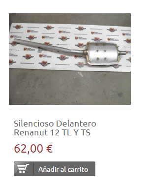

Hola, he encontrado uno, pero tengo dudas, corresponde al modelo TL y TS, sirve para el SLE ?
Gracias

Re: Busco, compro silenciador intermedio del R 12 SLE
Igual no te sirve pero lo adaptas facilmente.
Por delante encajan perfectamente los dos modelos. El problema viene con la parte trasera, donde encaja con la tubería acodada, pues el diámetro es diferente y habría que hacer alguna ñapa para conectarlos.
Dicho esto, en principio al SLE NO le corresponde ese modelo de silencioso intermedio. Si no quieres hacer ñapas, tendrías que comprar también la tubería acodada "moderna".
Cortas y sueldas y listo
No coinciden, no solo en los diametros, sino en el angulo de acoplamiento.
Creeme, es una autentica chapuza que, a no ser que controles, mas vale que pases del tema y busques el que le corresponde.
Te lo dice uno que ya ha tenido los dos modelos de silencioso presentados bajo el coche y sabe de primera mano lo que te va a suceder.
De Carlos me puedo esperar cualquier cosa, porque seguro que encima de quedarle bien, te lo pinta con anticalorica, pero para el resto de los mortales.......Vin Diesel escribió:Cortas y sueldas y listo
Telémaco escribió:De Carlos me puedo esperar cualquier cosa, porque seguro que encima de quedarle bien, te lo pinta con anticalorica, pero para el resto de los mortales.......Vin Diesel escribió:Cortas y sueldas y listo
Jajaja. Que cabronazo!
Totalmente de acuerdo con que lo mejor es uno que le corresponda, pero si la necesidad apremia hay que buscarse la vida como sea.
Hola a todos, muchas gracias por vuestros comentarios y ayuda, al final conseguí el silenciador del sle, idéntico, y ya se coloco sin problemas,
Saludos y buen año
Saludos y buen año
- Mensajes: 3533
Genial, era la mejor opcion, siendo posible.....
