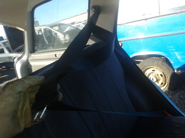

Buenas. Pues hoy pasaba por madrid y me dije... voy a desguaces la torre. -507 y me traje aparte de otras cosas pues un juego completo de cinturones traseros de r18 familiar.
Y viendo los comentarios y fotos de este post pues voy aportar un granito de arena ya rizando el rizo. Estos son fijos sin pretensor ni rollo ni nada. Se ponen igual que los de jolo y los de rrg pero sin ocultar el rollo en la maleta. Cuando los ponga en el S ya os subiré unas fotos.
Ahi van unas fotos de como estaban en el 18.

A mi me gustarian mas asi, no enrollables, para no perder la estetica antigua del coche, pero Cordoba, no es Madrid -banghead y en el tema de desguaces, de clasicos, poco poquito material

Pues para gustos, pero no enrrollables son un poco mas incordio y estorbo.
Yo los llevo tipo aviacion en los delanteros y para mi el mayor problema que tienen es que no me permiten llegar a coger nada de lo que tenga en la guantera, ni una triste bayeta. Si los suelto, despues con una mano es imposible volver a abrocharlos.
Por eso los he sustituido por los de carrete.

RRG escribió:A mi me gustarian mas asi, no enrollables, para no perder la estetica antigua del coche, pero Cordoba, no es Madrid -banghead y en el tema de desguaces, de clasicos, poco poquito material
Ya se ya se. Aqui en galicia no hay queja en cuanto a material, lo que pasa es que es cariiiiiiiiiiiiisimo y a veces compensa esperar un poco y si surje la oportunidad de ir a madrid pues se aprovecha. No veas la diferencia de precios q hay. -good
