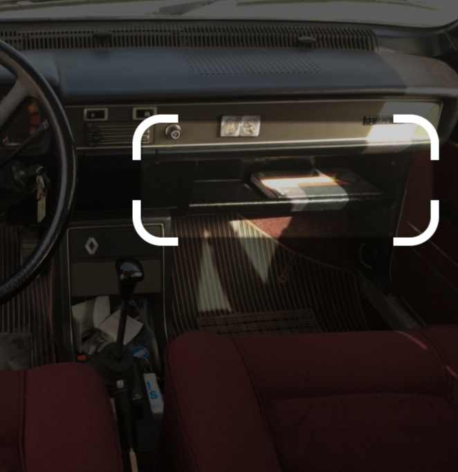

Buenas. Alguien que haya desmontado el salpicadero me puede decir si es posible desmontar solo la bandeja que hay en el lado derecho?
Quiero montar un amplificador para la radio y es un poco complicado trabajar ahí, dado que lo quiero montar por debajo para que no se vea tanto.
Y ya puestos... Para agujerear la bandeja trasera para montar unos 6*9 cual es la mejor forma, por dentro el maletero o por arriba?
Gracias.

Hola. Para sacar esa bandeja tienes que sacar toda la parte baja completa, incluido el mueble de la radio. Esa bandeja sale completa con la guantera que va encima de la consola de la radio.o que implica desmontarla del lado izquierdo y soltar el cable de apertura del capot delantero. No ea muy difícil de sacar pero te llevará un buen rato.
En cuanto a hacer los agujeros en la bandeja, lo suyo sería con una sierra de calar, pero con el cristal puesto es complicado, por arriba mo tienes espacio salvo que desmontes la luna y por abajo tienes que tener cuidado con el cristal de no cargártelo.

Vin Electric escribió: 03 Dic 2024 18:26 Hola. Para sacar esa bandeja tienes que sacar toda la parte baja completa, incluido el mueble de la radio. Esa bandeja sale completa con la guantera que va encima de la consola de la radio.o que implica desmontarla del lado izquierdo y soltar el cable de apertura del capot delantero. No ea muy difícil de sacar pero te llevará un buen rato.

Hola buenas,yo si hay algo de lo que me arrepiento de haber agujereado la bandeja en mi épocade los 19 años🙈 .yo lo hice x arriba creo recordar,eso sí telita lo que me costó.saludos Joseba
