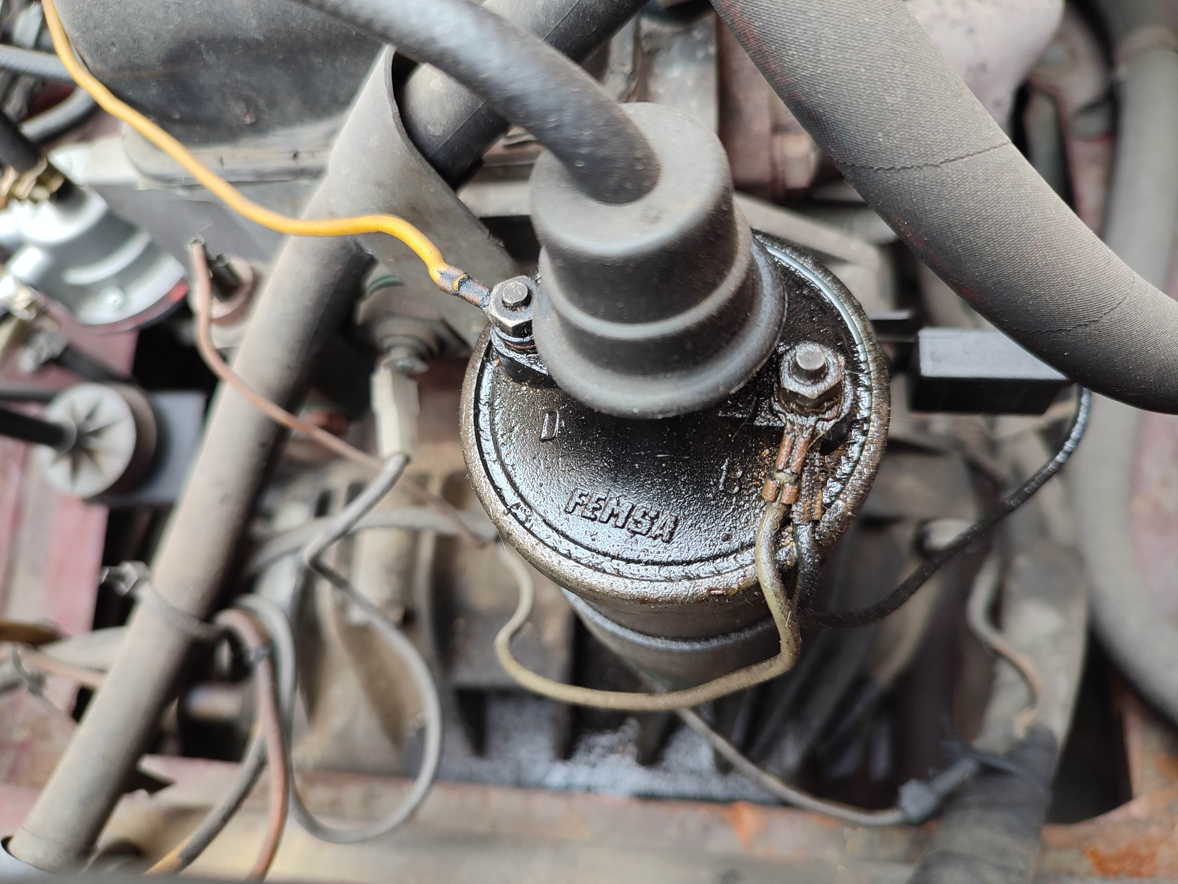

Hola compis.
Tengo la bobina manchada de aceite. Gotea y cae sobre la caja de cambios.
Es de siempre, pero ahora parece que un poco más.
Adjunto fotos.

Las bobinas tienen aceite en su interior. Es posible que se haya abierto un poro y por eso "rezuma".
Yo, sin llegar a ese extremo, he cambiado un par de veces bobinas de 40 años (Citroën) y he notado mejora sobre todo en el arranque en caliente: con los años y el uso pierden rendimiento, y si encima pierden el aceite, pues ya....
- Mensajes: 6607
Re: Aceite en la Bobina
Estoy con Antonio. Cambia la bobina por una nueva, ya que esa en breve puede dejarte tirado.
