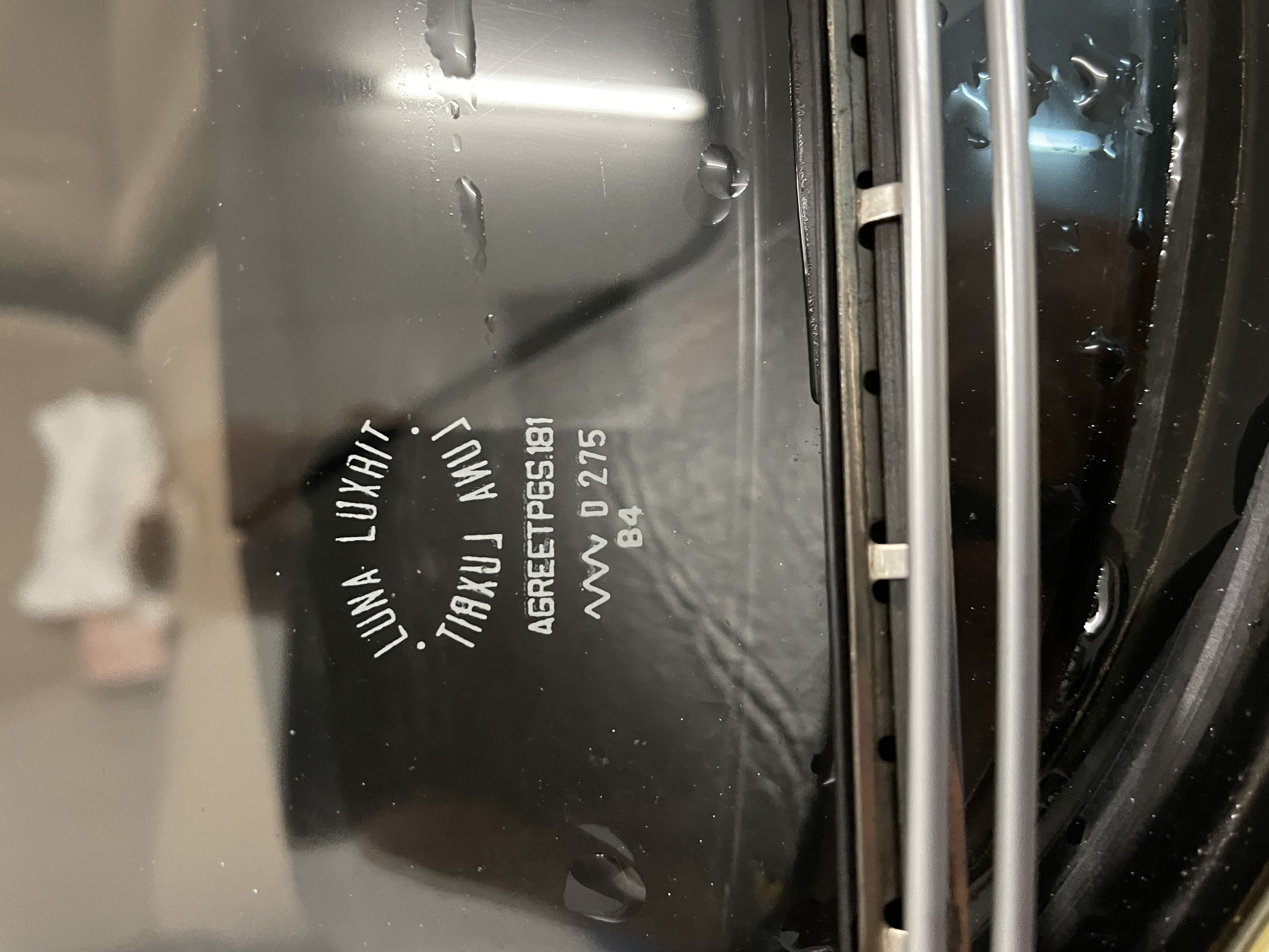

La Luxrit también es templada, años 70, en plena publicidad, en algún sitio he leído que la Luxrit era mejor que la Securit.

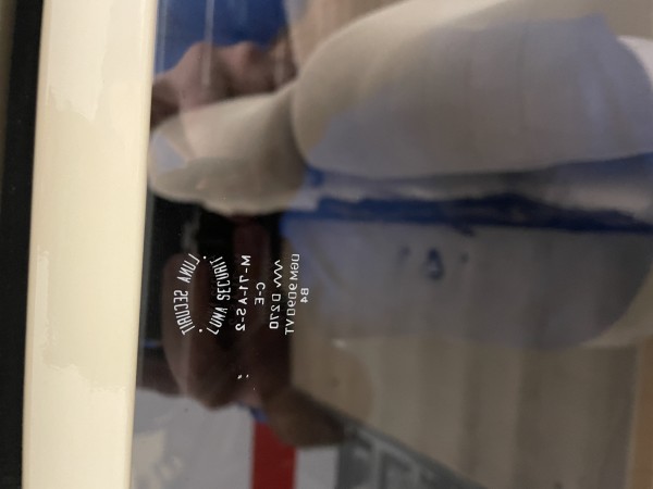

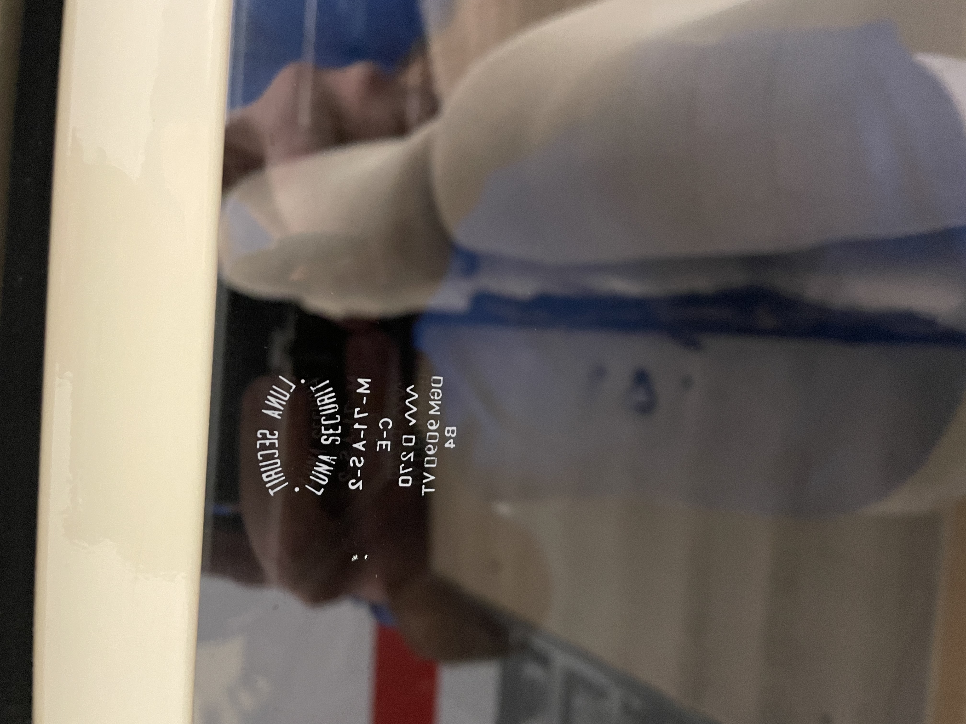

En mi R12, las laterales ponen Securit,
y el parabrisas Luxrit y el rombo Renault, pero sé que está reemplazado porque no tiene marcas de rayas o chinazos, algo totalmente improbable en un coche con más de 40 años y casi 200 mil kms.

Además, la delantera se ve que se le ha roto en algún momento porque es diferente, como dices es Luxrit y las demás security.
