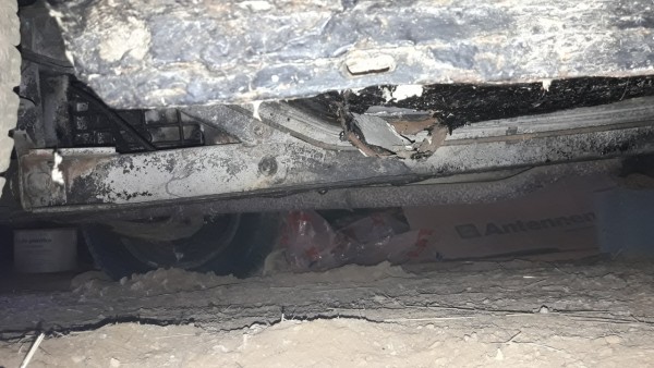

Lo siguiente que hice fue tirarme al suelo y mirar que tal estaban los bajos, era de esperar que mal...

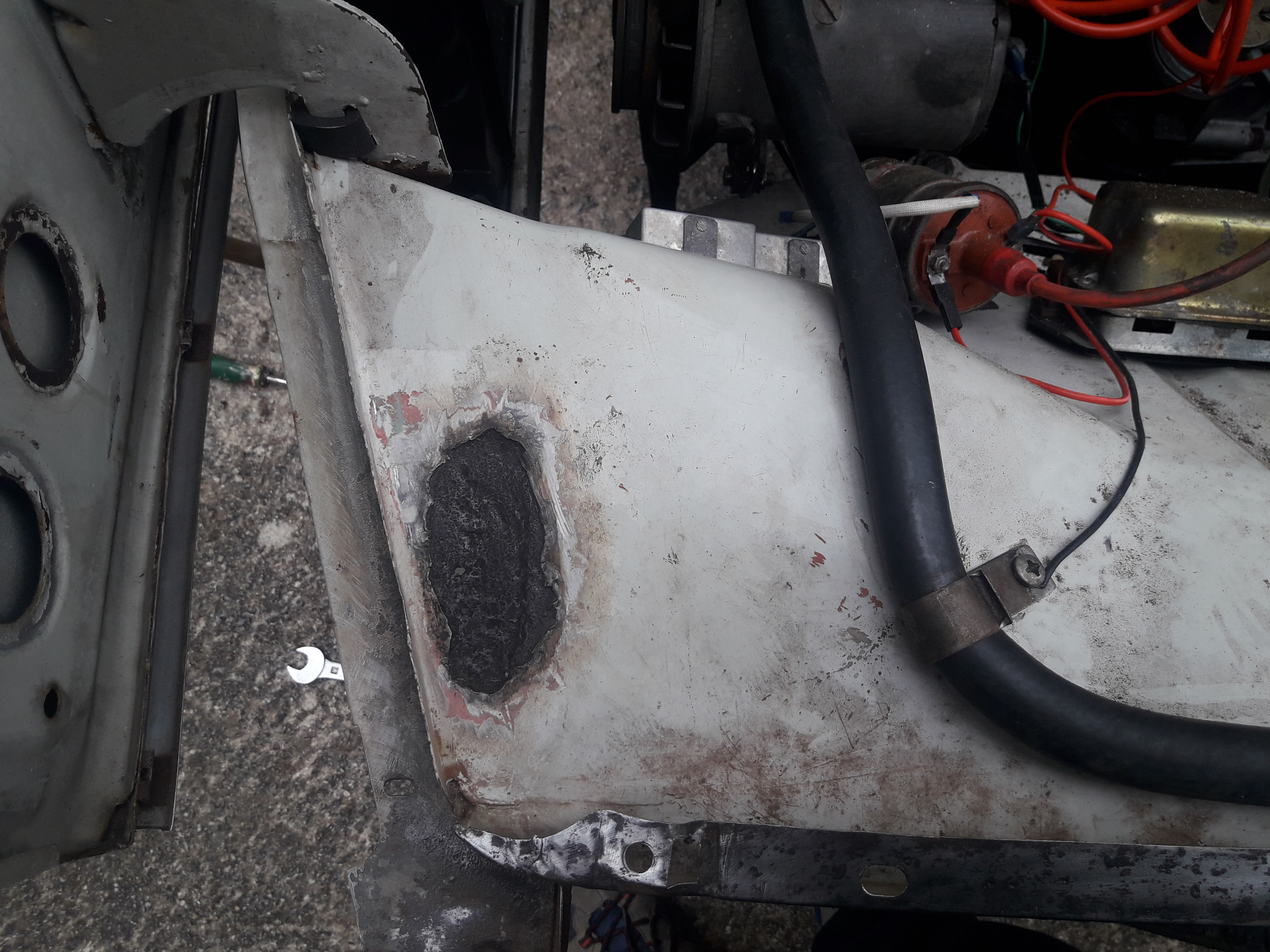

- Piso del conductor
Agujero con tela asfáltica, con la cual mi padre pasaba la itv sin problemas

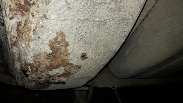

- Hueco rueda de repuesto

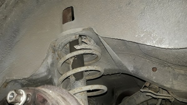

- Muelle partido
Para mi sorpresa, estaban los dos muelles traseros partidos, seguramente causa de las grandes cargas que le metía mi padre en sus viajes.

El piso del conductor lo saneé y lo reparé lo mejor que pude en ese momento. No tenia ni idea de soldar, y solo tenia una eléctrica...
La solución fue hacer 2 chapas de aluminio, una por arriba y otra por debajo de la original y remacharlas a la zona sana y entre ellas.
Sellé todo bien con poliuretano y por la parte baja como no conocía la antigravilla, le meti tela asfáltica cubriendo la chapa, lo cual me dio mucho trabajo.
Se que no es una reparación "Bien hecha", pero fue lo mejor que pude hacer y quedó firme para apoyar los pies

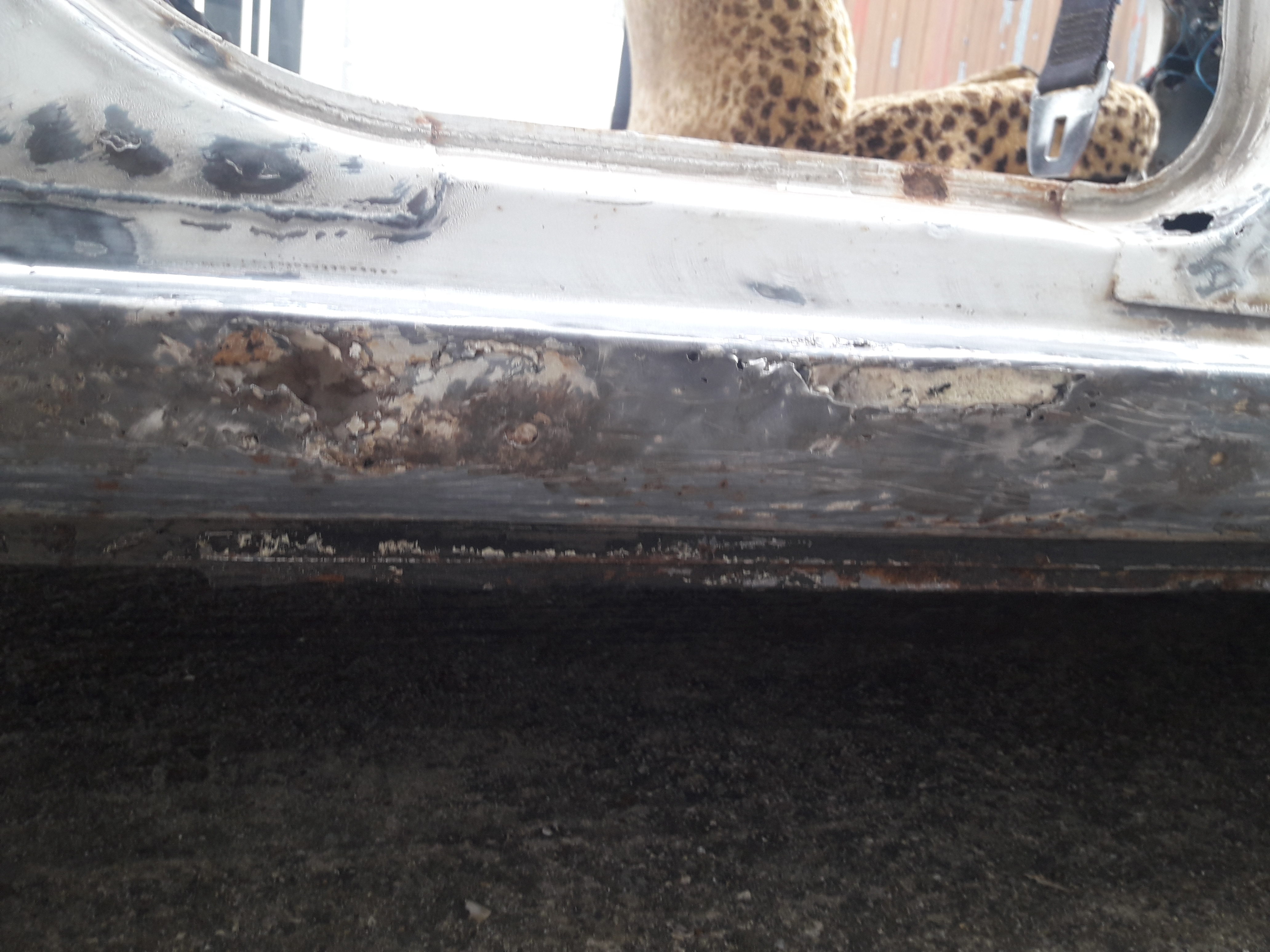

El hueco de la rueda de repuesto lo reparé de la misma forma, saneé, hice una chapa y la remaché y posteriormente la sellé.
