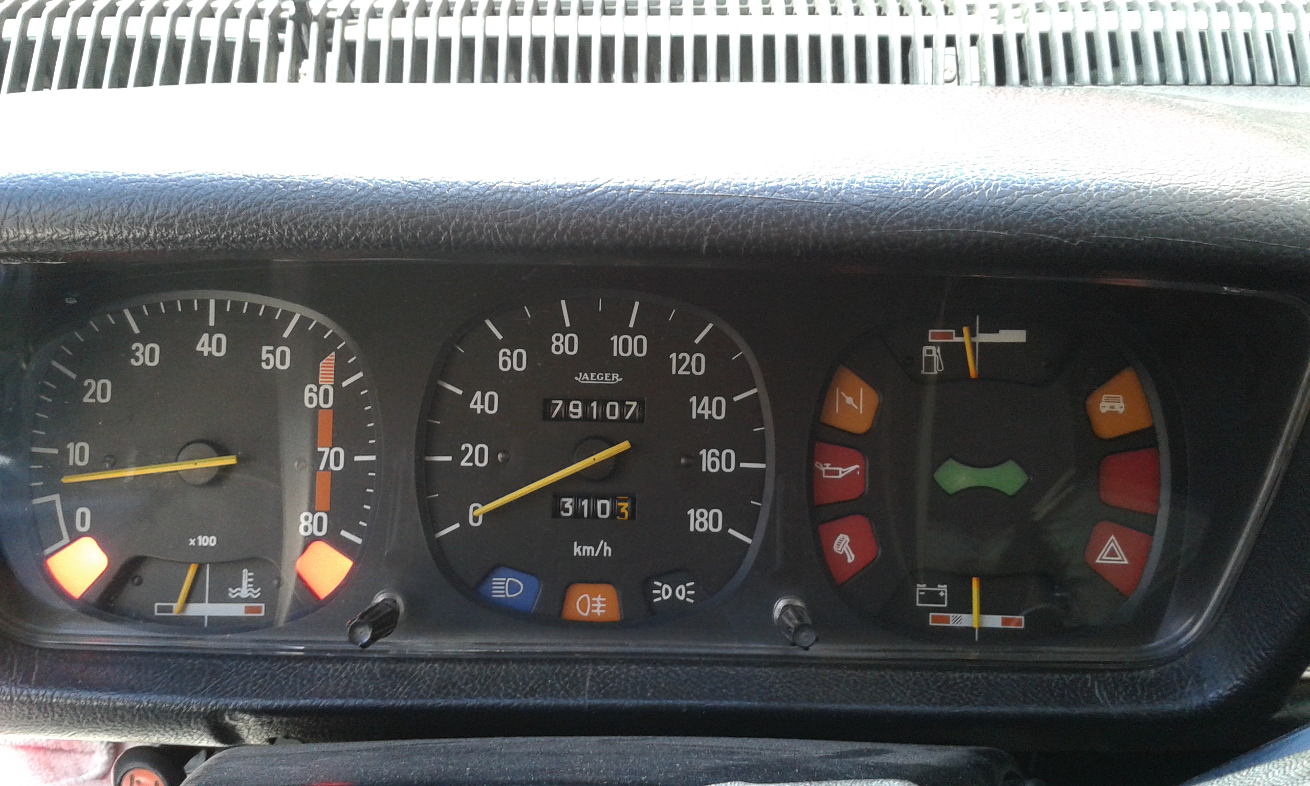

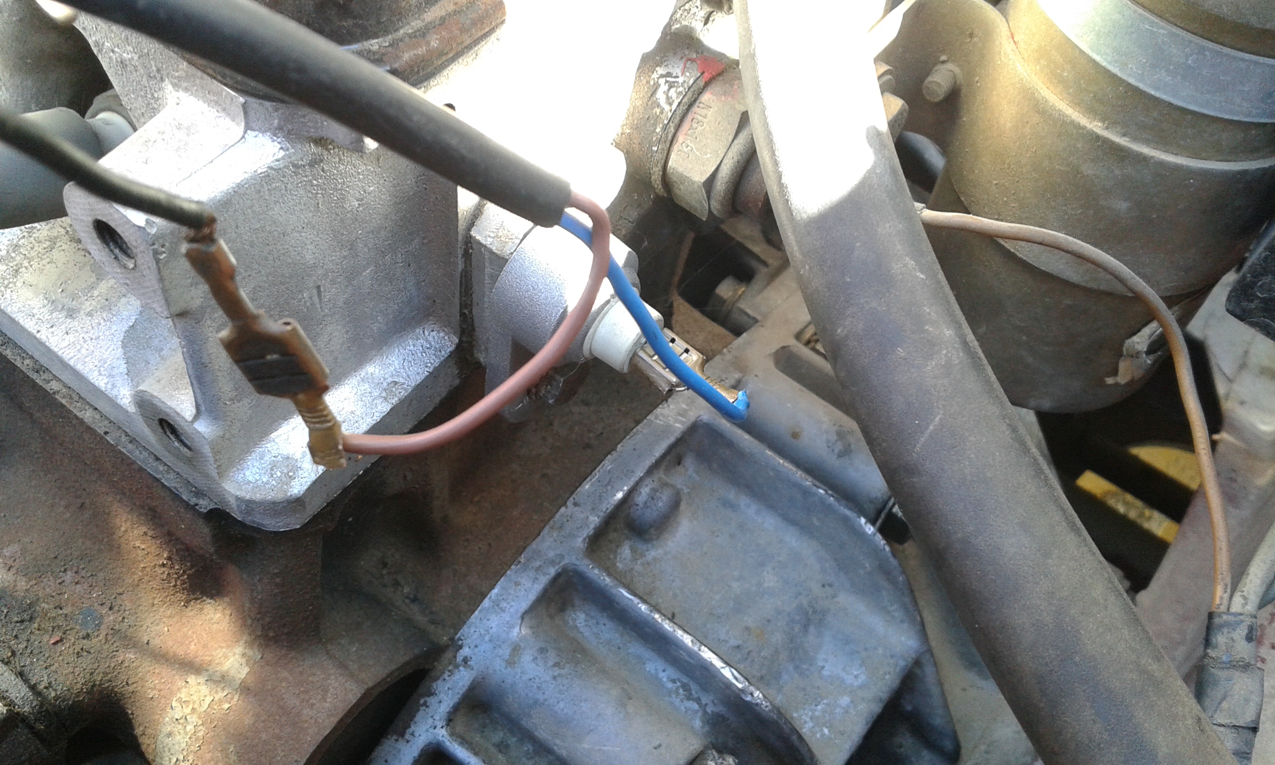

12TL escribió: 18 Mar 2019 15:55 Vendría a ser algo así, no?
Ese es perfecto, son los que yo utilizo, eso sí, a 97º no dispara, pasa de 100...
En la segunda foto, es el sensor que lleva el cable azul, manda la señal a las luces rojas del cuadro que las he trampeado encendidas, bajo el cuentarevoluciones, para que veáis como quedan con sol de frente...
El otro sensor de al lado es el que manda señal al indicador de temperatura bajo el cuentarevoluciones.

Telémaco escribió: 15 Mar 2019 21:47 Que guapo. Es facil hacer funcionar el testigo de carga de bateria?
Como cosa curiosa, anoche cuando lo empaqueté, (ya no me acordaba) las luces de reserva, de exceso de temperatura o de falta de presión de aceite van en el mismo cuadrante que el indicador correspondiente, y el sistema de iluminación nocturna vá diferente a los cuadros de los TL y TS hispano-franceses, evitando que las bombillas y la parte del circuito impreso regañen con la visera al sacarlo.
Ya nos dirá Carlos la calidad rumana en esto de la instrumentación, esperemos que hayan tomado de modelo a Jaeger... y no a Veglia, por propia experiencia.

Telémaco escribió: 16 Mar 2019 21:57 La historia seria el localizar el dichoso sensor de esos 105º, no?
Yo compre una vez un termometro fae para el 4x4 que traia un sensor de esos que se atornillan en culata.
Mentia como un bellaco. Pero claro....era para un termometro, no para un testigo, supongo que seran diferentes, verdad?
Efectivamente, son diferentes ya que uno es una termorresistencia para un reloj indicador, y el otro es un termocontacto para un testigo.
Acabo de encontral el termocontacto. Lo tiene en catalogo FAE y esta tarado a 97º. Como referencia, se montaba en los 600.
Creo que servira

ANTONIODELAOSSA escribió: 18 Mar 2019 17:18
Es complicado hacer la instalación? El cable azul va directo al cuadro ? Me imagino que se tiene que sacar también algún cable con corriente .
Mensajes: 1388
Re: Cuadro Instrumentos completito
Mensaje: # 80809Mensaje ANTONIODELAOSSA
20 Mar 2019 19:32
JOSEGT escribió: 20 Mar 2019 18:09 [Es complicado hacer la instalación? El cable azul va directo al cuadro ? Me imagino que se tiene que sacar también algún cable con corriente .
No es complicado. Sólo has de asegurarte de utilizar un testigo del cuadro que esté alimentado por el circuito impreso, de corriente positiva tras el contacto, como lo están la mayoría de los rojos, mira la foto del cuadro de mi coche que hay dos, uno a cada lado del indicador de temperatura.
El cable azul del sensor vá conectado a la regleta, en el borne correspondiente al otro polo del testigo que hayas elegido.
Cuando pones el contacto, llega corriente positiva a un borne del testigo, a través del circuito impreso, atraviesa la bombilla y sale por la regleta al cable azul que acaba en el termocontacto. Si la temperatura del motor es inferior a 105º aprox el termocontacto no está accionado y no pasa corriente, por tanto no se enciende la bombilla. Cuando la temperatura del motor supere ese umbral, el termocontacto "conecta" a masa y entonces la corriente que viene por el cable azul sigue su camino cerrando el circuito eléctrico y la bombilla se enciende como alerta.
Una vez al año hay que probar la instalación que funciona, tocando el extremo del cable azul con el bloque motor, la bombilla ha de encenderse. Y lo bueno sería comprobar que el termocontacto sigue funcionando con exceso de temperatura.... pero haber cómo sin liar una avería en la culata.

Me voy a acordar de algun familiar de alguien con el dichoso desmonaje y montaje del cuadro de marras.
Hay que soltar unas varillas que lleva en cada lado por el interior y ademas hay que desatornillar un par de roscachapas que van algo ocultos y que en concreto el del lado dcho da mucha guerra porque estorna el clausor y hay que desmontar los aireadores y aflojar parte del tablero para poder elevarlo un poco, ademas de aflojar los tornillos que sujetan la caña de direccion al tablero.
Hay que quitar el regulador de faros y aun asi, tela para sacarlo por dentro.
Ya he puesto el sensor en la culata, pero para hacerle llegar el cable al cuadro y conectarlo al mismo, se necesitan unos terminales especiales para poder encajar en los huecos vacios de los conectores.
De donde podemos sacar eso? Creo que no se venden....
Hombre, de un donante se podria hacer apaño pero hace falta localizar un 12 en un desguace que de entrada, va a estar como minimo a 70 kms de distancia.
Se antoja dificil para hacerlo ahora. Me queda el testigo de bateria, que no se donde coger el positivo ya que el regulador no veo que lleve nada de EXC, tambien el antiniebla trasero y me gustaria poner otro de luces de posicion/cruce pero no tengo testigo libre verde.
