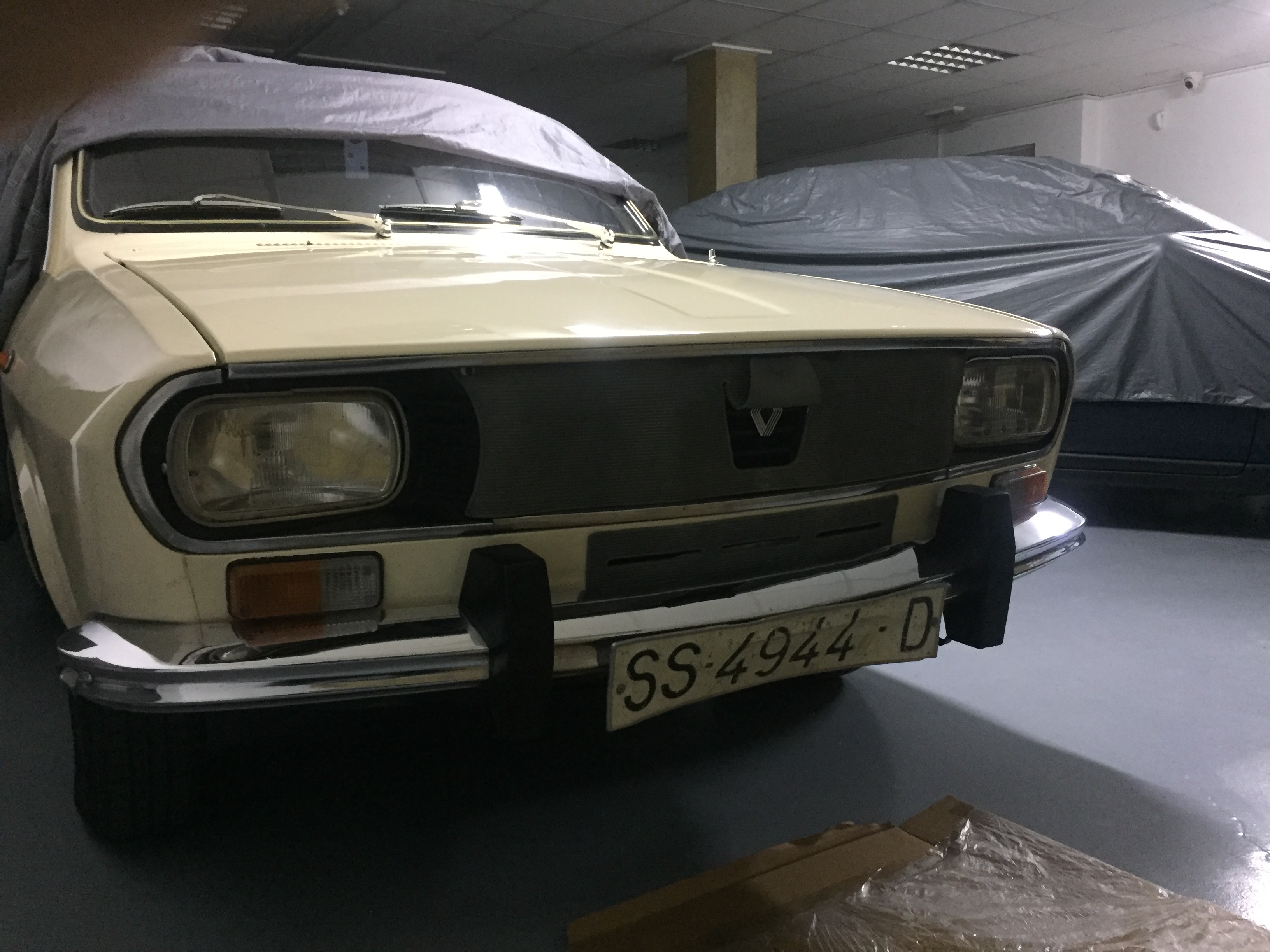

Ya ha llegado el invierno y como siempre el frío, ese frío que hace que mi máquina no consiga coger temperatura suficiente como para tener algo de calefacción dentro del coche y no constiparme cada vez que me doy un paseo.
Para tener un buen confort térmico dentro del coche y una temperatura mecánica óptima manteniendo la originalidad del coche, me he agenciado un "extra" de la época.
Estéticamente no es muy bonito, pero ya se sabe .... ande yo caliente, ríase la gente.
Ahora ya sólo me falta conseguir que no huela tanto dentro del coche a los vapores del motor o a lo que sea que huele.
A ver si en la próxima Concentracion podéis ayudarme.

Y con esa manta ruana no se calienta demasiado? :O

Tapafríos de la epoca, algo muy necesario para circular en invierno a temperaturas cero grados o bajo cero.
Buen extra.

No se calienta demasiado, ten en cuenta que aquí en Albacete por la mañana rozamos los 0 grados y al medio día le rondan los 10. De todas formas el tapafrrios de abajo se quita muy fácil basta con estirar un poco.
Este fin de semana me he acercado a un pueblo que está a 30 Km con los dos colocados y la temperatura del motor no ha pasado de 80 grados y la exterior eran unos 4
A la vuelta era medio día y hacía unos 12 grados, le he quitado la parte de abajo y he venido muy bien.
Si no le pongo la bufanda el motor no me coge ni los 60 grados.
En Este modelo el ventilador es continuo no lleva electroventilador. Por eso no está demás el extra.

Re: Se me constipa el doce
Está de puta madre ese tapafríos!! Y como dice Celes, si andas con coches de estos a horas tempranas aqui en la zona "manchega", caen unos pelaos bastante serios...
