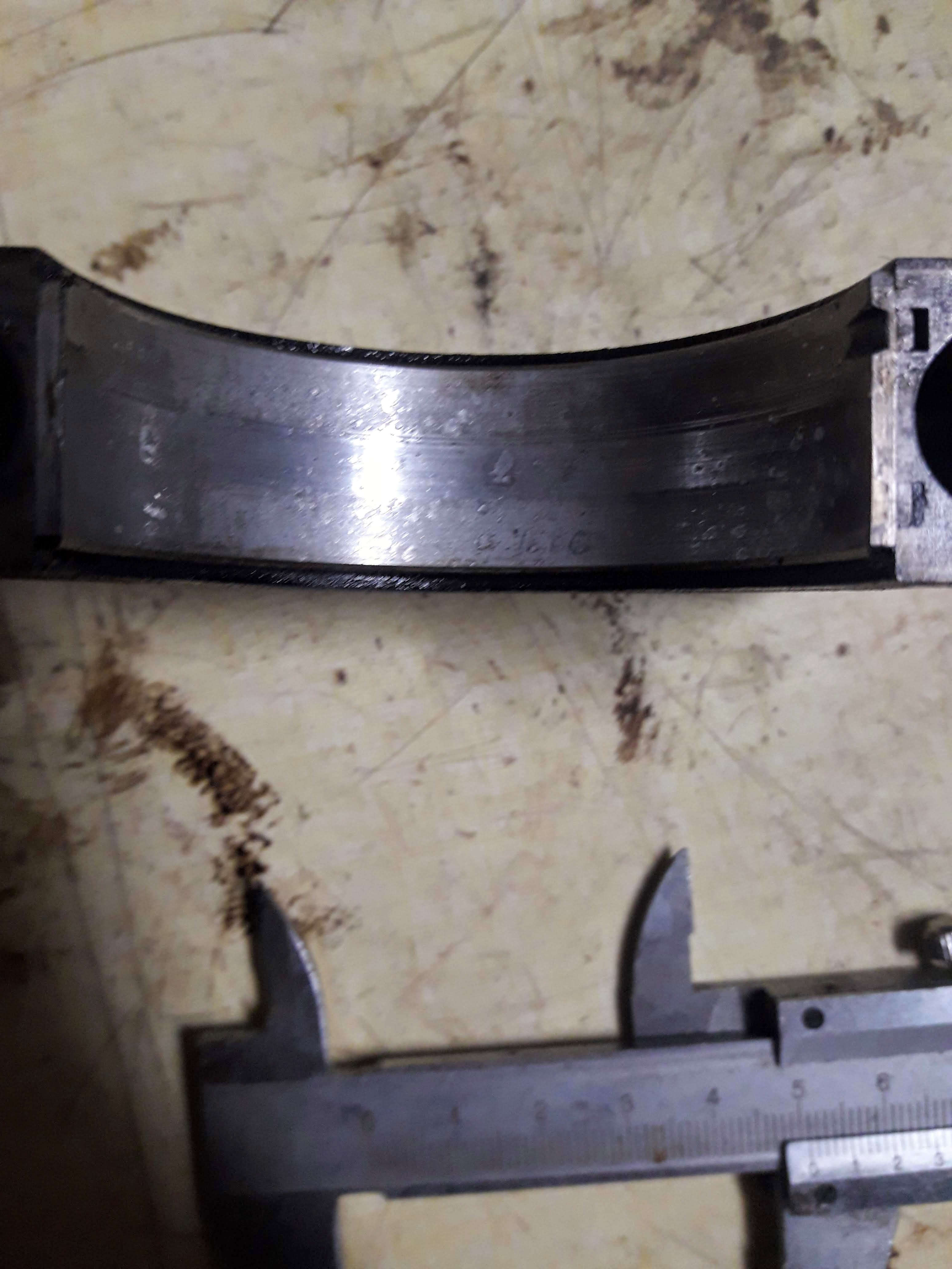

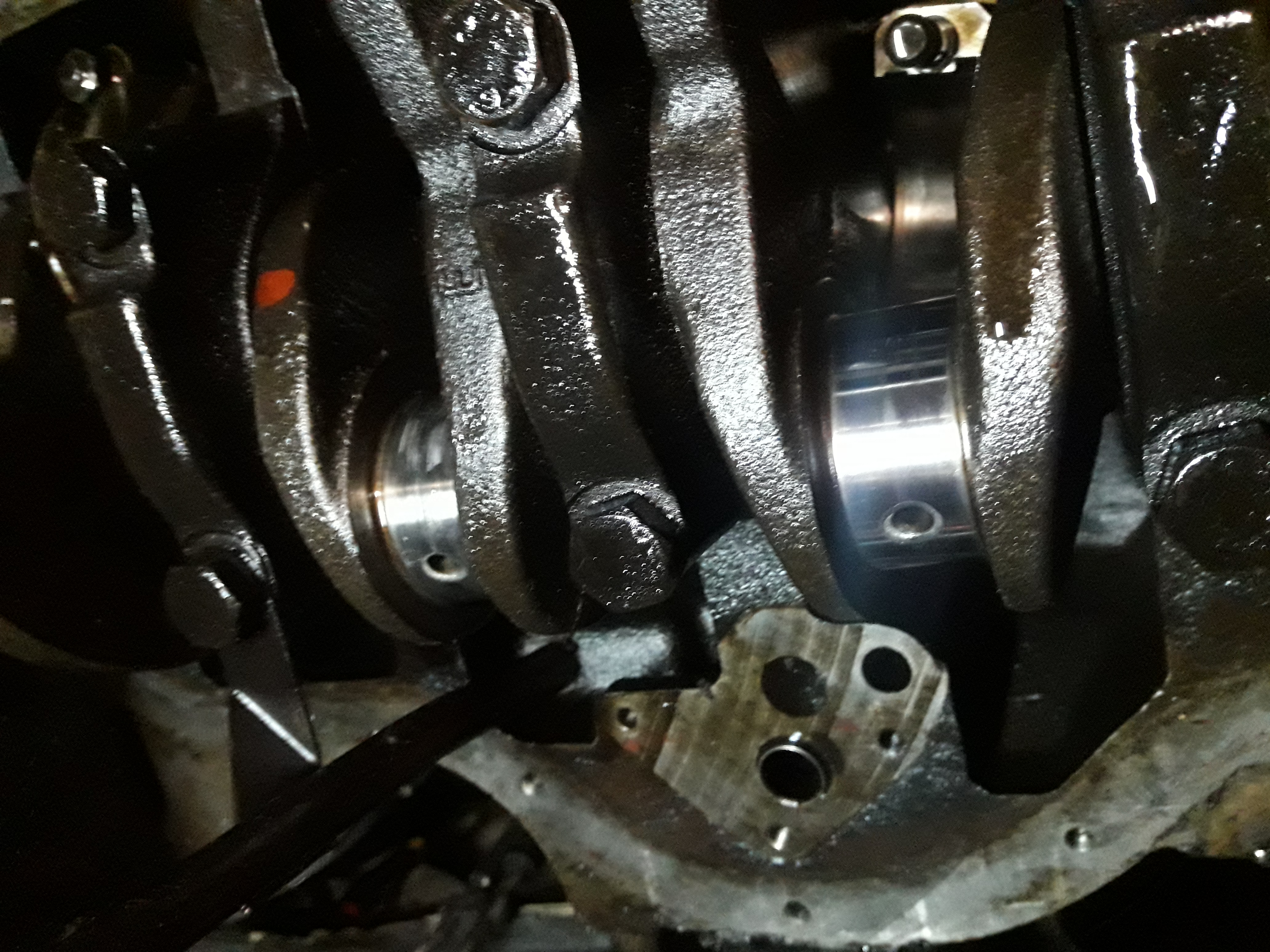

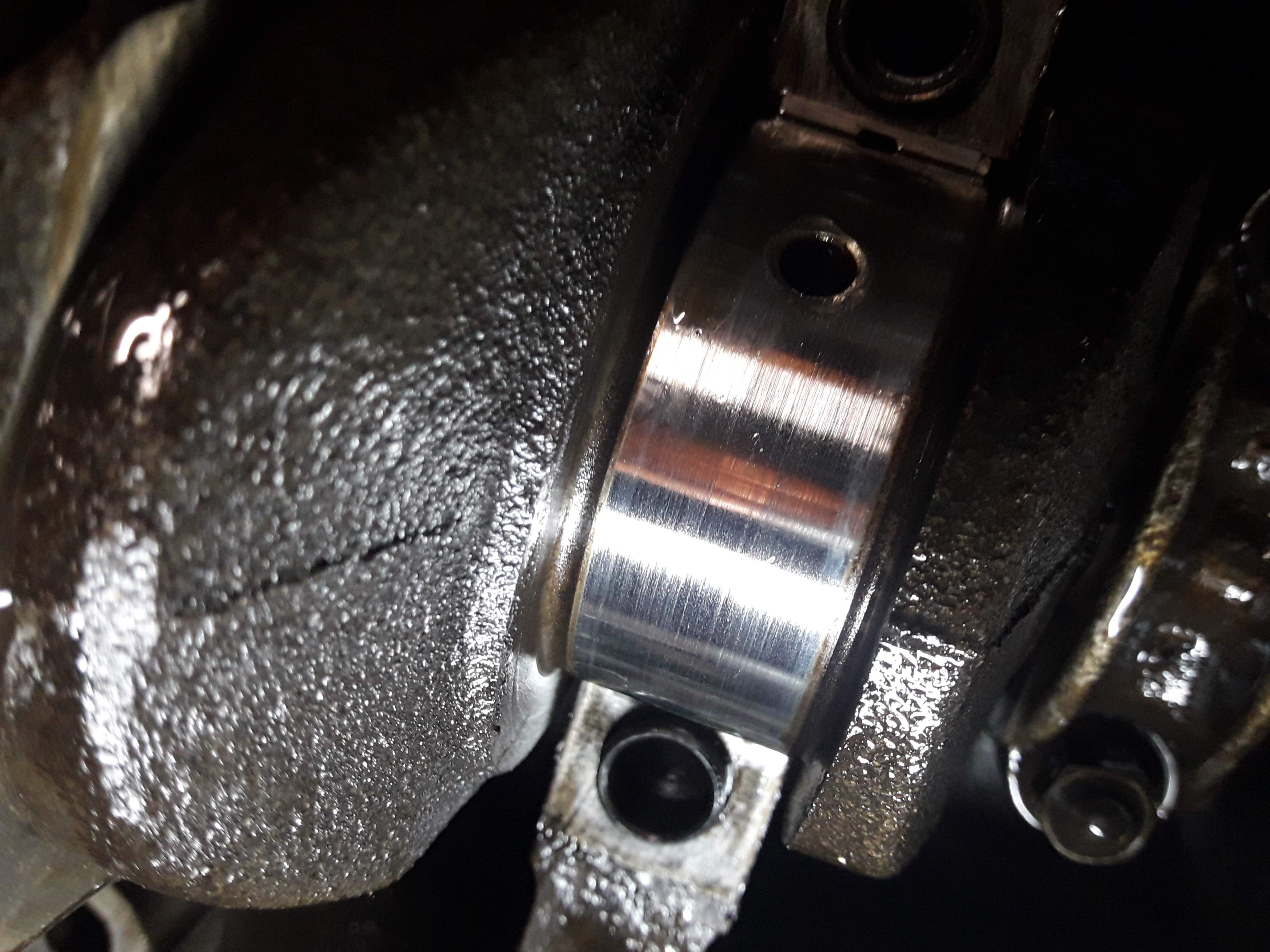

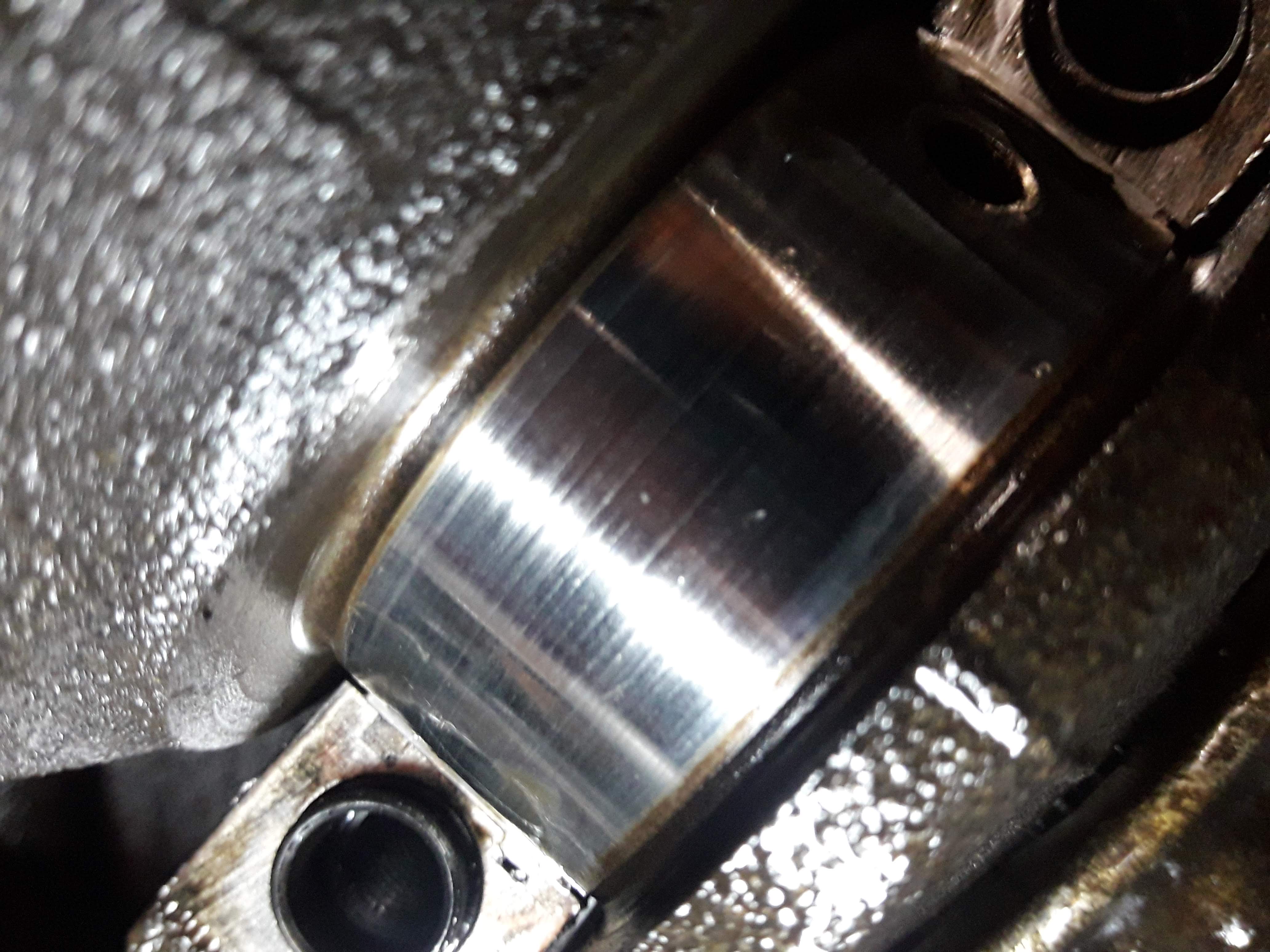

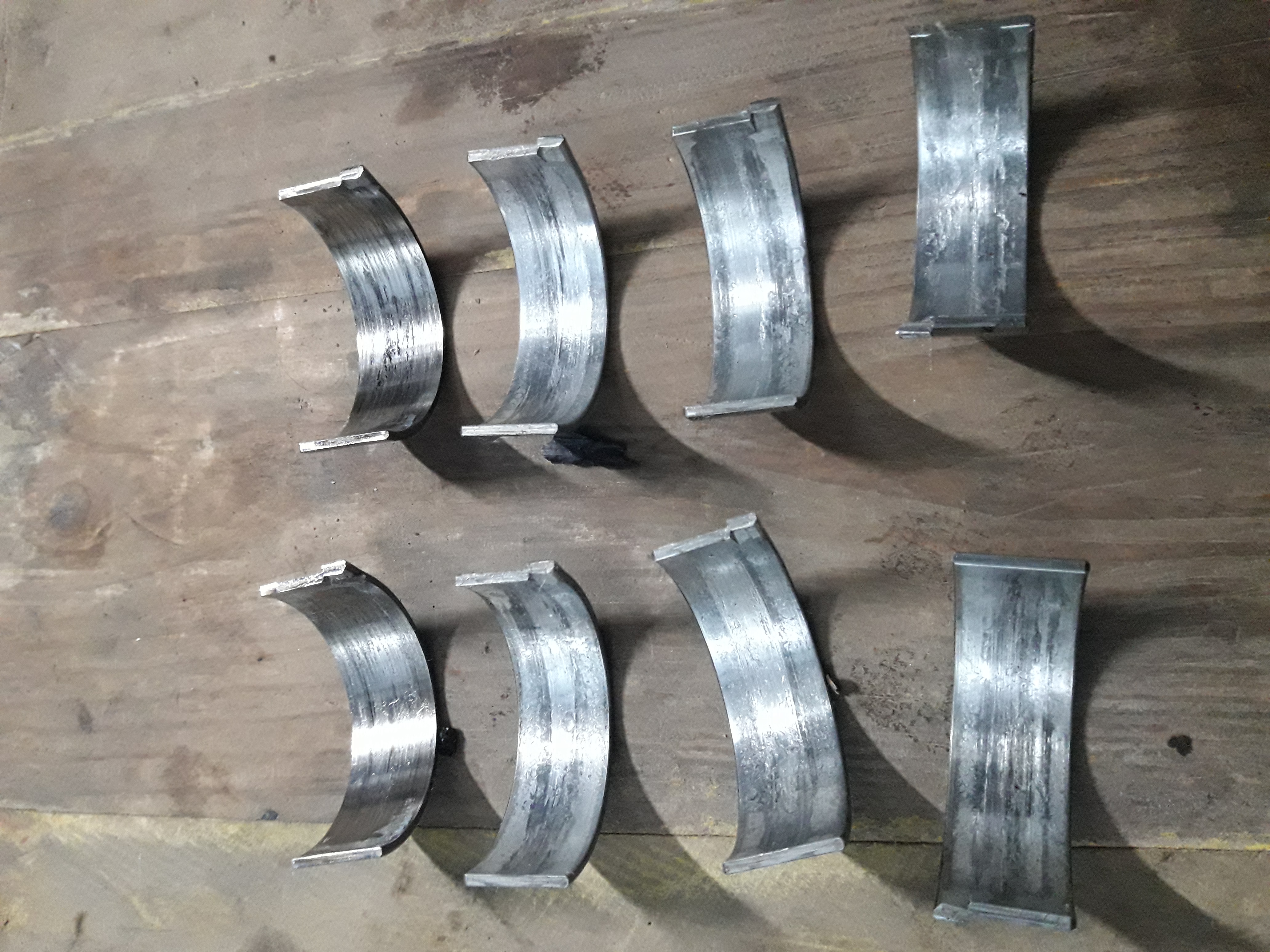

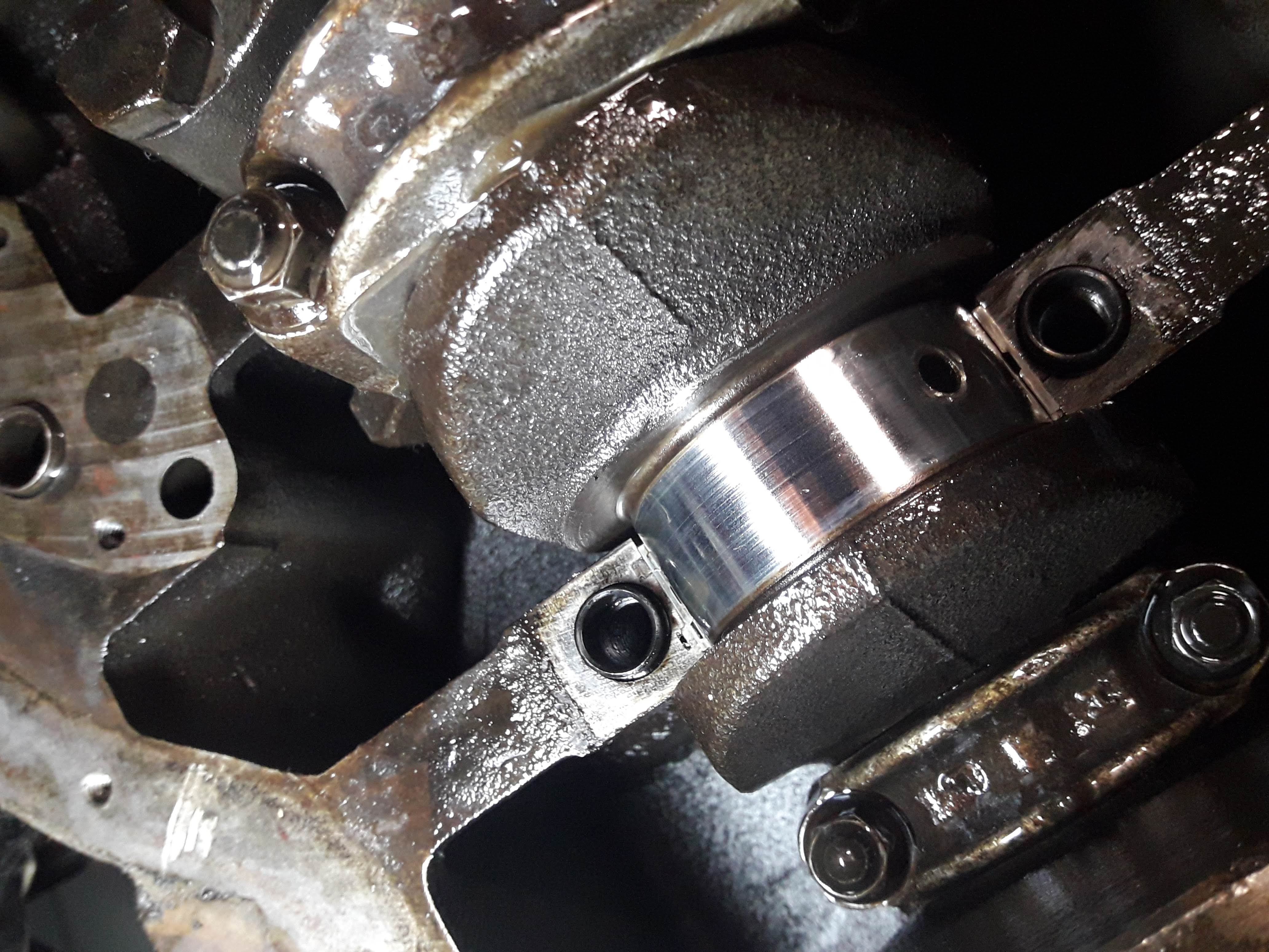

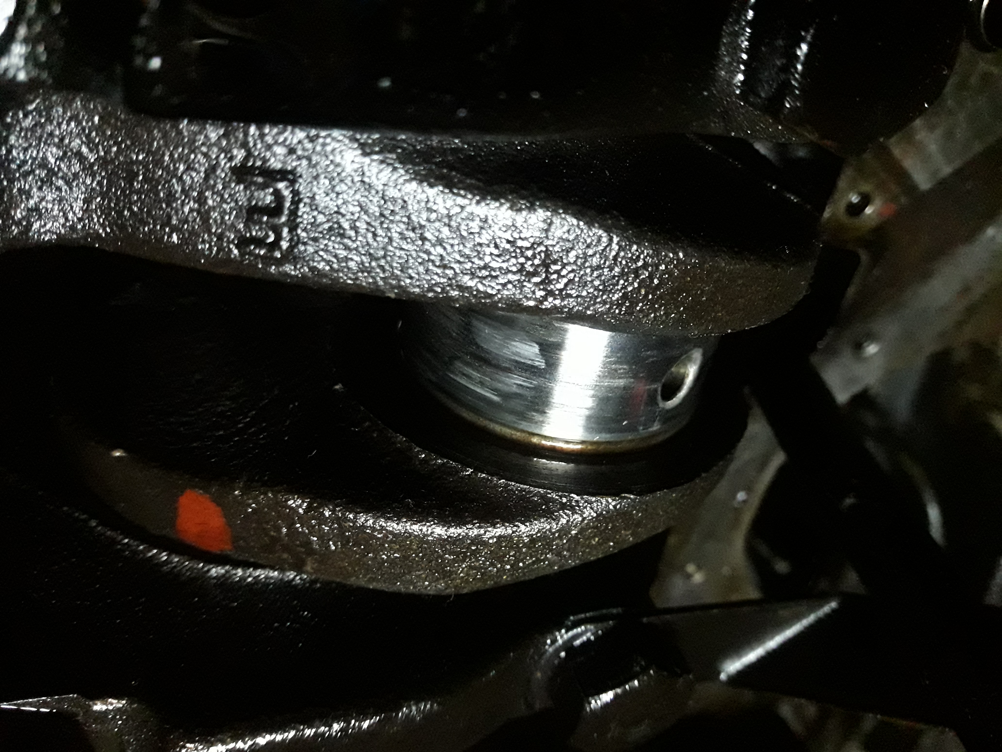

Bueno, pues ya estoy a media faena.
En esto estoy muy pez, me refiero a la inspeccion y valoracion de daños.
Yo esperaba sacar algun casquillo medio machacado o algo similar, pero los veo todos mas o menos por un estilo y aunque estan rayados, me parece hasta mentira que el motor haga el ruido de biela en un unico cilindro.
Las muñequillas del cigueñal tambien aparecen con ligeros rayados, apreciados a la vista pero no al tacto.....
Mañana voy a terminar de montar estos dos, los otros ya estan puestos, y comprobare a ver como estan los apoyos del cigueñal y sus medios casquillos.

06 Feb 2019 09:28
No se ve mal, el cigüeñal. Limpia las muñequillas con Scoch brite del verde mojado en aceite, para quitar los residuos de arrastre de casquillos. Por como están los casquillos, parece que puede ser una causa. Dale con gana, que ese estropajo no daña el cigüeñal y limpia posibles residuos de los casquillos, carbonilla y otras porquerías que se depositan.

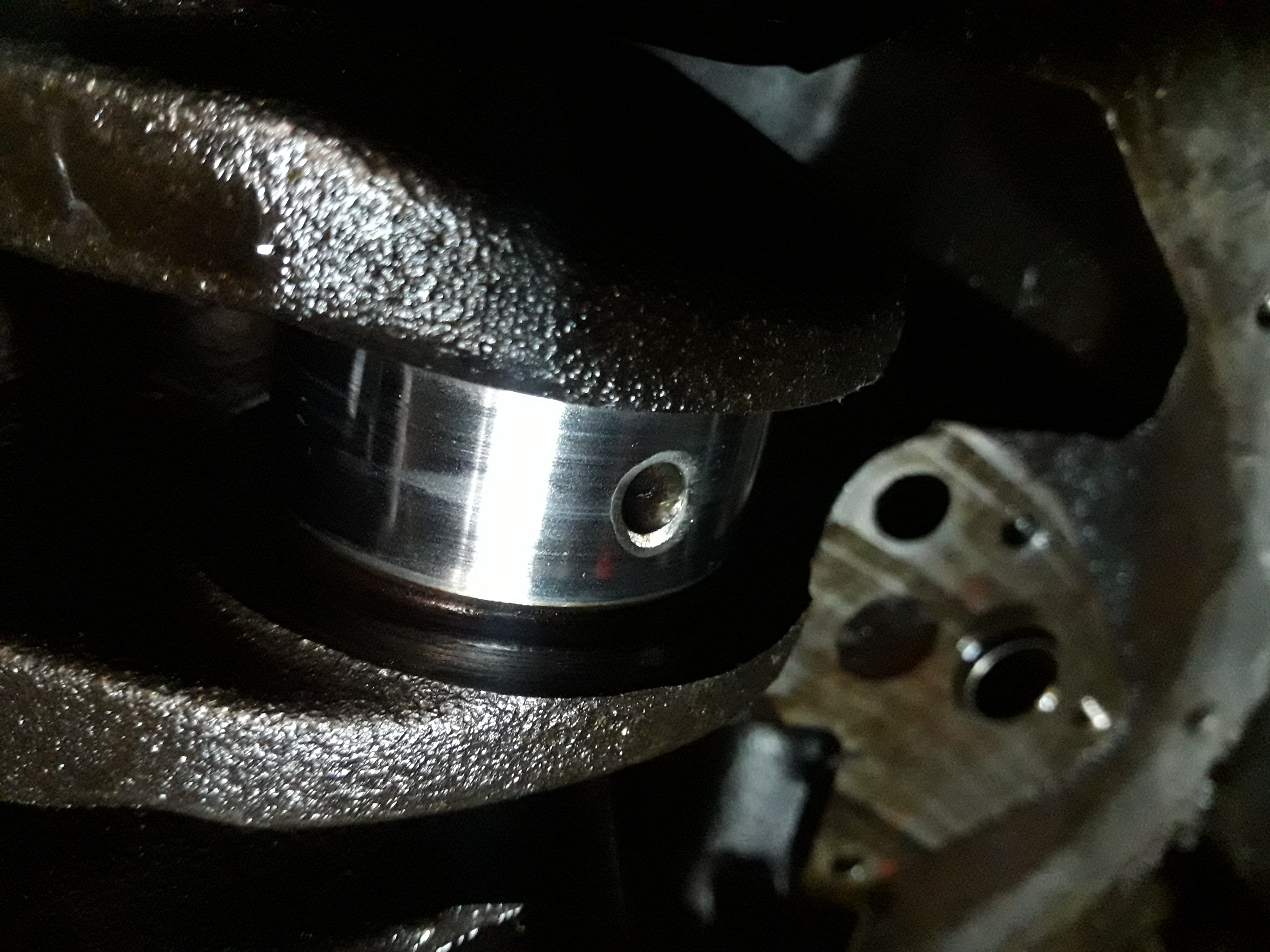

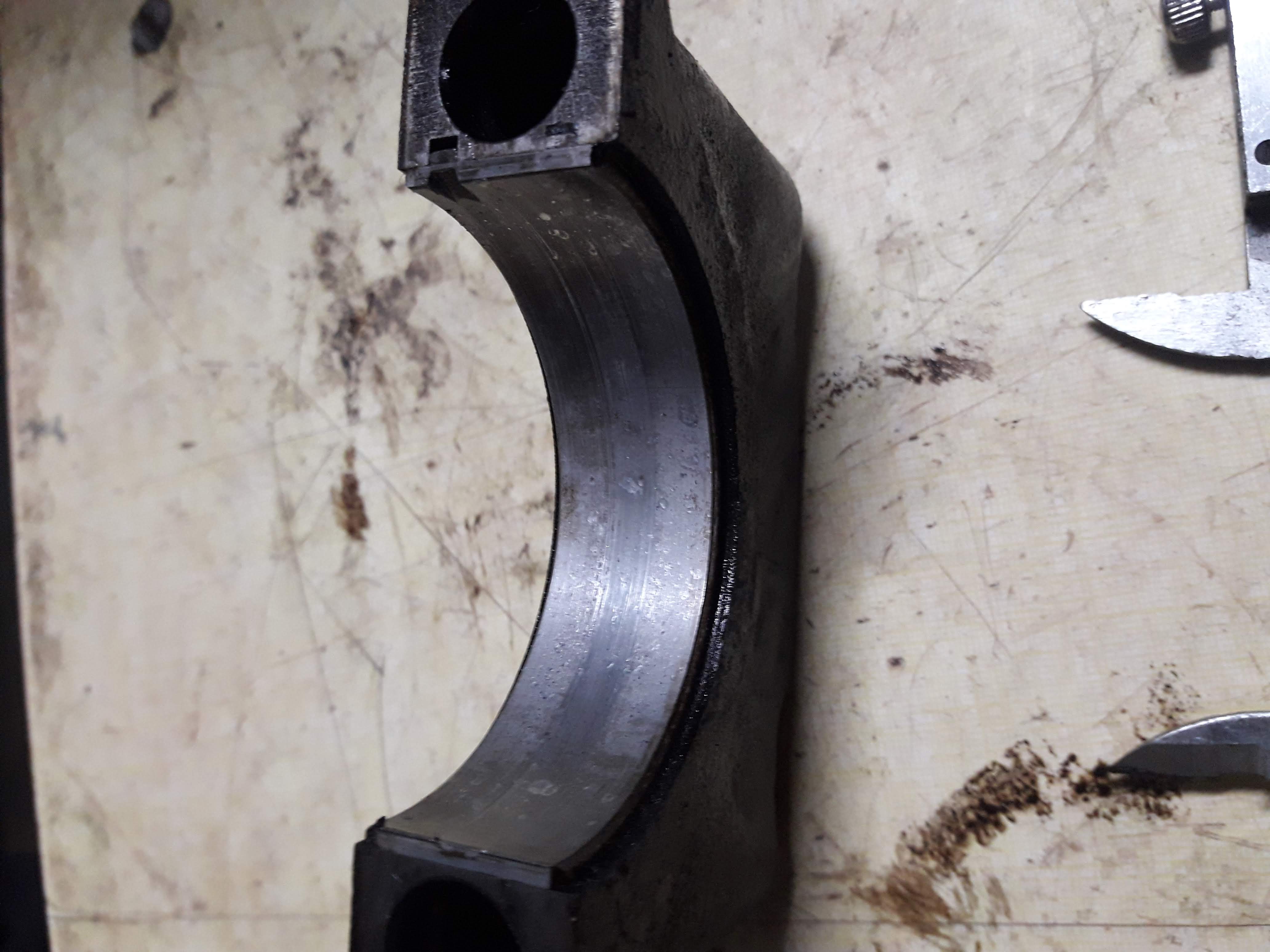

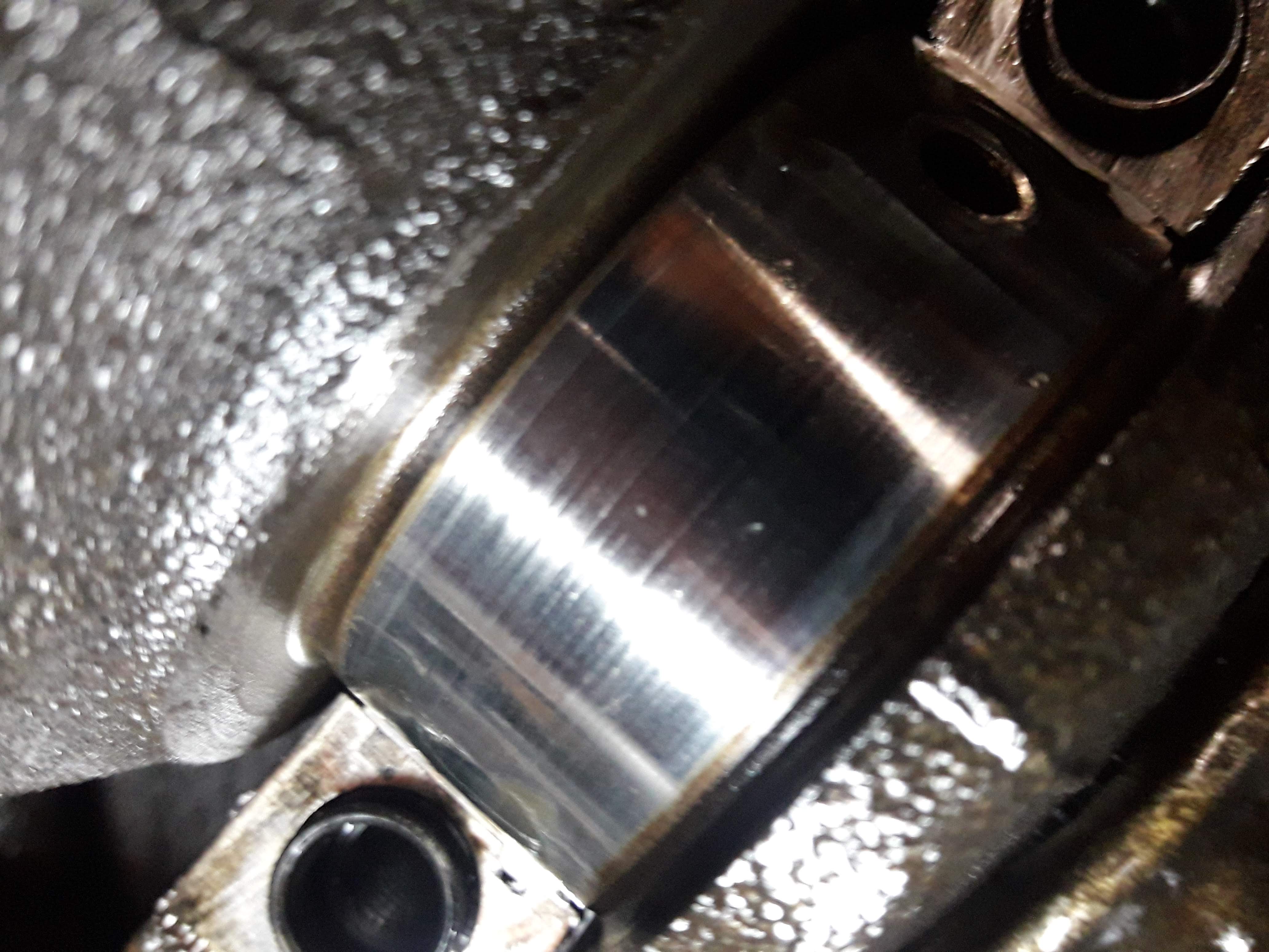

Este es el estado del cuarto apoyo. No he querido quitar mas.
Contatar que es bastante jodido cambiar el semicojinete que no queda a la vista.
Tambien he podido comprobar que los casquillos que me han mandado no corresponden con lo que monto.

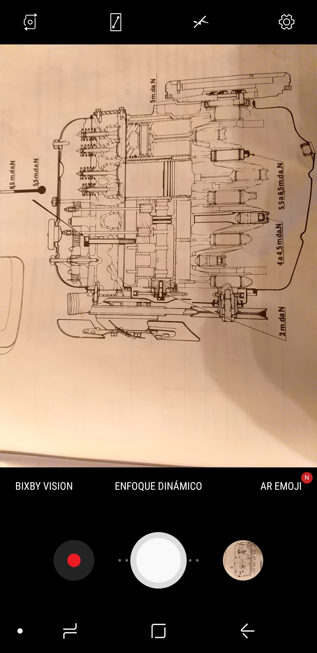

Tengo que apretar los sombreretes y el manual me dice que aplique un par de 4,5 mkg para los sombreretes de las muñequillas y de 6 mkg para los de la bancada. Entiendo que son validos tanto para el 810 como para el 847?
Y por cierto....donde llevamos el sensor de presion de aceite en el motor?

Está al lado del filtro de aceite.

Ahí tienes los pares de apriete

Muchas gracias.
Mas o menos igual que los del S
El termometro de arriba que quiere decir?, En frio o en caliente?
