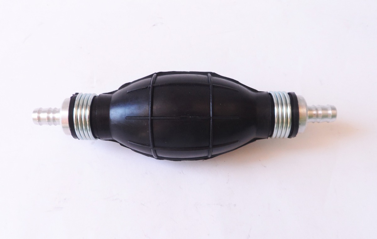

Yo tengo puesta una perita de los toxicos e inmorales diesels y va de escandalo. Cuando lo dejo parado un tiempo, antes de arrancar, le pego dos o tres estrujones a la pera y a correr.
