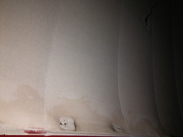

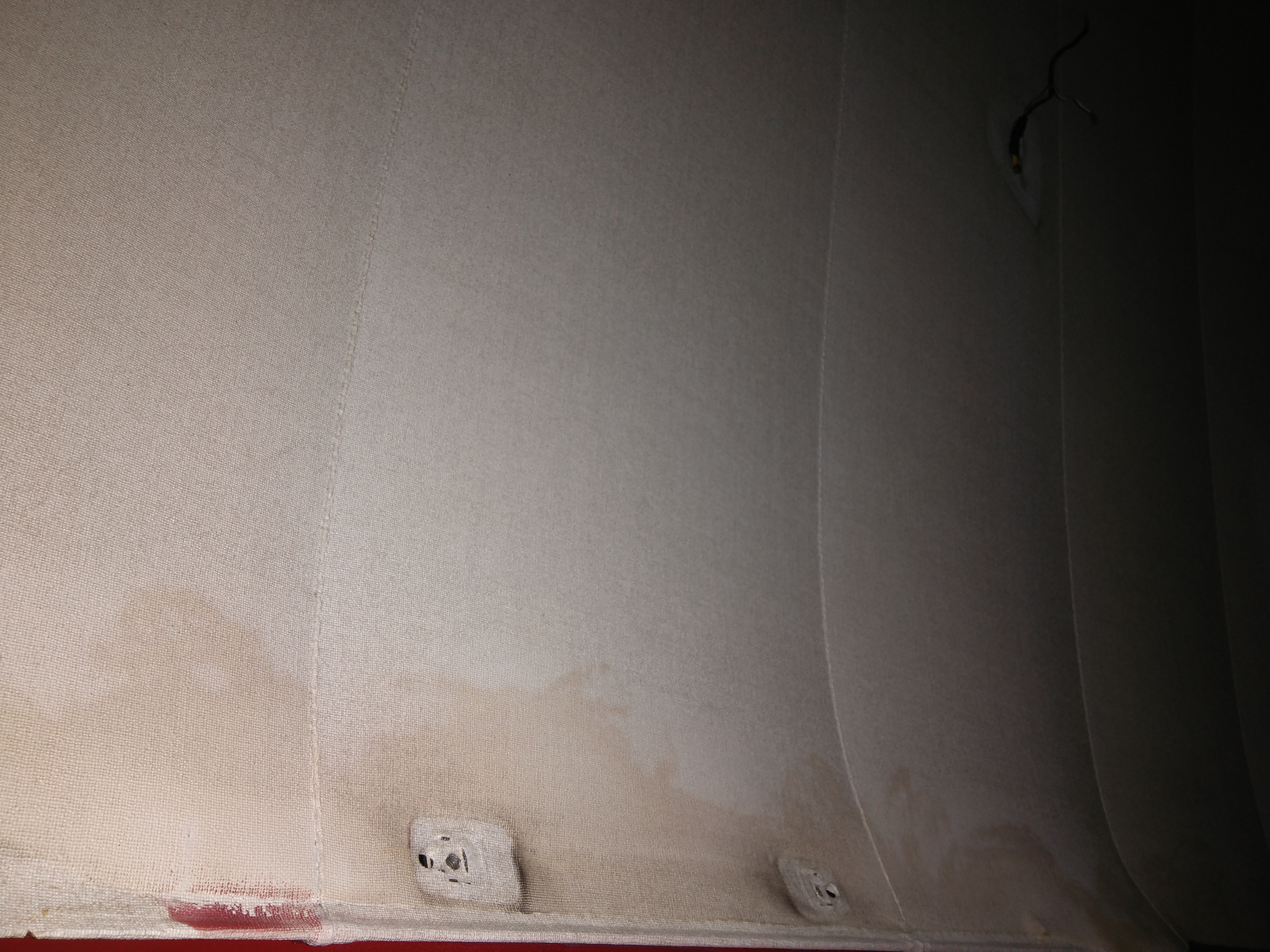

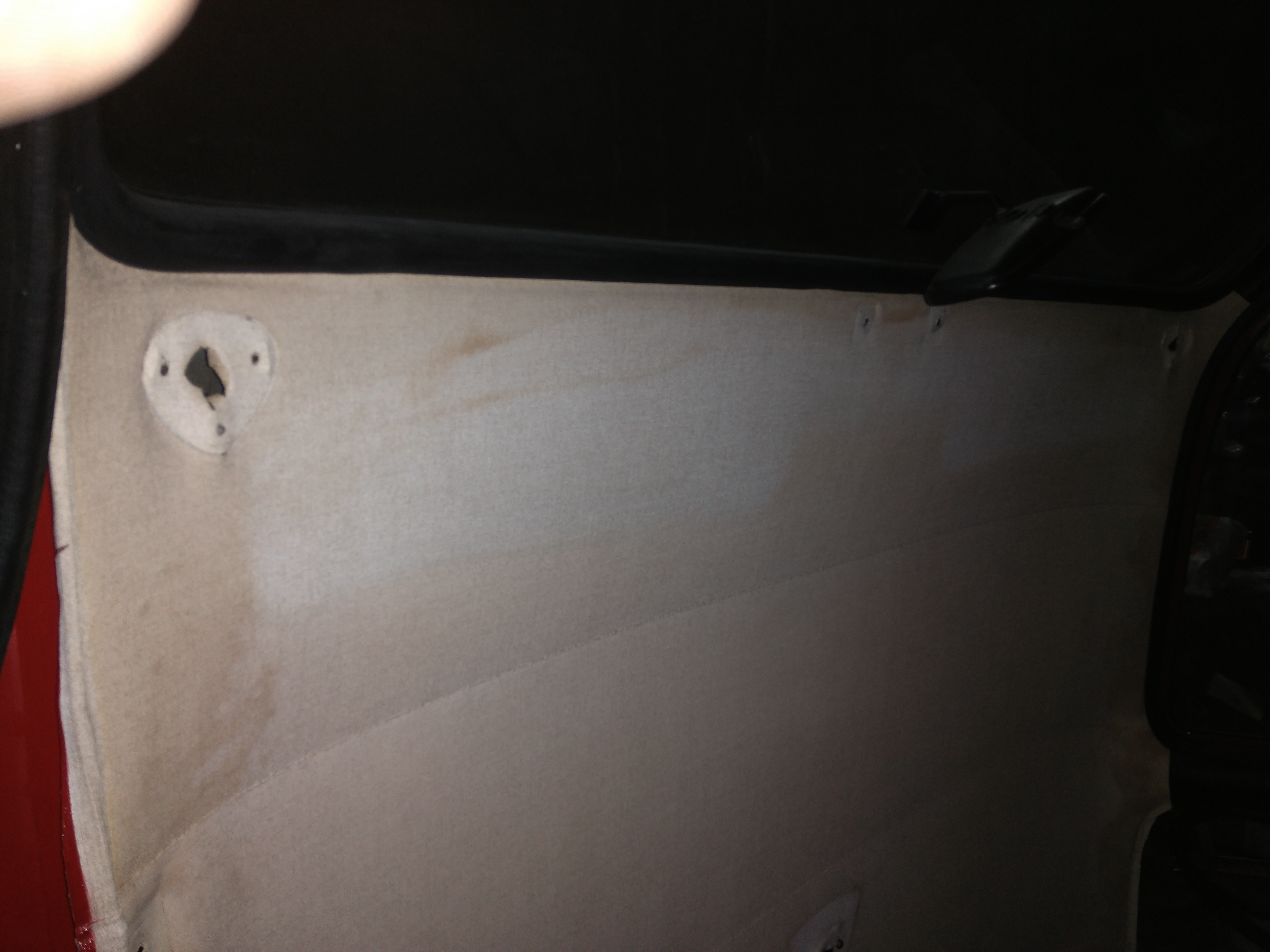

Me he dado cuenta que el tapizado del techo de mi 12 tiene justo encima de las puertas y pilares como unas manchas amarillas que no consigo sacar.
Sabríais cómo pueden salir estas manchas? Son como marrones y no se de que pueden ser. Es una pena ya que el tapizado está perfecto menos esas manchas .

Yo intenté limpiar esas manchas sin éxito. Al final opté por pintarlo con pintura especial para vinilo de color similar, fabricada a partir de una muestra del propio vinilo.
Me parece que quedó realmente bien, a la espera de ver cómo evoluciona en el tiempo, viendo si las manchas vuelven a salir o no en el corto plazo.
Colgaré alguna foto para que veáis el resultado.

Re: Manchas en el tapizado del techo
Esas manchas son de humedad por entrada de agua o condensación, creo que todos los doces que vi las tienen.

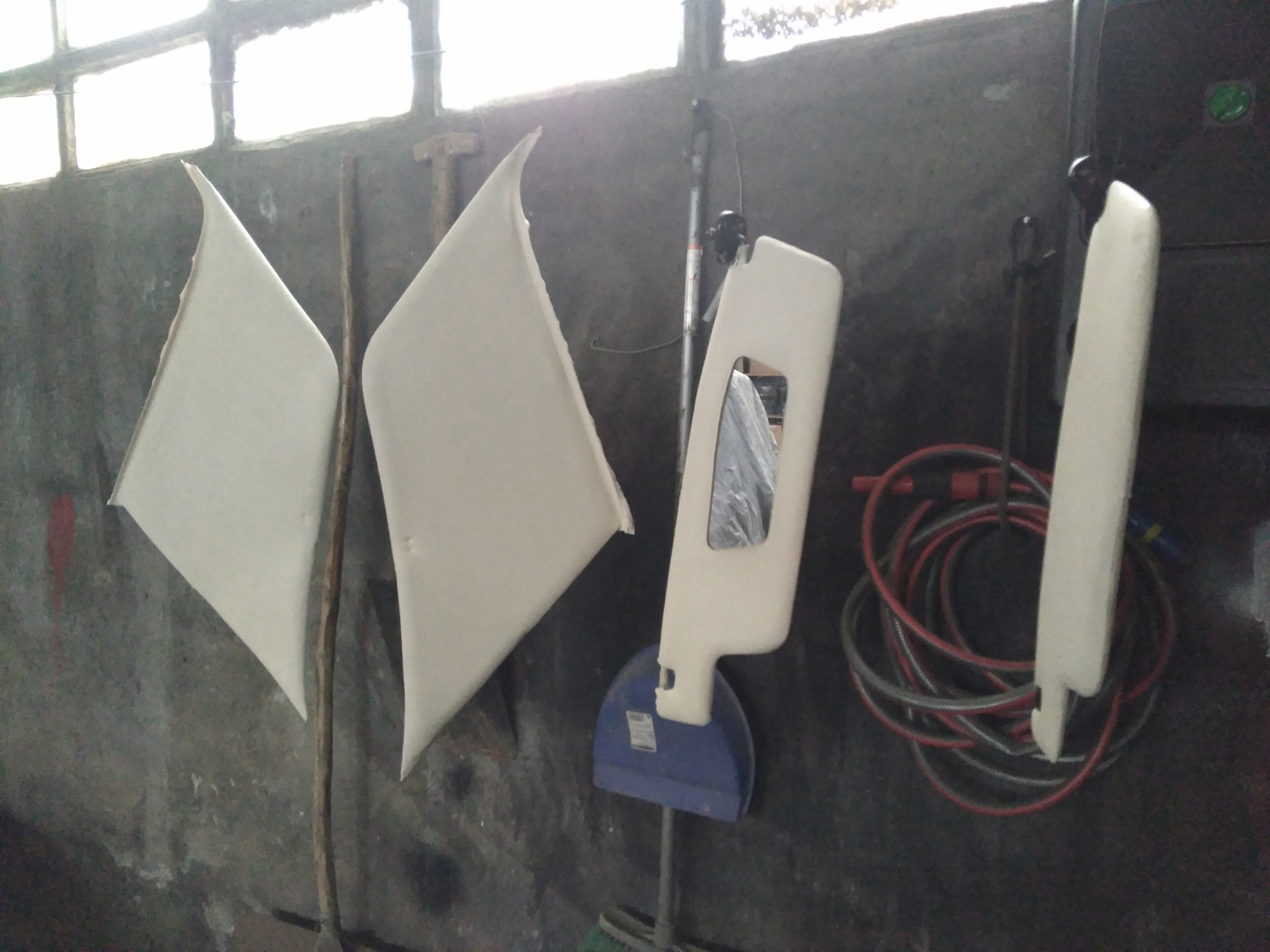

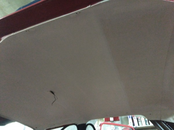

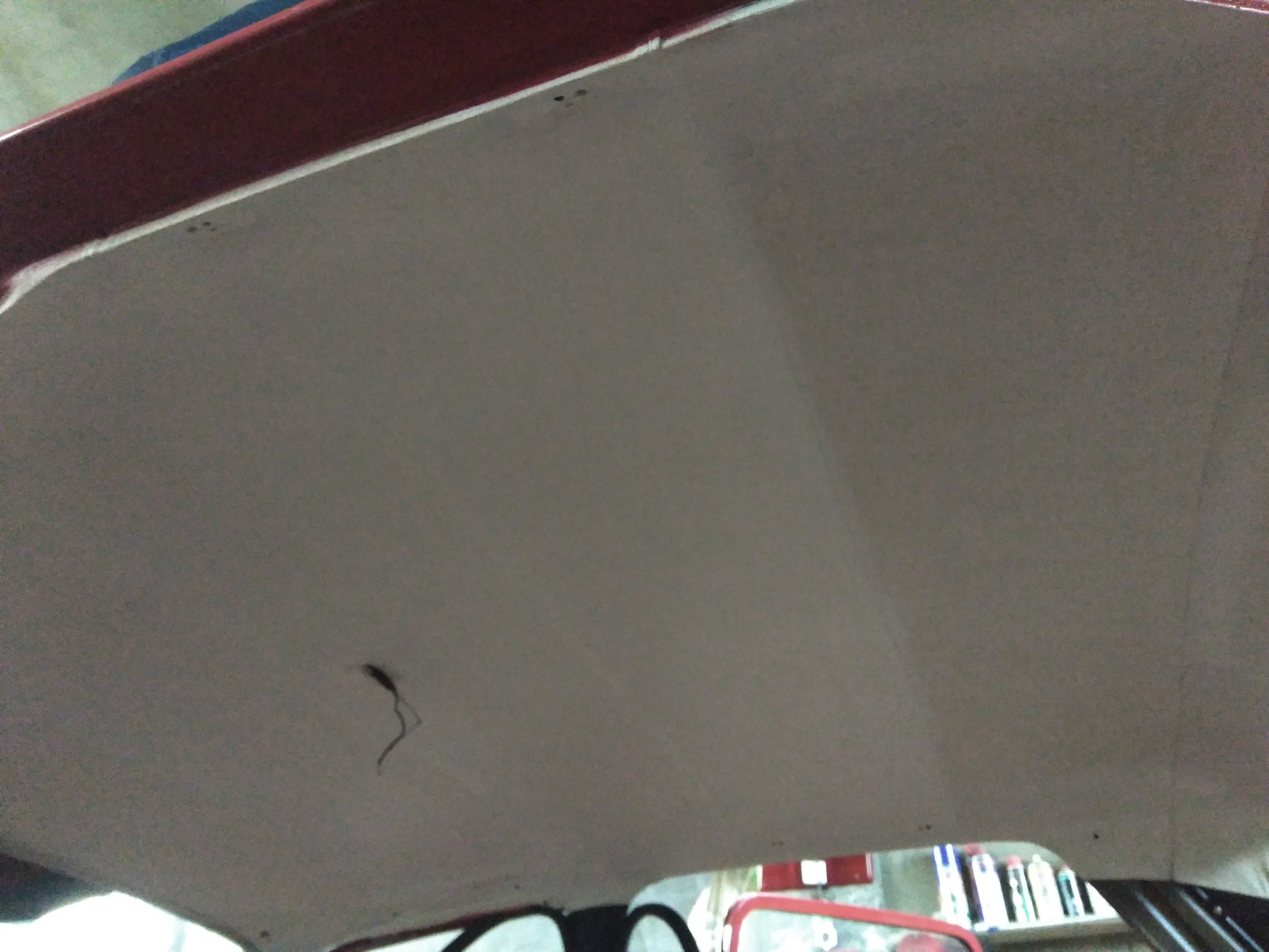

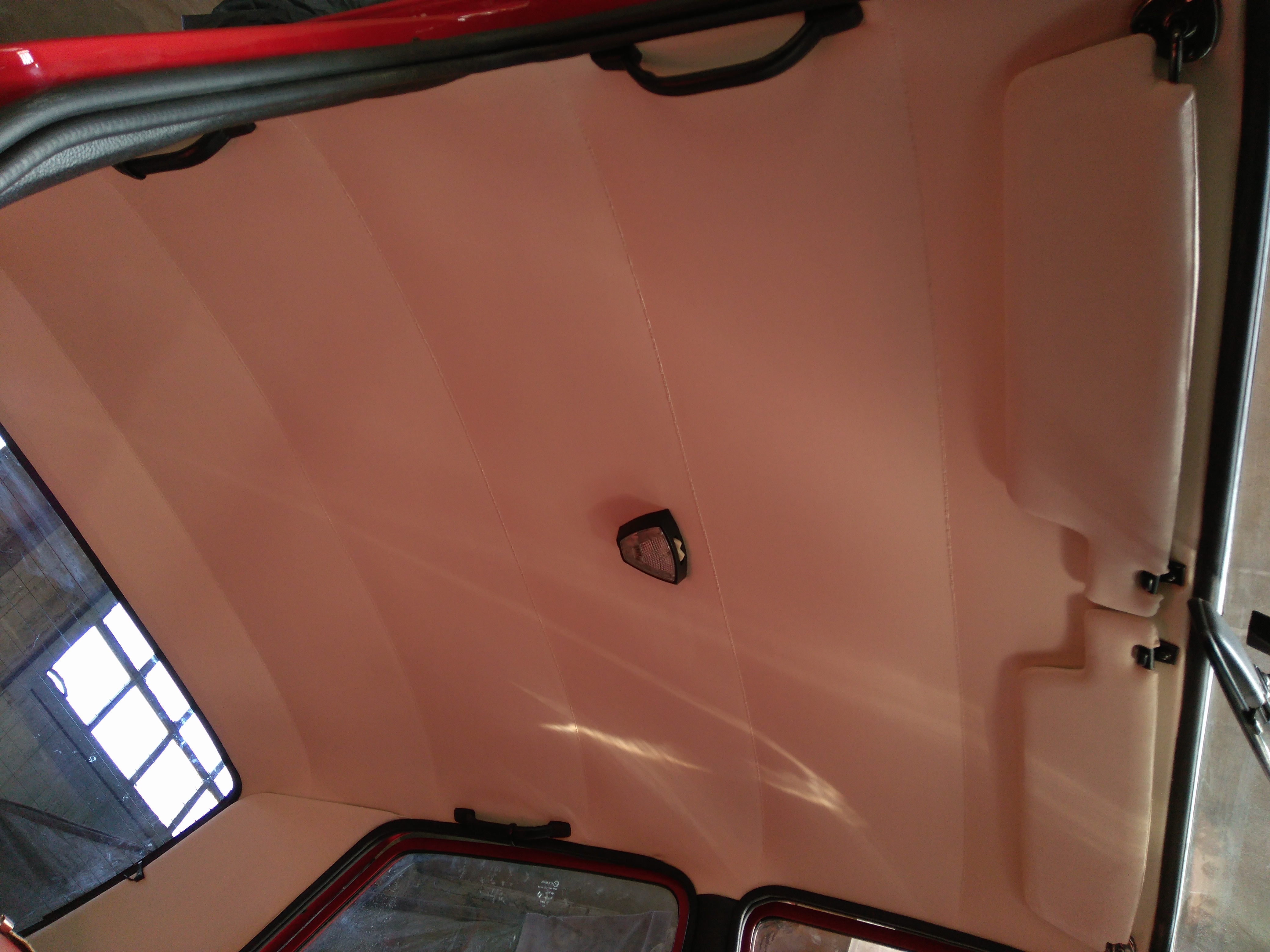

Adjunto imágenes del asunto..
Así estaba (algo que como bien ha comentado Vin, le pasa a casi todos los R12):
Tras limpiar-desengrasar bien la superficie, pues procedemos al pintado (con brocha de tamaño adecuado al trabajo):
En mi caso era imposible reproducir ese moteado marrón que lleva sobre el color beige original, pero dado el estado inicial, creo que eso puede quedar en un segundo plano.
La pintura la conseguí aquí:
https://pinturaselcerro.com/
Les llamé, contando lo que quería y me asesoraron (formato, cantidad...). Para el color les mandé un trocito del vinilo como muestra.
Yo les pedí un bote de 250 ml para aplicar a brocha, ya que para pintar el techo, a spray y dentro del coche, como que no. Da de sobra para dar más de una mano, hasta que se consiga cubrir bien la manchas). El envío y tal lo hice por medio de un amigo sevillano, pero de hacer falta, te lo mandaban sin problema.
Espero que os sea de ayuda.
Salu2
Salu2

Es verdad que pasa a todos los coches y yo lo he intentado con todo: jabón, amoniaco, lejía, espuma de limpiar tapicerías... pero nada, las marcas amarillas no hay manera de quitarlas. Quizá lo de la pintura especial para vinilo sea una buena idea, no se me había ocurrido. Muchas gracias 12TL por tu idea.

Mientras escribía, has mandado unas fotos muy ilustrativas y las veo a posteriori de mi anterior intervención. Desde luego ha quedado de cine. Te reitero mi agradecimiento por mostrárnoslo.
