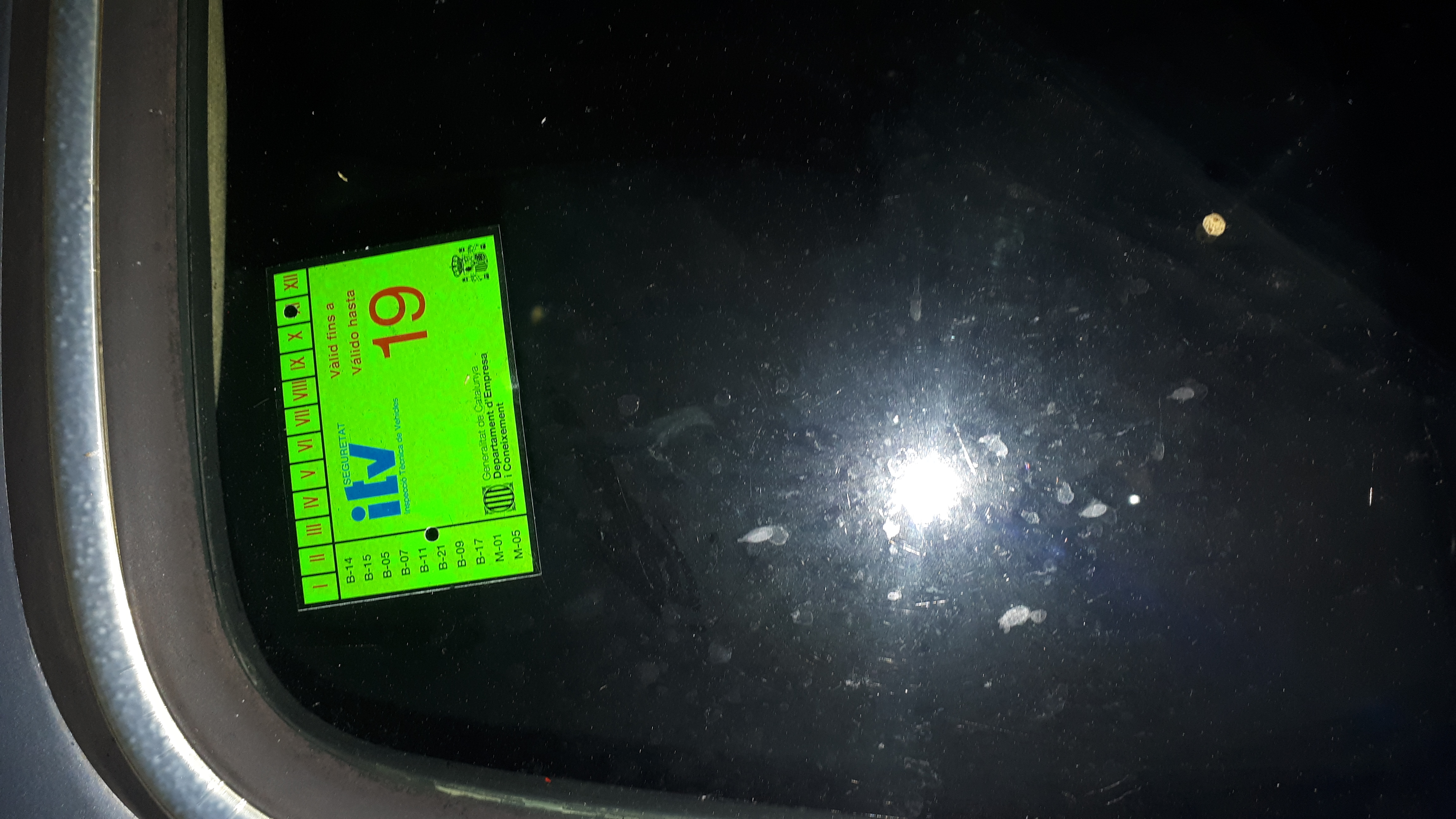

Hola, tenía razón ANTONIODELAOSSA eran las dichosas pastillas, ha sido montar unas nuevas y a correr, por lo visto estaban ya contaminadas pero a simple vista estaban aún nuevas y se veían bien, un saludo y gracias por vuestra ayuda
