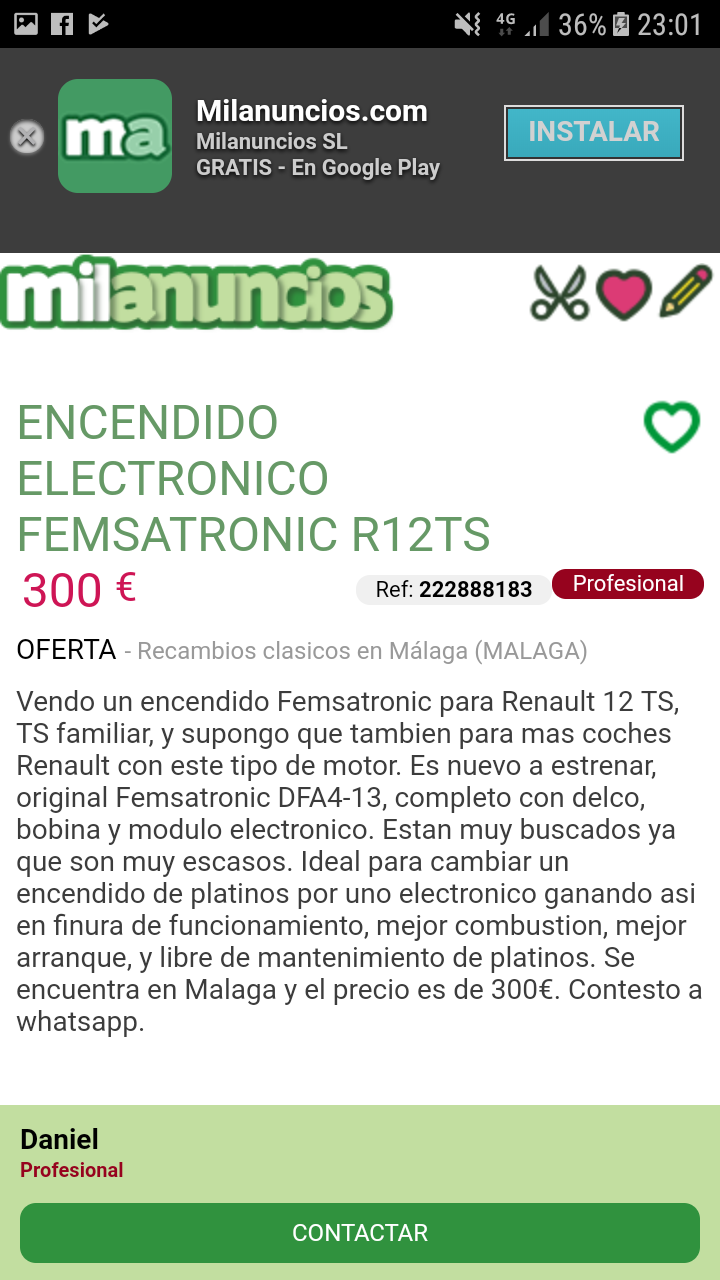

Hola buenas noches a todos. Mi pregunta es si alguno del foro sabe la referencia del delco electrónico Femsatronic que es válido para el motor 1397 cc. Hay vendedores que te ponen una referencia.. otros otra..A alguno de vosotros le suena o tiene en un R12 Ts la ref. DFA 4-13? Será esa la válida para R 12 Ts? Vaya lío . Muchas gracias y un saludo a todos de nuevo

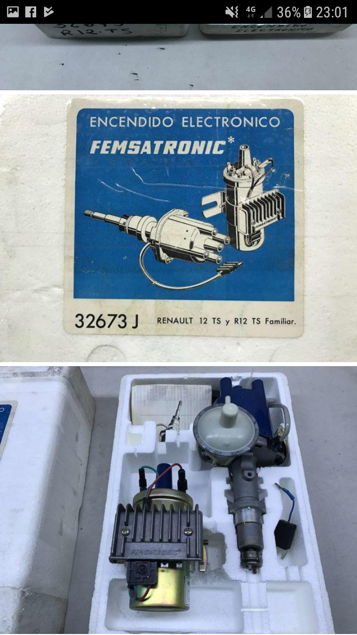

La referencia del encendido electrónico Femsatronic para el Renault 12 TS es 32673 J, y es válido tanto para el Renault 12 TS como para el Renault 12 TS Familiar.

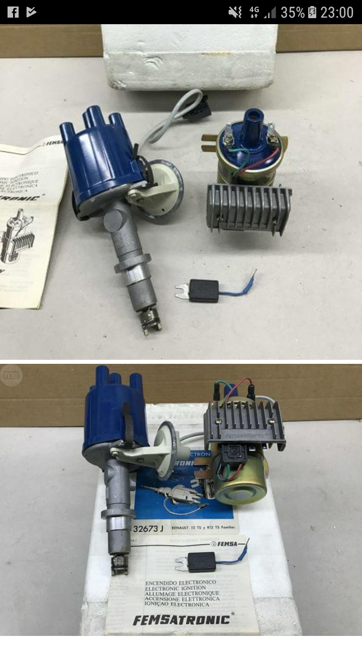

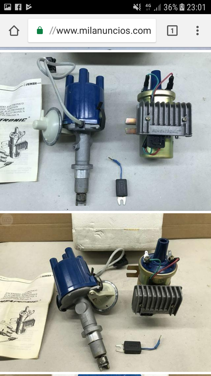

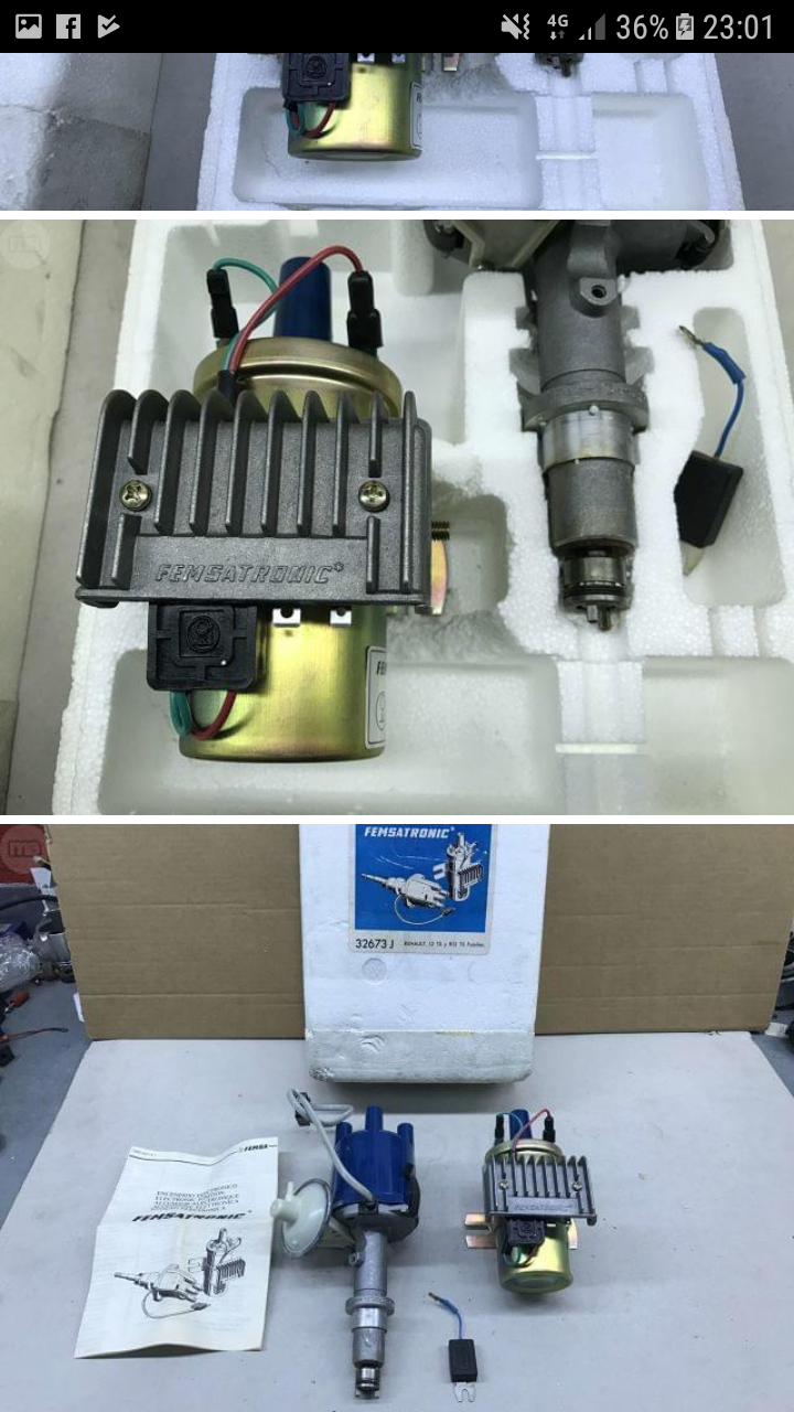

Hola de nuevo a todos... las bobinas creo que valen todas las de femsatronic para cualquier encendido es decir sean para SEAT o Renault. Lo que cambia es el Delco. Y luego hay otra pieza más que no se lo que es es posible que fuese un condensador... no se como se suben fotos al foro si no os ponía una. De todos modos se puede ver en este enlace lo que os digo...https://www.milanuncios.com/recambios-d ... 888183.htm
En Las fotos veréis como una pastilla pequeña que no se que es. Un saludo

Ahí van las fotos

16 May 2018 23:04
Gracias por subir Las fotos Vin Diesel. La pieza esa pequeña imagino que será un condensador. Gracias de nuevo y un saludo
