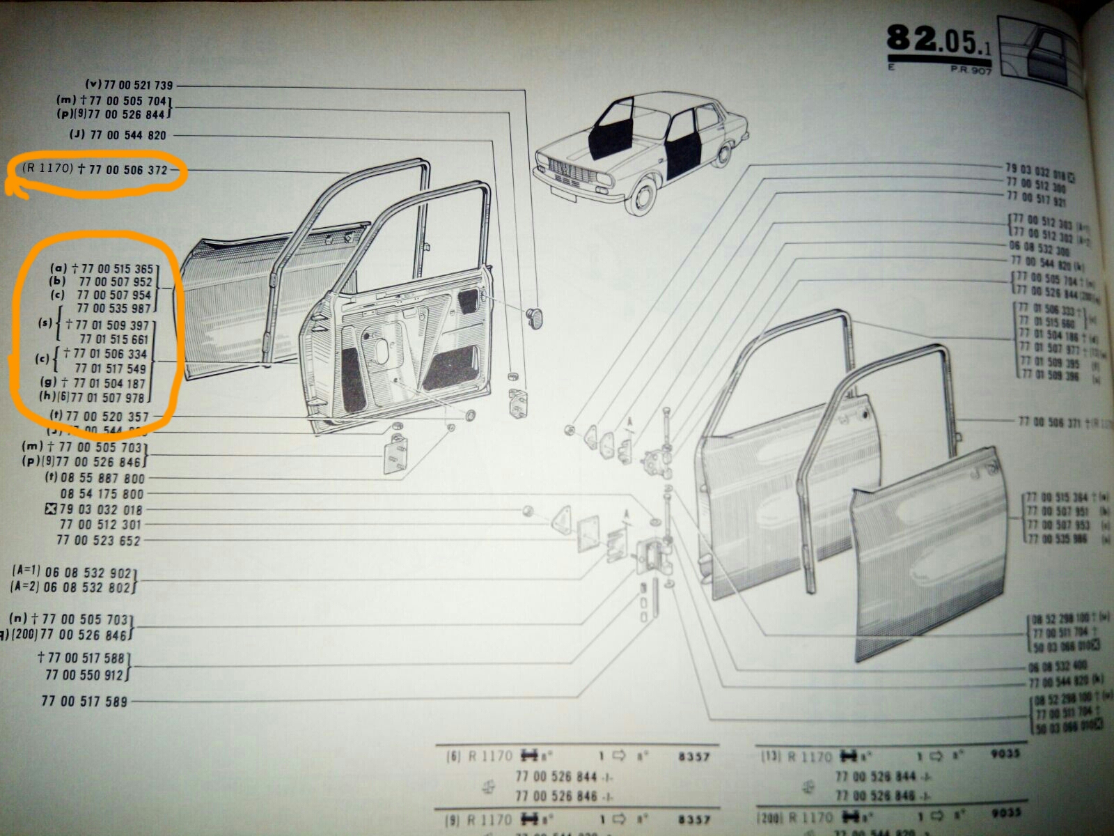

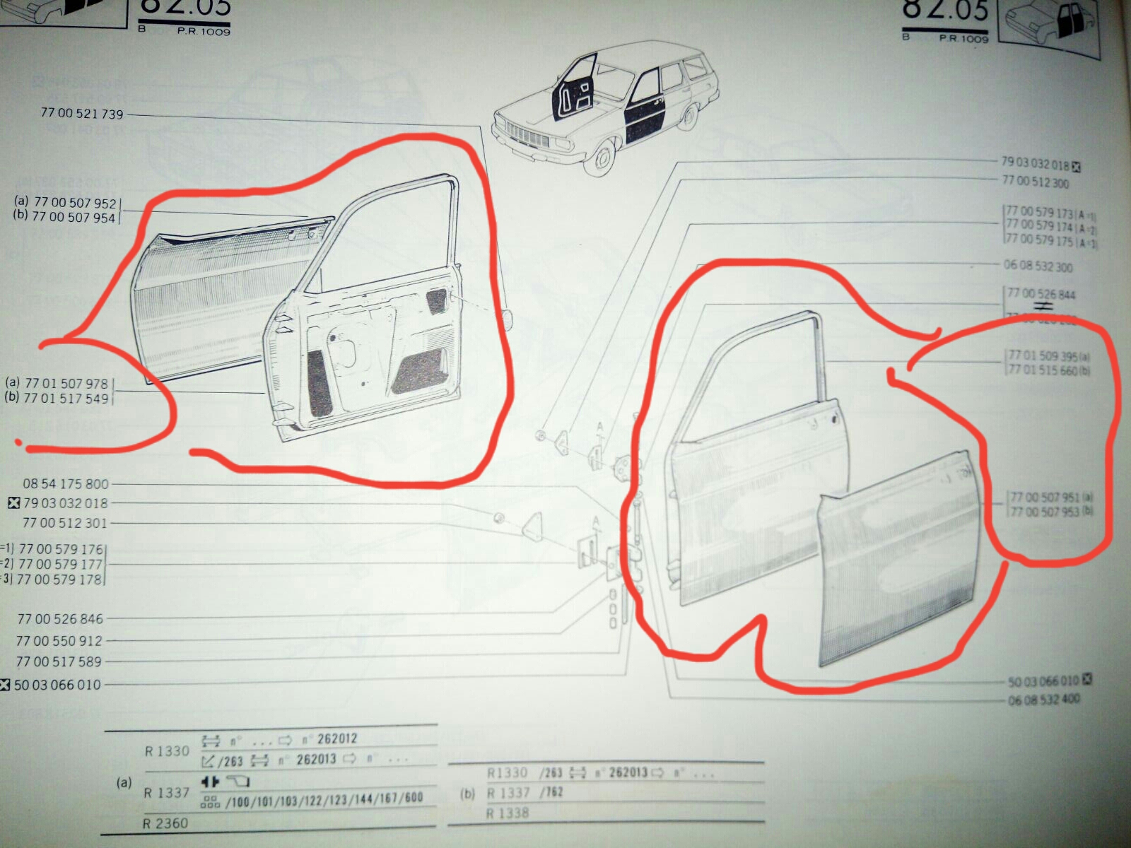

Yo creo firmemente que las delanteras son iguales, aporto 4 fotos con las referencias de un modelo y de otro. (Me las pasó Solares por whatsapp)
Comparando las referencias veo que coinciden, lo que me llamó la atención es que para el berlina vendiesen el marco suelto.
Las que si que cambian son las traseras en el marco, pero lo que son los paneles exteriores venían para todos los modelos sin distinción.
Familiar
Familiar
Berlina
Berlina

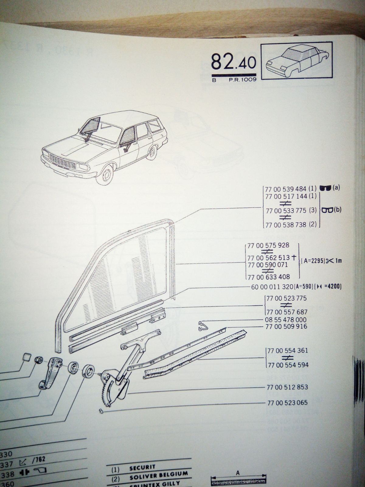

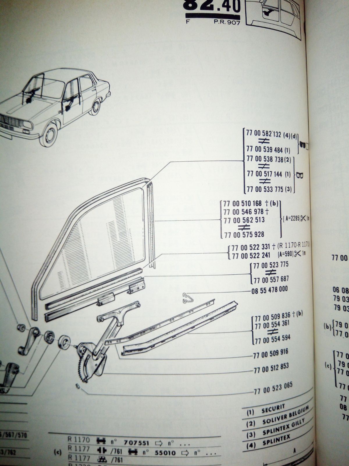

Sin embargo si os fijais en las referencias de las ventanillas y el lamelunas, son distintas -rabbi
Berlina
Berlina
Familiar
Familiar

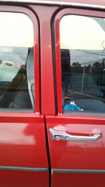

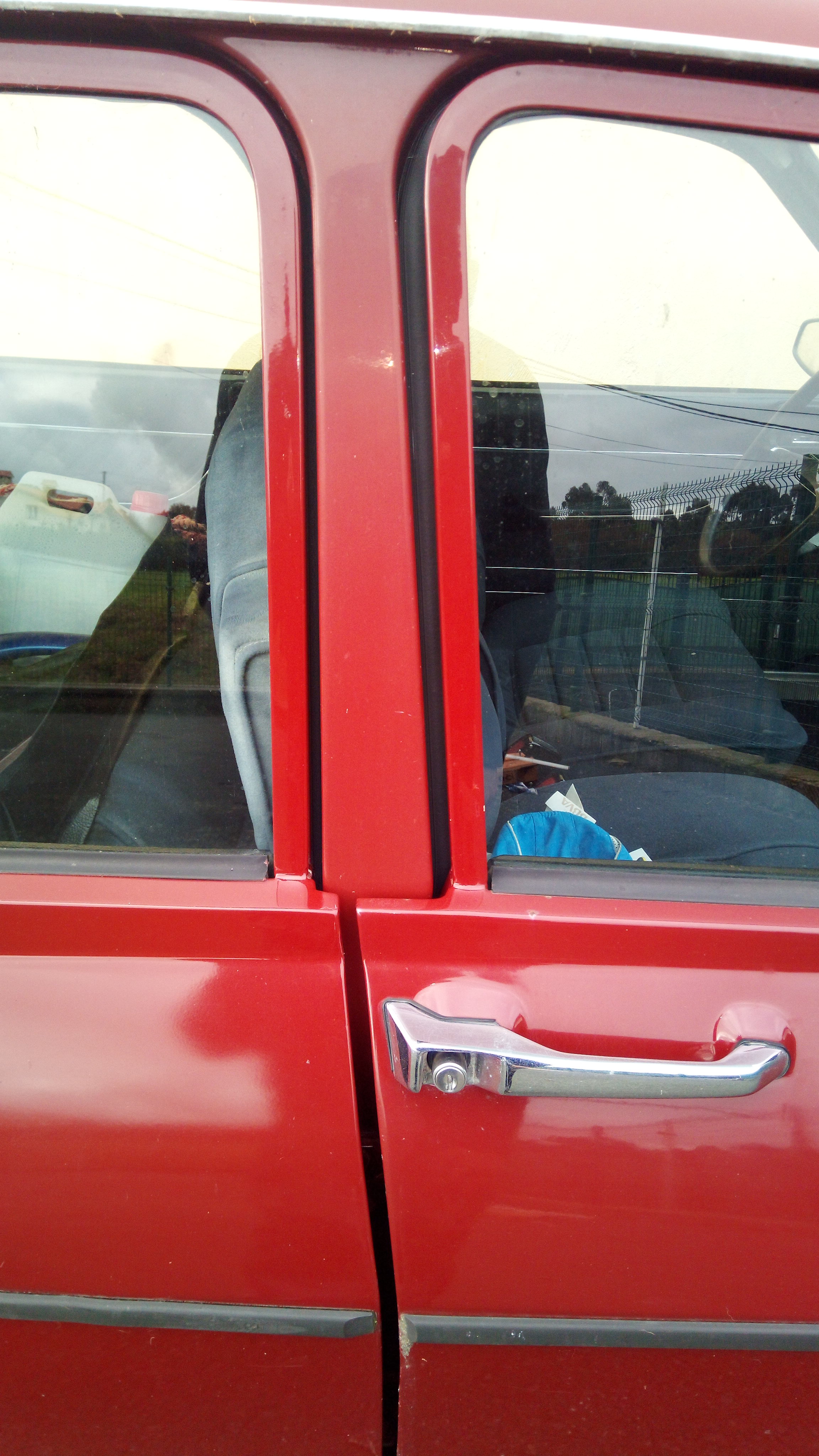

Subo foto mal echa de mi puerta

No obstante y a la vista de la foto, parece que ese ángulo es demasiado cerrado como para que la luna sea la misma.
Observando las referencias, se ve que son las mismas, para break y berlina.
Algo extraño hay.
Pregunto
Hay alguna posibilidad de que esa puerta esté descuadrada o lo esté el marco ??

Y pregunto, puede que ese marco este soldado "mal"?

Es cierto que en el coche de Solares se ve una pequeña inclinación en el marco que hace que no case perfecta, pero yo me inclino a pensar más que puede haber un pequeño descuadre que hace que se cree ese efecto.
