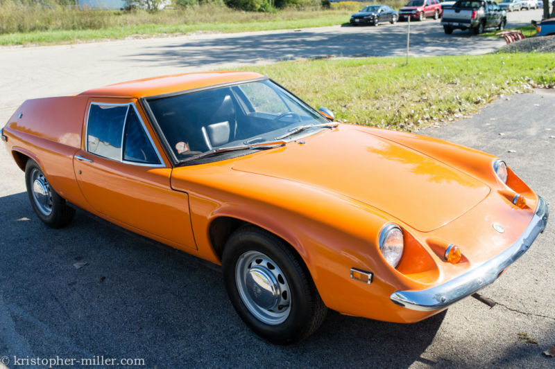

Como buen amante de los buenos coches no sé si sería iondiscrecion por mi parte pedirte alguna foto de ese Lotus...
Recibe un cordial saludo desde Toledo y nada,como en tu casa
Re: Saludos desde Jávea
Buenas tardes Paco, estoy intentado mandar un par de fotos pero my señal de Internet es muy mala y no consigo cargarlas. Lo seguiré intentado.
- ivecocityclass
- Mensajes: 2940
hinares escribió:Buenas tardes Paco, estoy intentado mandar un par de fotos pero my señal de Internet es muy mala y no consigo cargarlas. Lo seguiré intentado.
Aqui se ve una...WOW que belleza de coche
