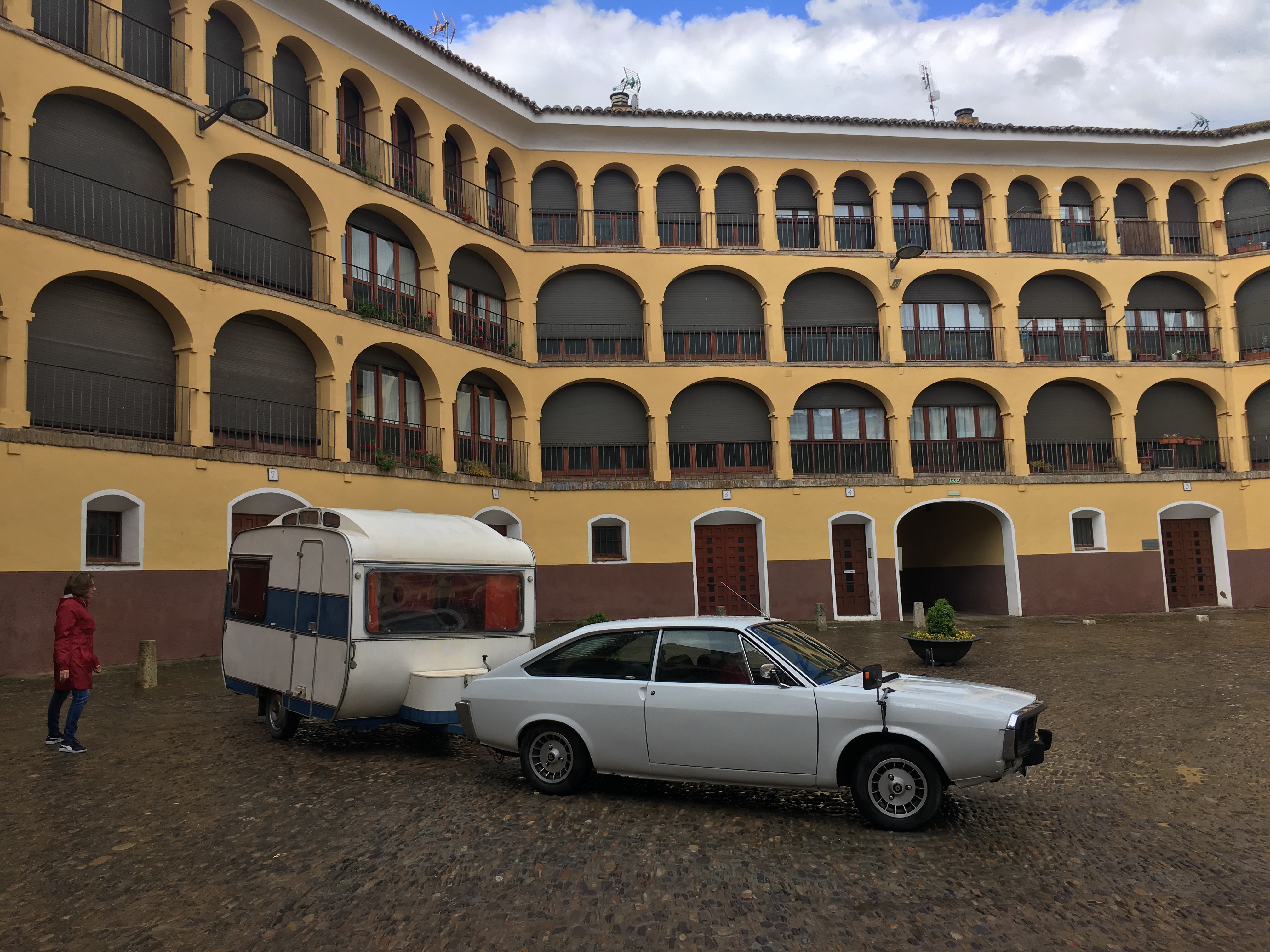

Casi dos años después, hemos hecho el primer viaje del Renault 15 estirando de la Catusa, hasta Tarazona (Z)
Algo menos de 800 kms durante el fín de semana.
En el lado bueno, la estabilidad de esta caravana es muy buena: no le afectan apenas los baches, cambios de giro bruscos, frenazos o el viento lateral. Sin duda, la suspensión independiente de su único eje es la responsable, para nada tiene que ver con los ejes rígidos de la mayoría de los remolques con suspensión de tacos de goma.
En el lado menos bueno, los 60 CV del Renault 15 se quedan cortos en las numerosas subidas, en bastantes de ellas hay que recurrir a la 2ª marcha dejando el coche a 50Km/h o menos. Y en bastantes rectas de "falso llano" o con viento de costado, obligan a circular d continuo en 3ª para poder mantener los 80 km/h
Fotos cortesía de Villamil (Huelva)
