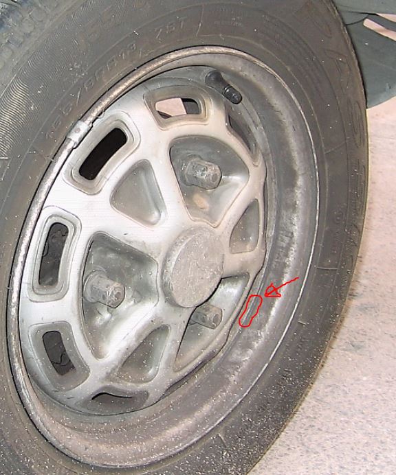

El llevar o no llevar tubeless va a depender de la llanta que tengas. En el R12, dependiendo del año, pueden llevar las llantas preparadas o no para tubeless.
Para saber si tu llanta es tubeless, tienes que fijarte en una hendidura que hay en el interior de la misma, te lo marco en rojo en la foto. Si lleva el mencionado surco es que sí puede llevar tubeless.
De todas formas no son pocos los que llevan tubeless con llantas no preparadas.
