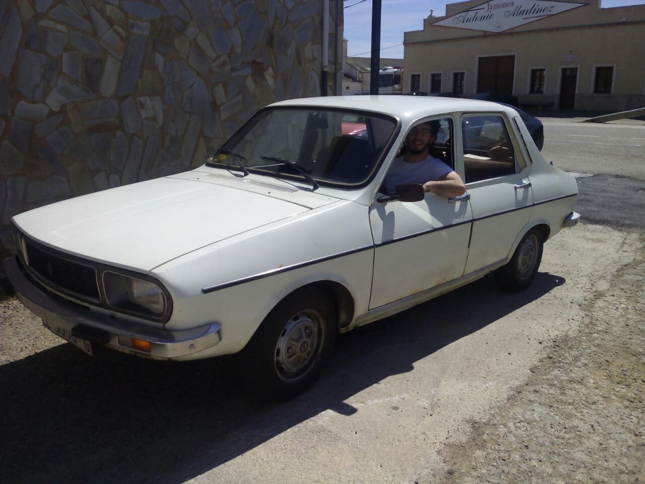

Buenas tardes,
Hace casi un mes me presenté, y dije que iba a comprar un R12 TL del 79. Al fin hemos ido hoy a Ponferrada a por él. Fue impresionante la diferencia entre hacer la ida en un Laguna de 150cv a la vuelta con el R12, a unas velocidades considerablemente más bajas. No obstante, me pareció un estupendo coche para carretera en cuanto a comodidad y aplomo, siempre que no se tenga prisa. También fue el primer coche sin dirección asistida que cogí, y también me costó hacerme a ello.
Probablemente haya que repintarlo entero. También tengo pensado cambiar todos los manguitos del circuito de refrigeración, limpiar el motor, cambiar juntas de lo cierres de las puertas, los dos faros traseros, etc. Intentaré hacer yo todo lo que pueda hacer yo, y cuando no quede otra lo tendré que llevar a algún taller.
Por dentro hoy quitamos las fundas que tenían los asientos por encima. Están como nuevos por debajo, pero las fundas se descompusieron y hay que limpiarlos a fondo, cosa que haremos cuando vayamos al pueblo.

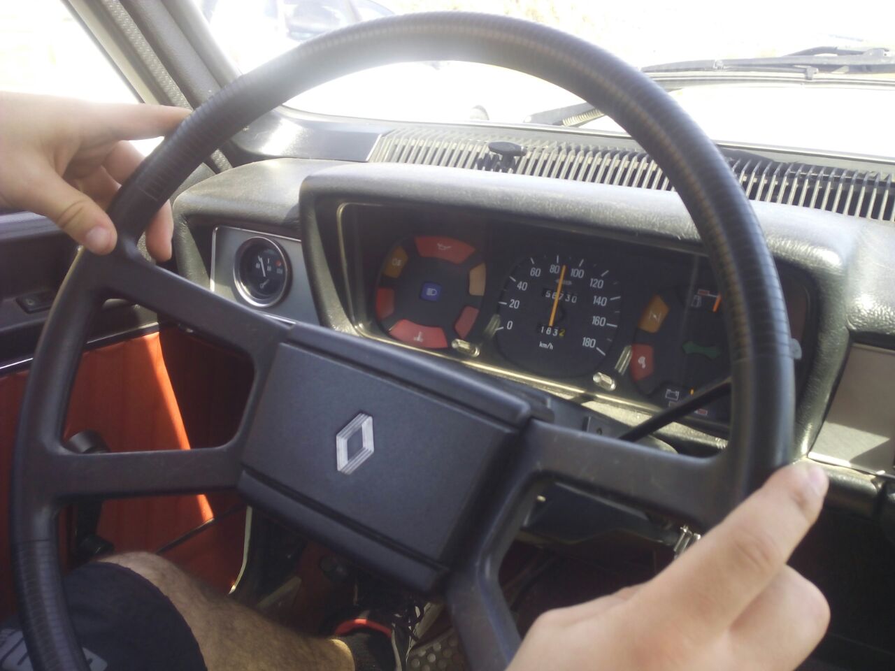

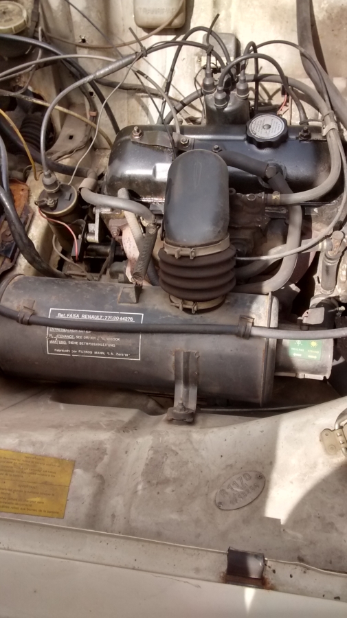

Creo que el termostato está mal. En los más de 200 km de viaje no me subió de 60º (a ojo, creo no llegó a la mitad entre 40 y 80). ¿Es posible que simplemente sea que el motor es así de frío?
Y aquí os dejo unas cuantas fotos:
Saludos a todos!! Cuando queráis podéis verlo en persona!!

Lo de la temperatura a mi me da que debe tener eliminado el termostado.Compruebalo.Uno nuevo no te cuesta mucho y así irá mejor

Son frios pero no pa tanto. Si han eliminado el termostato, cuidado!
Si solo esta abierto y no cierra, cambialo. Si lo han quitado, haz una revision a fondo del sistema de refrigeracion, limpieza radiador, circuito, cambio refrigerante, revision manguitos y demas porque seguro que al anterior dueño se le calentaba demasiado.

Enhorabuena por el coche. Yo también poseo un TL, pero familiar, de 1979, y sorprende lo bien que andan, para lo que gastan: en comparación a otros Renault: he tenido un R18 GTS berlina, y un R15TL que lleva el mismo motor del R12 S español; el R12TL gasta en carretera abierta como mínimo litro y pico de gasolina a los cien kms, para la misma velocidad, que los otros dos...
Cómo has medido la temperatura ¿? Si llevas un reloj "adicional" puede que no esté marcando debidamente, ya que los TL no llevan indicador de temperatura en el cuadro y sólo llevan el testigo de exceso de más de 110º en la culata.R12D12 escribió: Creo que el termostato está mal. En los más de 200 km de viaje no me subió de 60º (a ojo, creo no llegó a la mitad entre 40 y 80). ¿Es posible que simplemente sea que el motor es así de frío?

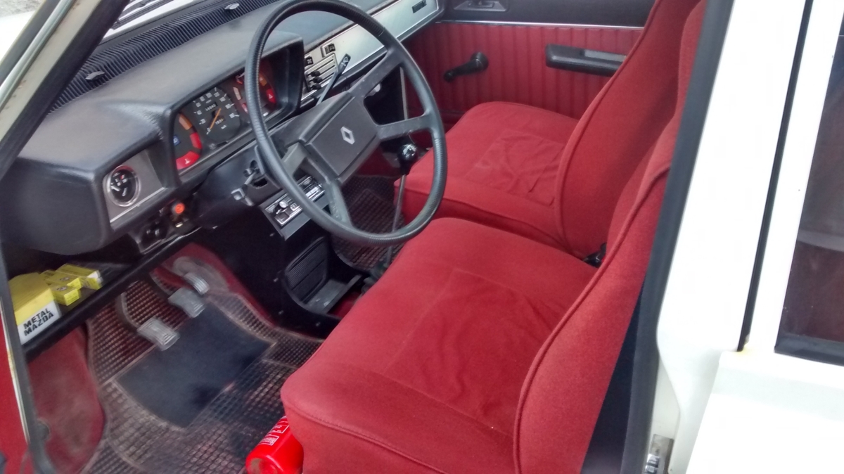

Lleva un reloj adicional. Si te fijas en las fotos está donde el regulador de altura de las luces del TS. Es de marca Jaeger y queda muy bien ahí, así que pensaba que era de serie, pero mirando el manual vi que no. Igual también están mal ambas cosas (termostato y reloj), porque el ventilador de delante (o detrás, según cómo se mire) del radiador gira en cuanto arrancas en frío. Primero haré lo de cambiar termostato, y luego si sigue marcando mal ya haré lo del reloj.

Los ventiladores de los 12 siempre giran ya que van movidos por una correa y una polea desde el motor.
Hay coches que en esa polea llevan un embrague termico que acopla y desacopla segun la temperatura, pero en nuestros coches no es el caso.
Es importante que el termostato este bien y no se quede ligeramente abierto.
