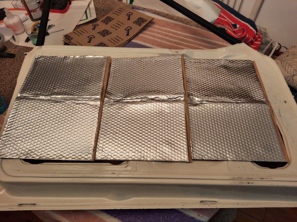

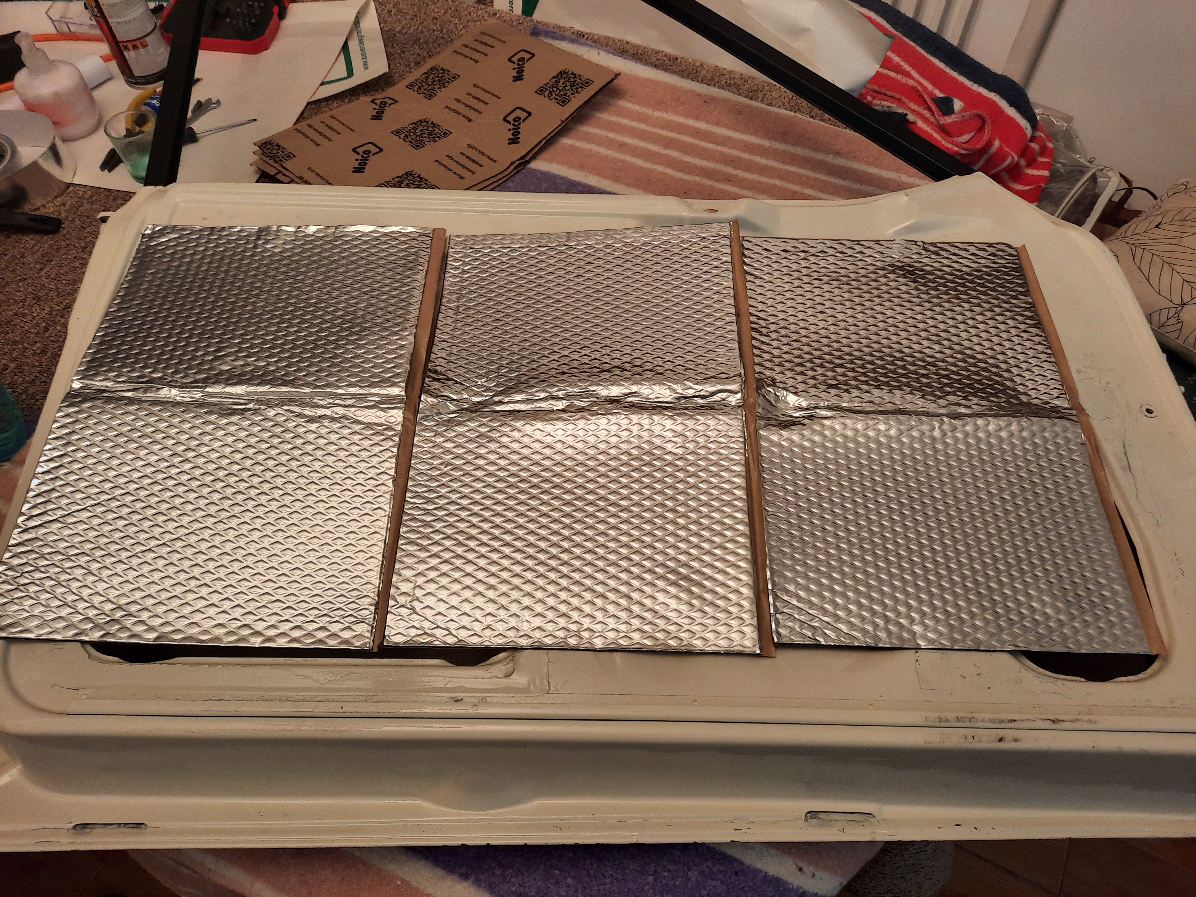

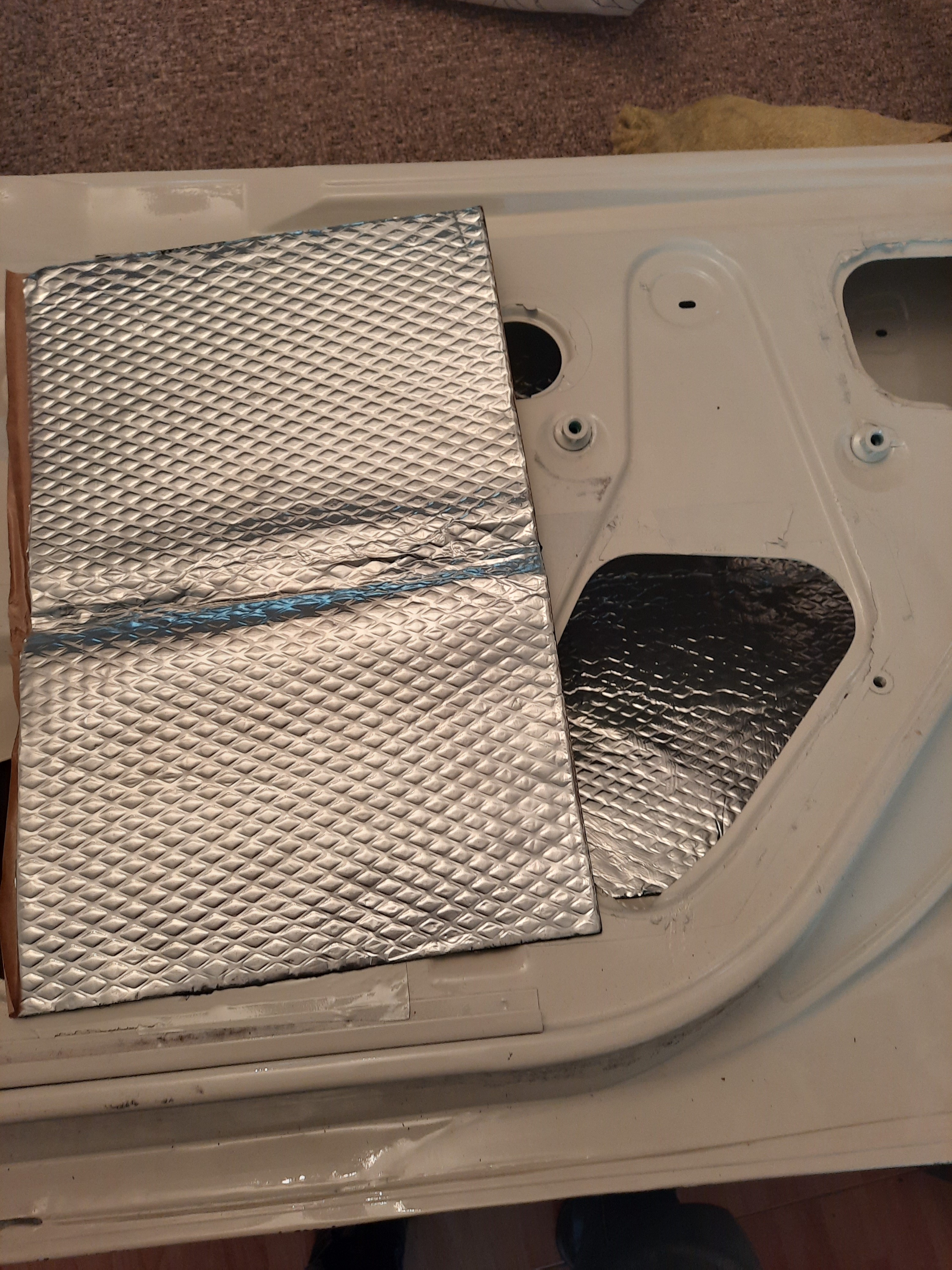

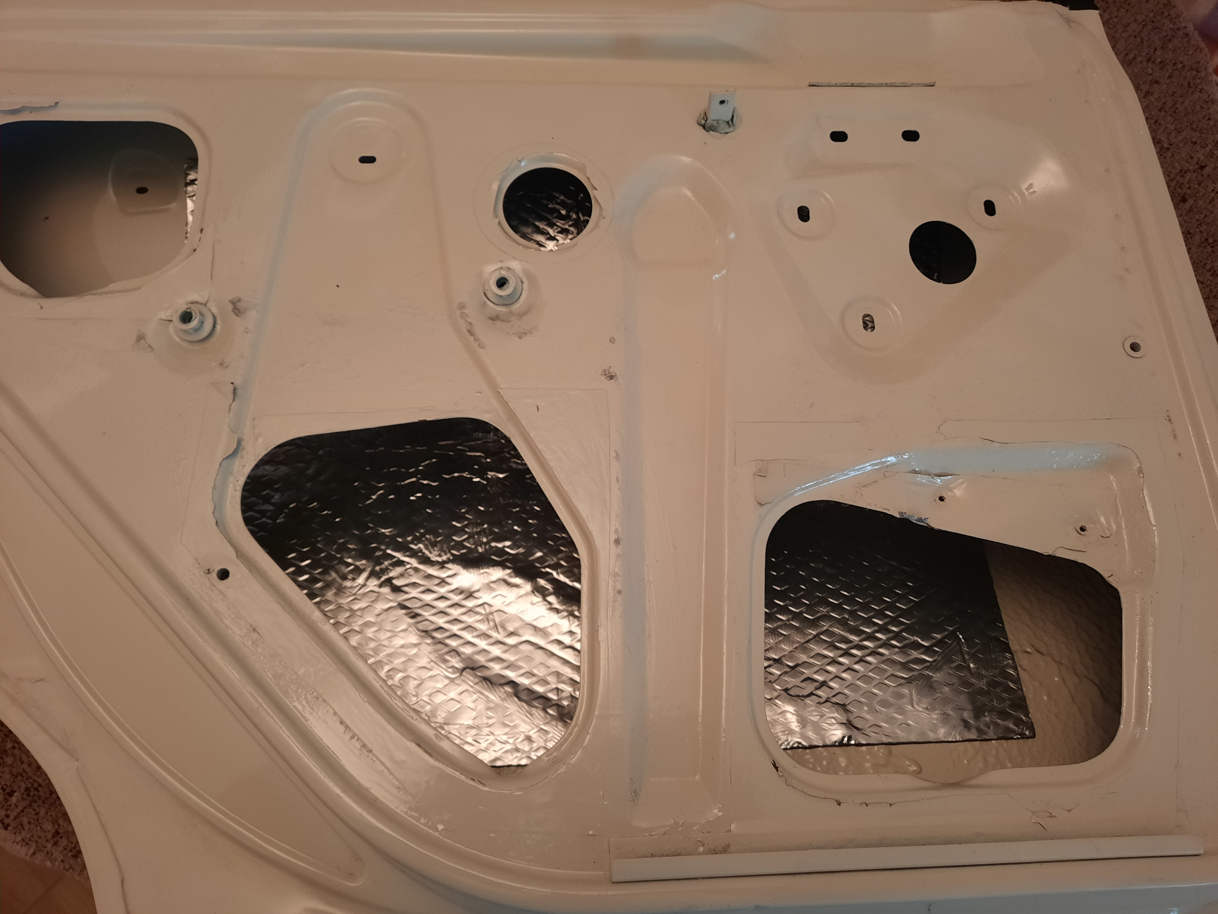

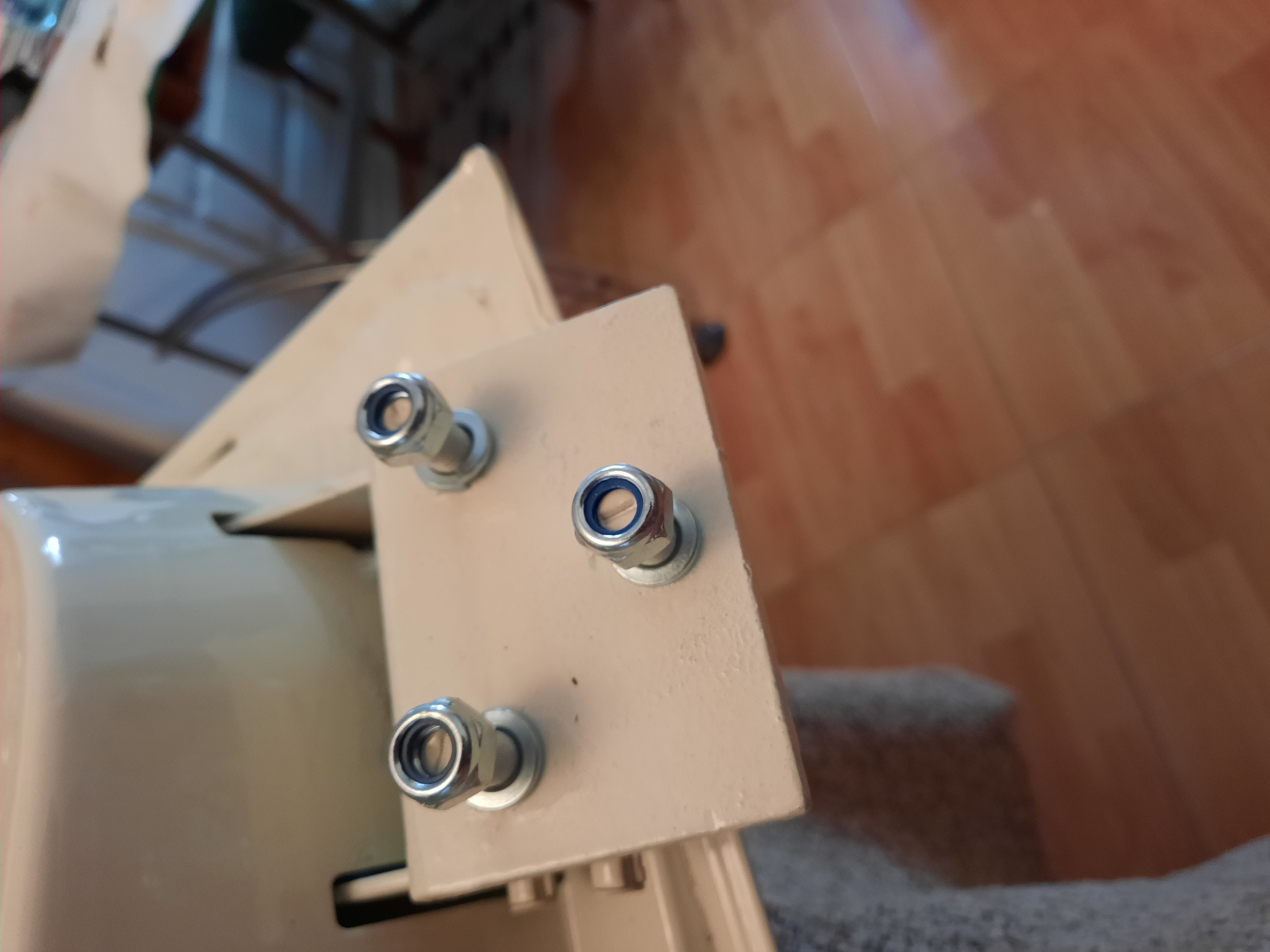

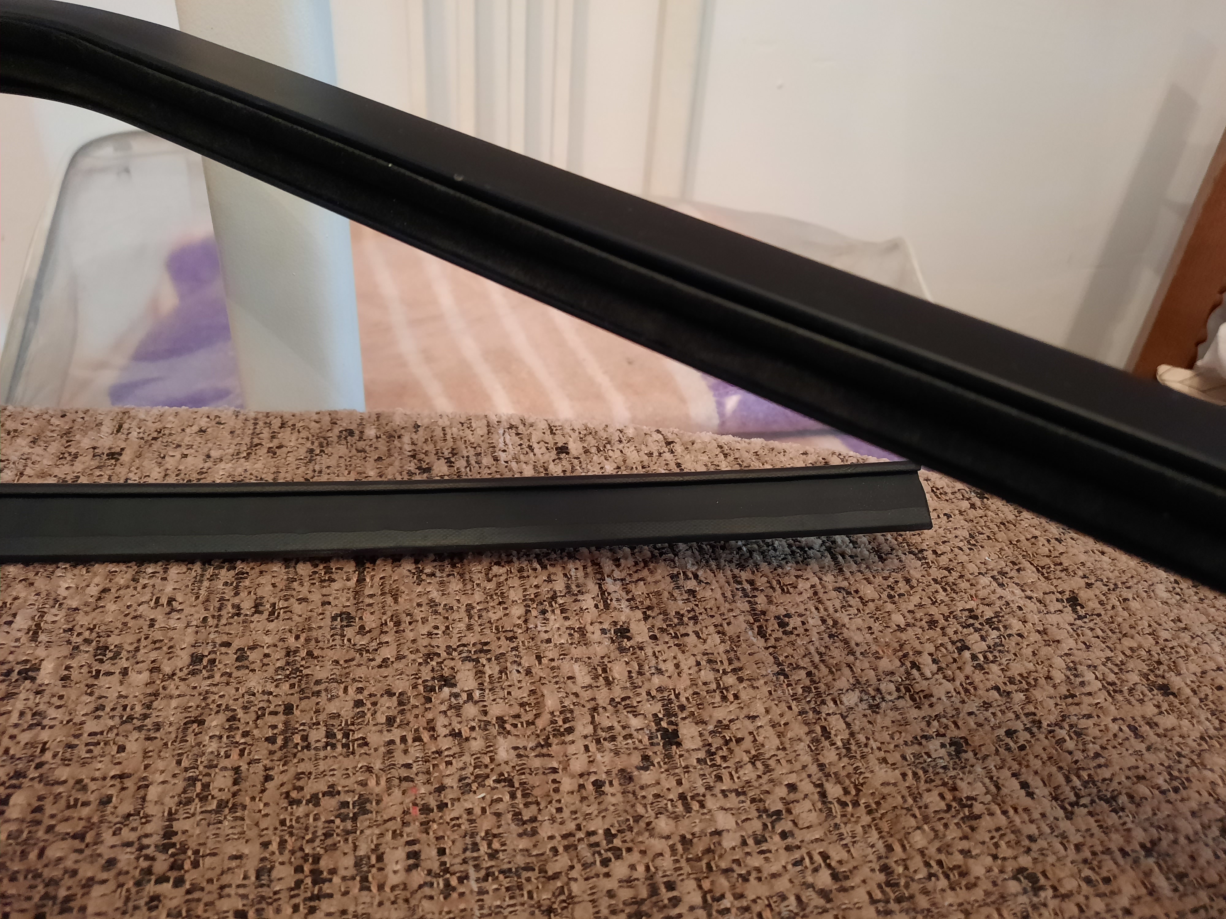

Buenos dias, pongo unas fotos de los avances, me estoy peleando un poco con las puertas, sobre todo con la goma de la guía de los cristales, como es universal, he tenido que adaptarla y cortarle algunos labios que tenia, hacia demasiada presion y no entraba el cristal. Salvo eso, es mas entretenido de lo que pensaba, pero van quedando como deben, todo va bien. En cuanto al lamelunas, al ser universal y tener ya el alma de metal puesto la antigua no vale, lo he cogido con tornillos y tuercas con freno, y han quedado muy bien, también les he puesto unos clips, muy entretenido el proceso, tenia que taladrarlos para pasar el tornillo, ademas el hueco y el acceso, son lo peor -roll1 .
Como veis, he aprovechado para ponerle unos paneles de esos. Quedan bien y pegan bien, creo que se va a notar, en Amazon no son muy caros ni dificiles de poner.
Tornilleria nueva con freno.
Mas fotillos en unos dias.
Un saludo -good

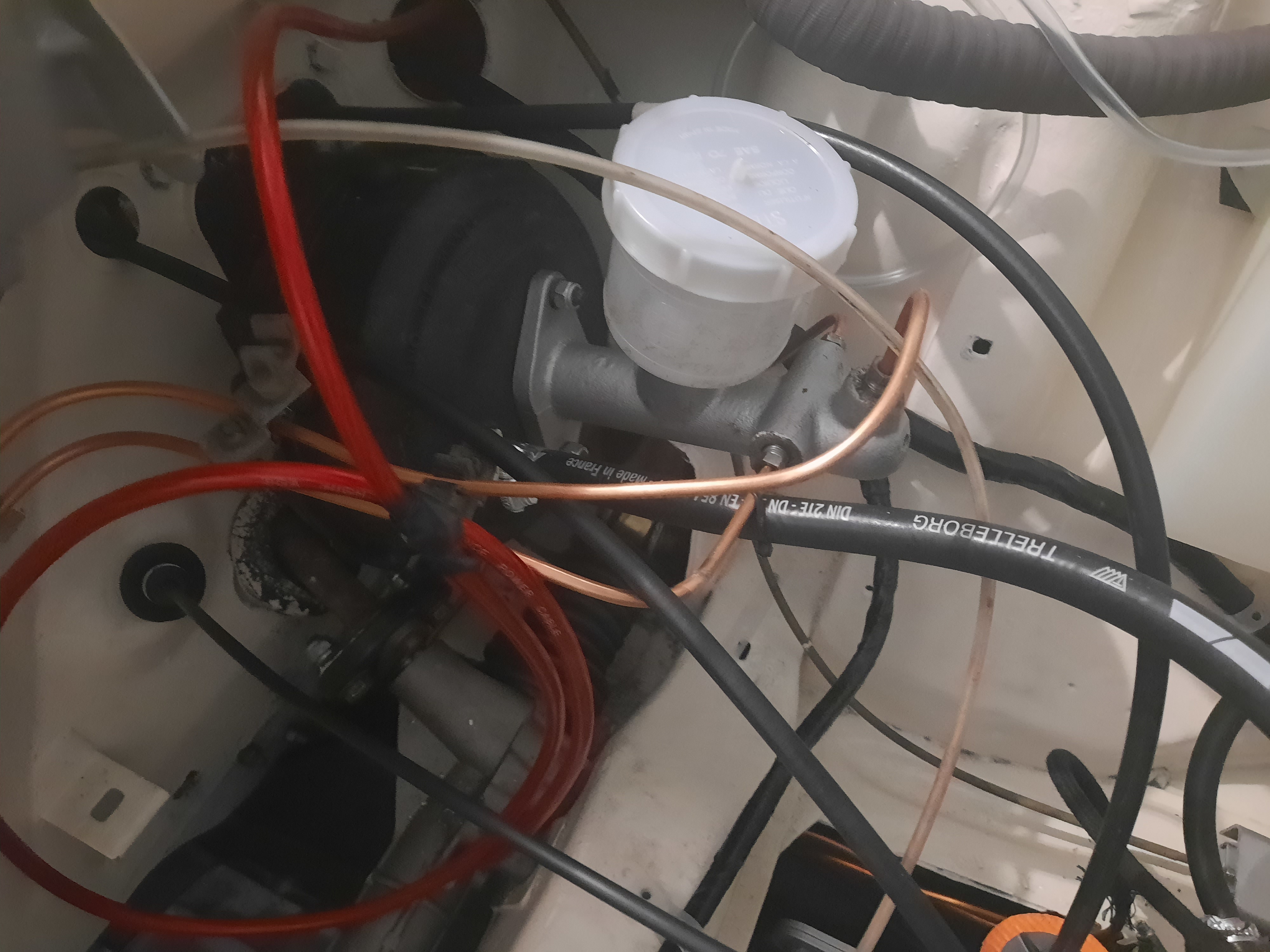

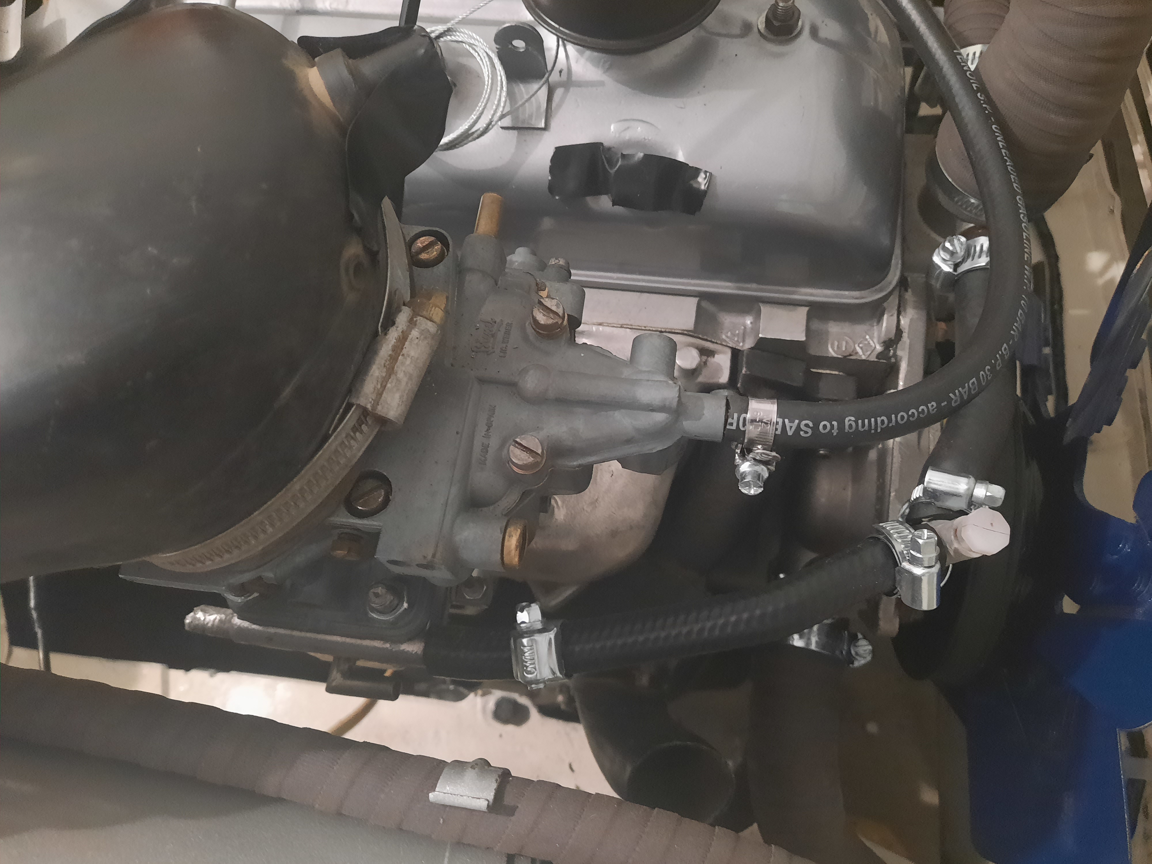

Tengo el vano motor muy avanzado, he puesto tuberias de freno nuevas y las de gasolina tambien tanto en el deposito como en las que van a la bomba y retorno, he tenido que pillarme un util para hacer las bocas bien, pero ha merecido la pena.
Mañana sin falta cuelgo fotos -thumbup .

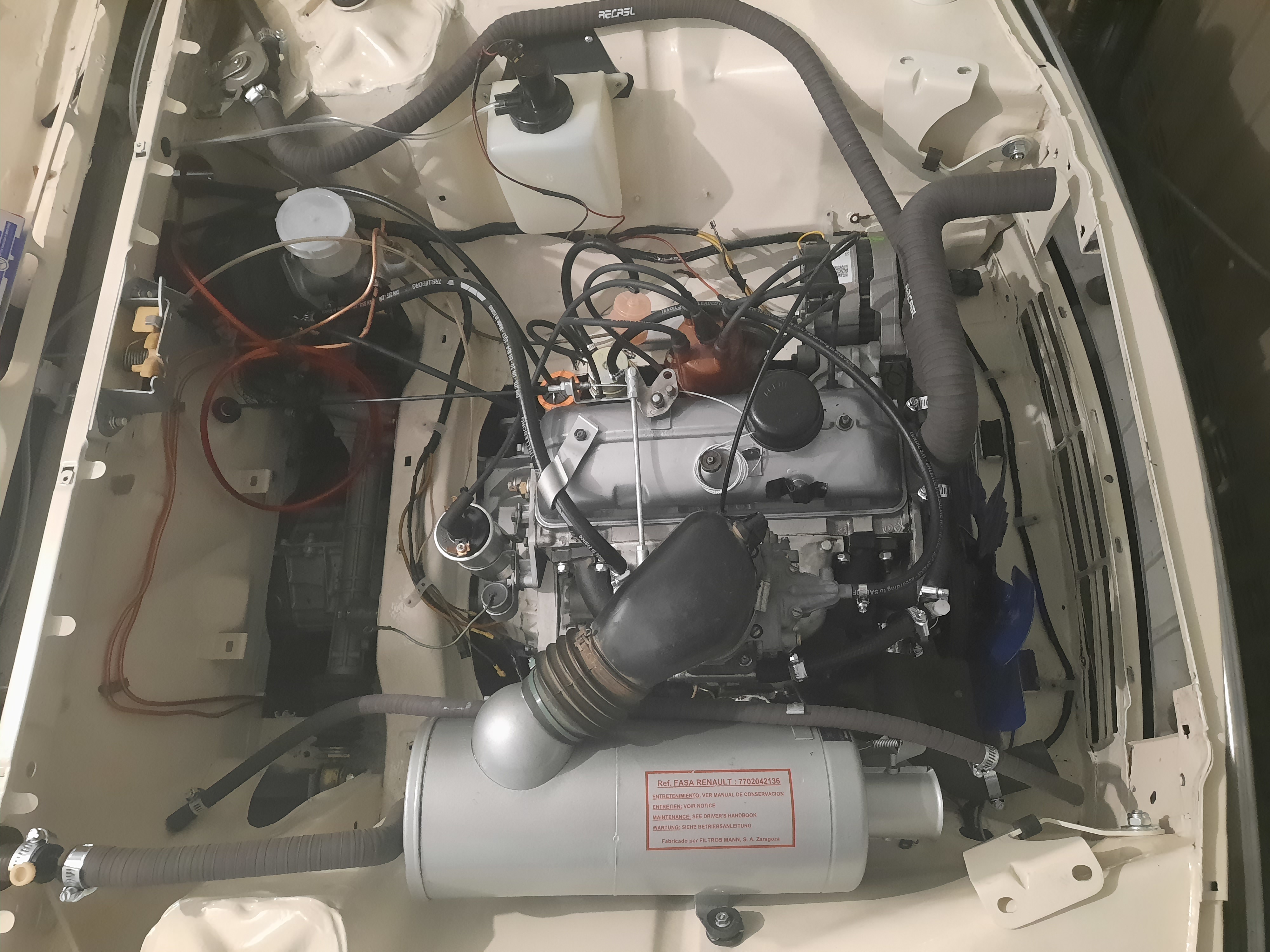

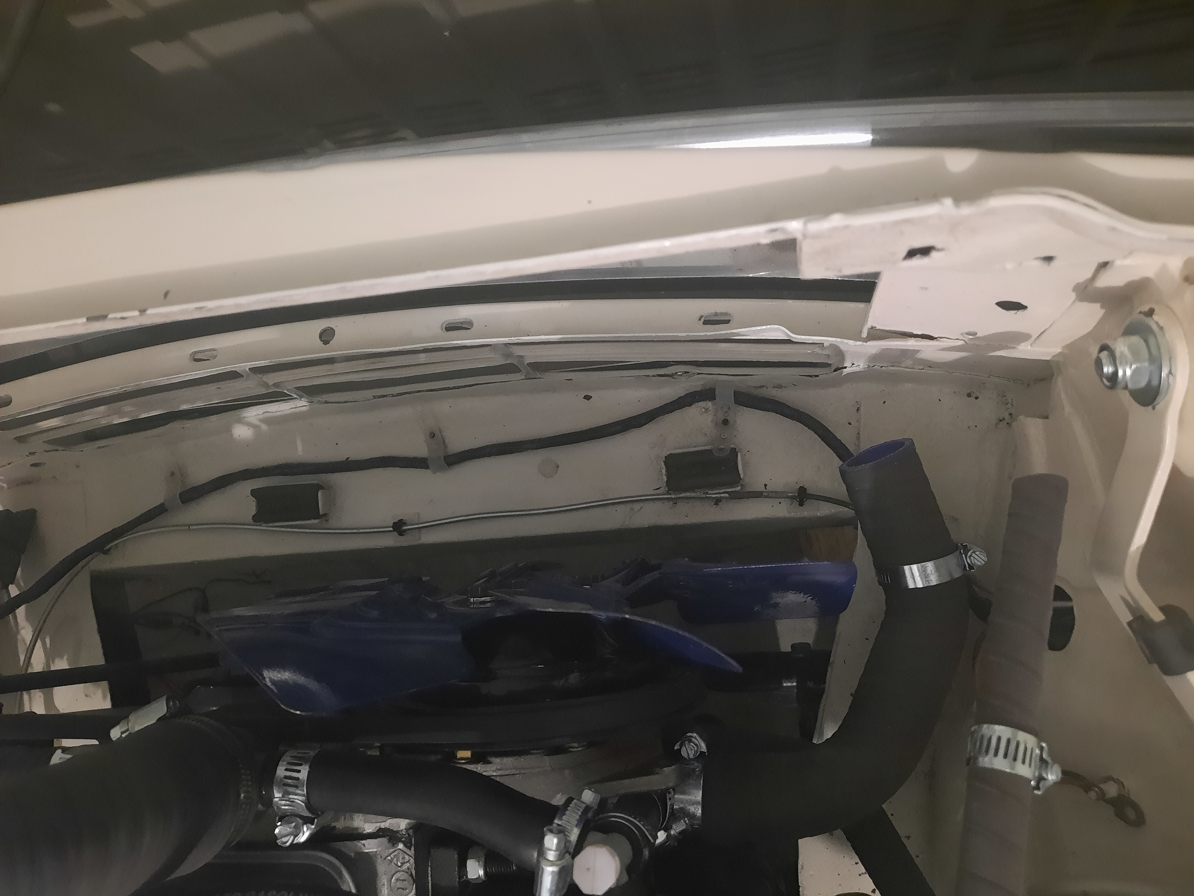

21 Feb 2022 22:34

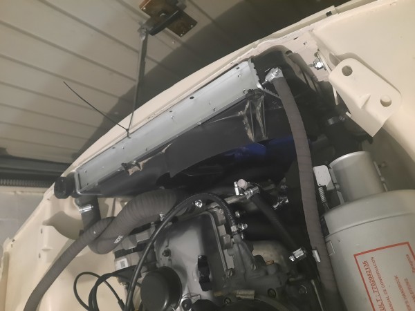

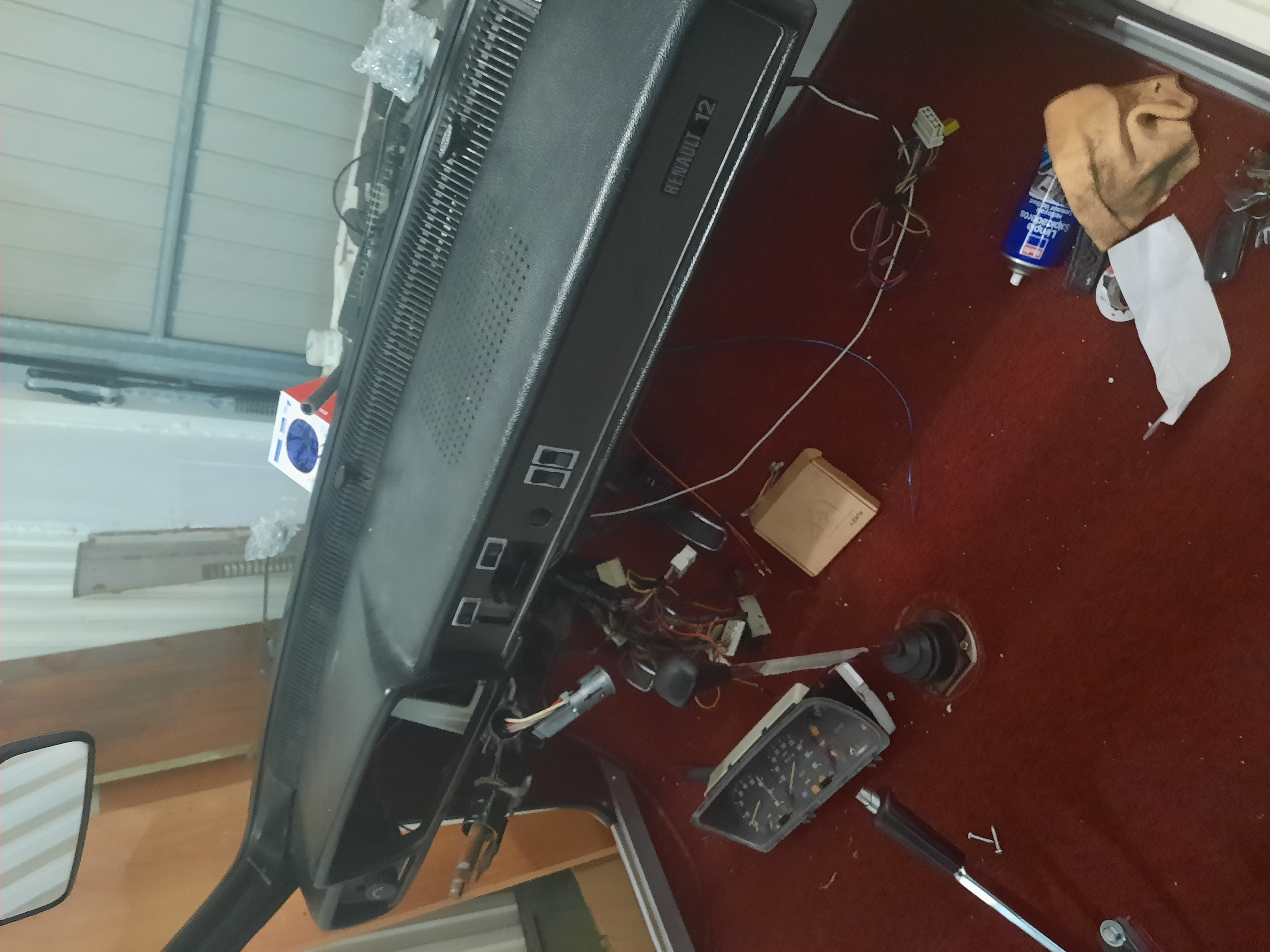

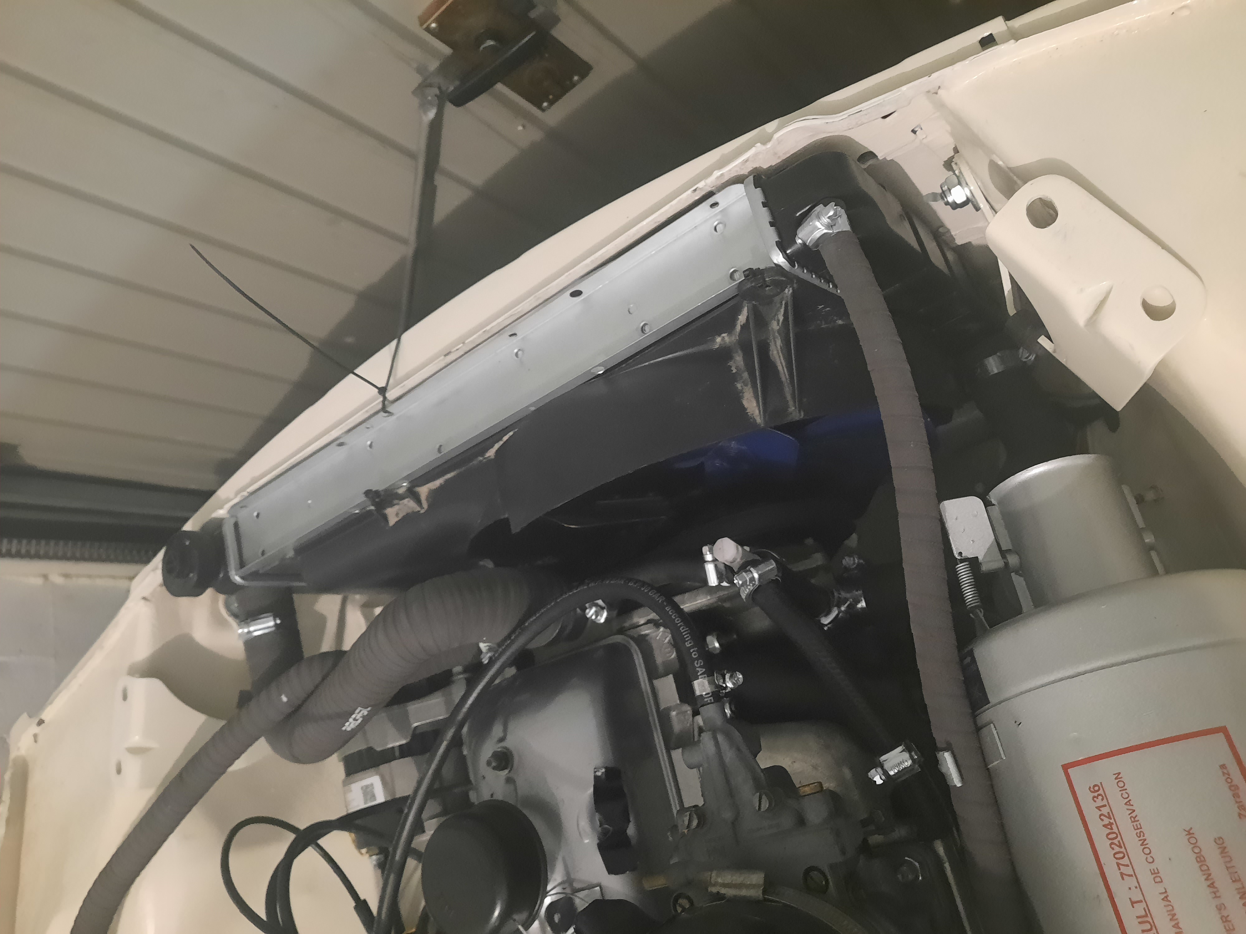

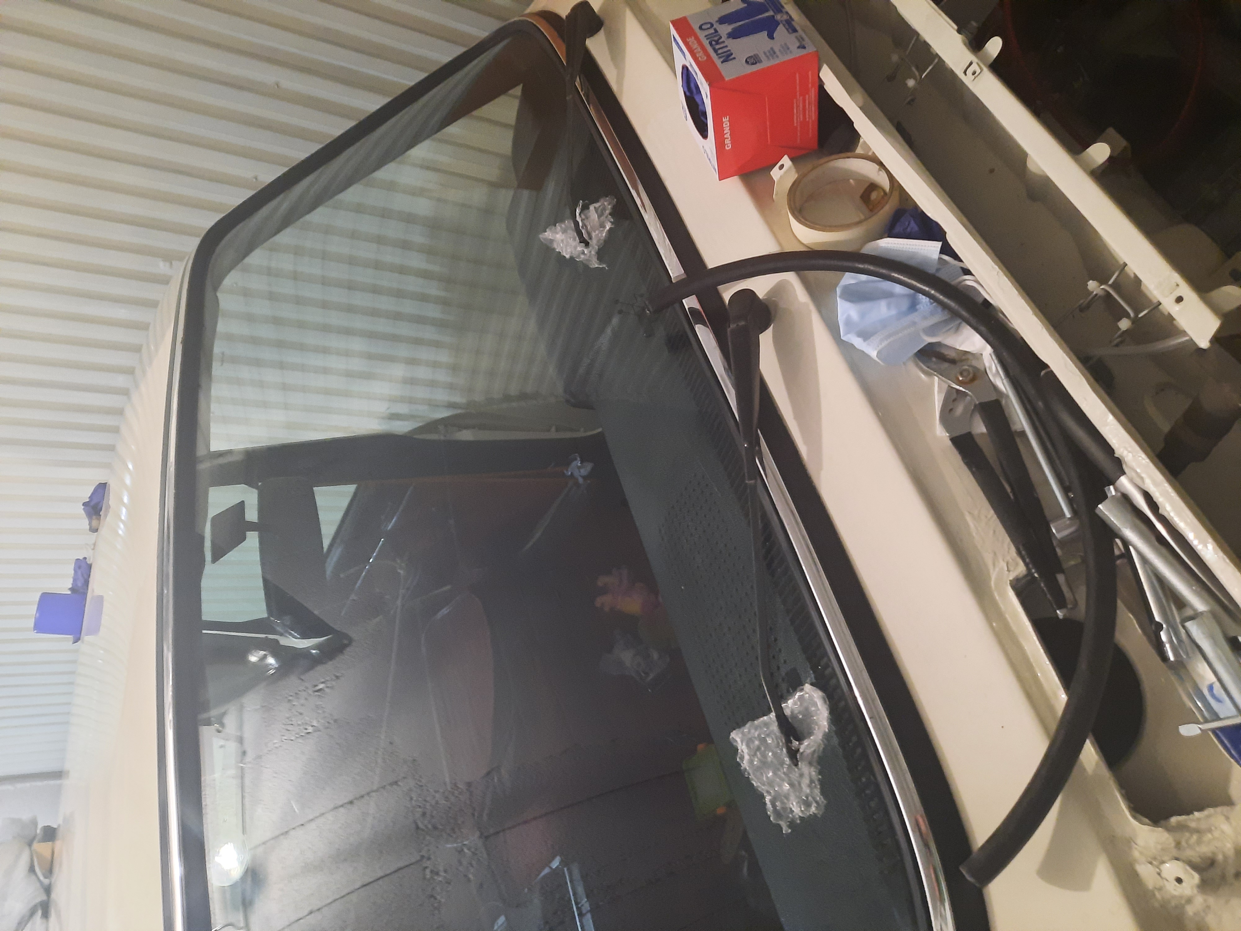

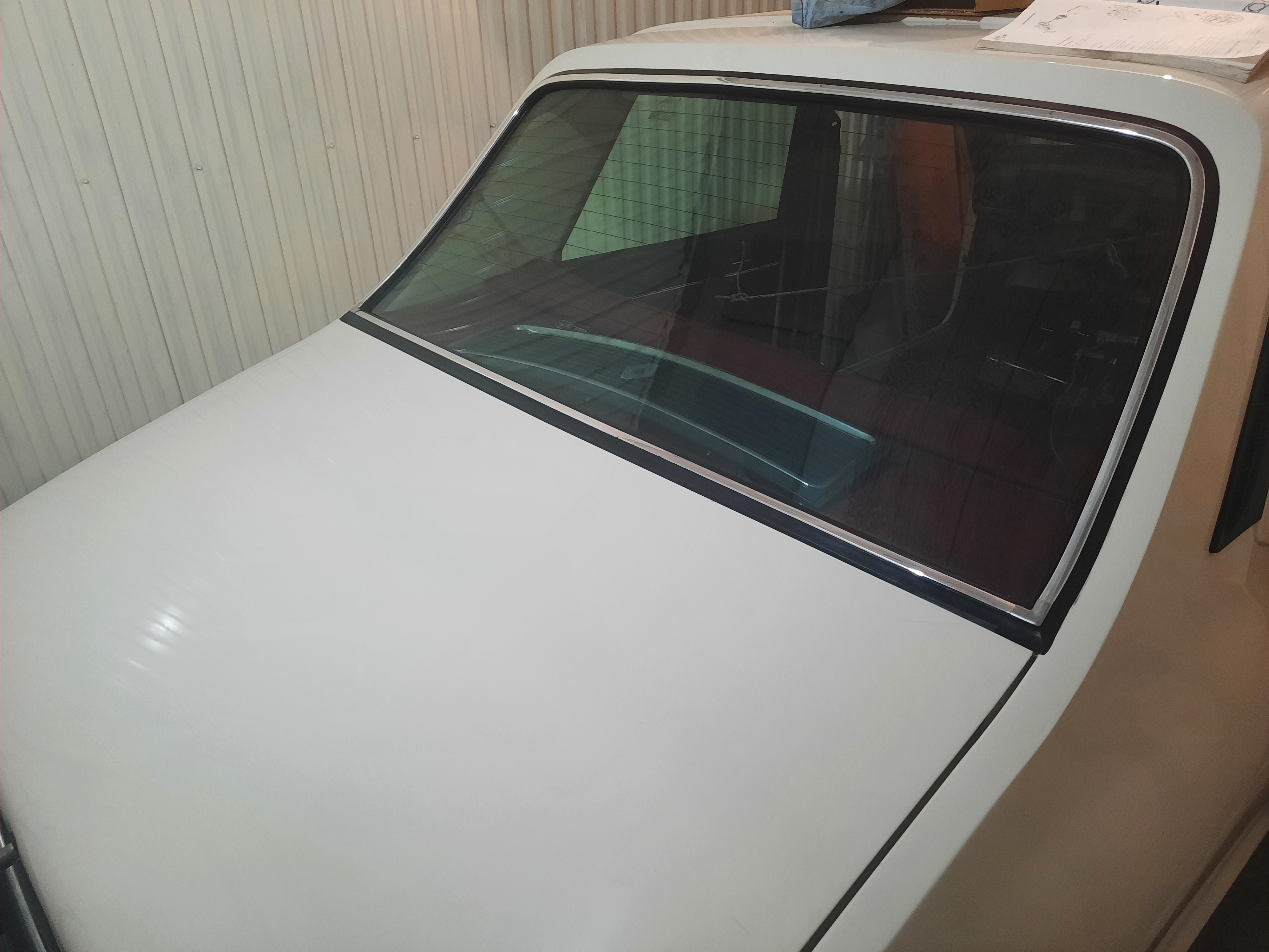

Aquí van unas pocas fotos, perdonar el retraso :)
Al igual que para los tubos de freno, para los junquillos tuve que pillarme un útil, me era imposible hacerlo de otra forma, aun así costaba si no pillaba la postura correcta.
He cableado lonhe repasado y arreglado alguna ñapas hechas de mala manera, aunque su instalación definitiva se lo dejaré a jn especialista, no me atrvo ha terminar yo la instalación.
En cuanto termine el vano, ya coloco puertas y asientos y al taller.....a ver que pasa -lighten
