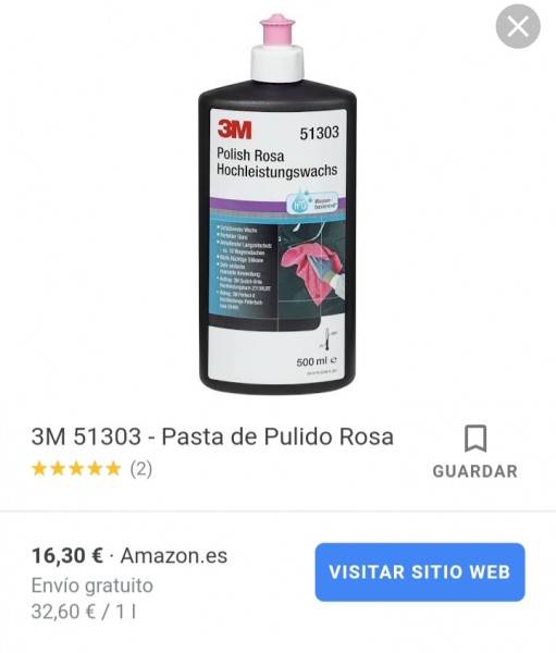

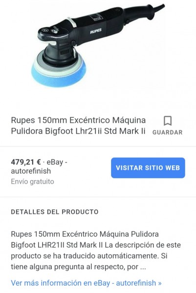

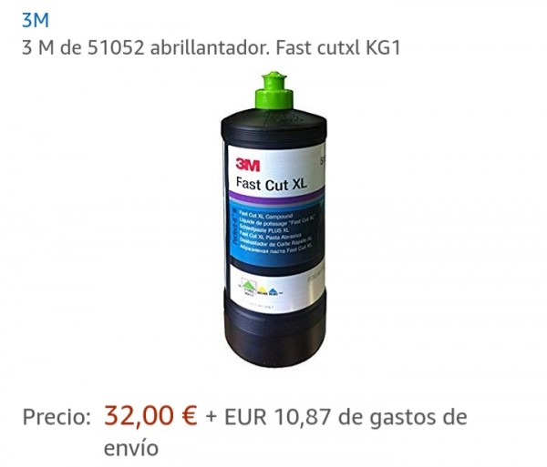

Le dí el fast cut xl de 3M con una pulidora rupes y para terminar polish rosa a mano de 3M
Fast cut xl 3M
Fast cut xl 3M
Pulidora rupes
Pulidora rupes
Cera Rosa 3M
Cera Rosa 3M

Bueno, compraré los productos e intentaré hacerlo lo mejor posible con el taladro, no me da para comprar la pulidora.

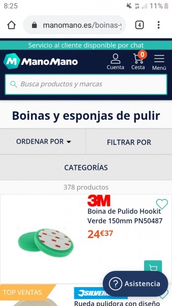

Si lo haceis con un taladro, que sea a pocas revoluciones.
Si no teneis pulidora tambien sirve con una lijadora redonda poniendole una boina de pulir en el plato de la lija, ya que estas van con velcro tambien.
Yo utilizo esta.
Yo utilizo esta.
En este link tienes kits de pulido por 2 duros y pulidoras orbitales baratas. Por si te quieres aventurar.
https://www.manomano.es/boinas-y-esponj ... b8QAvD_BwE
